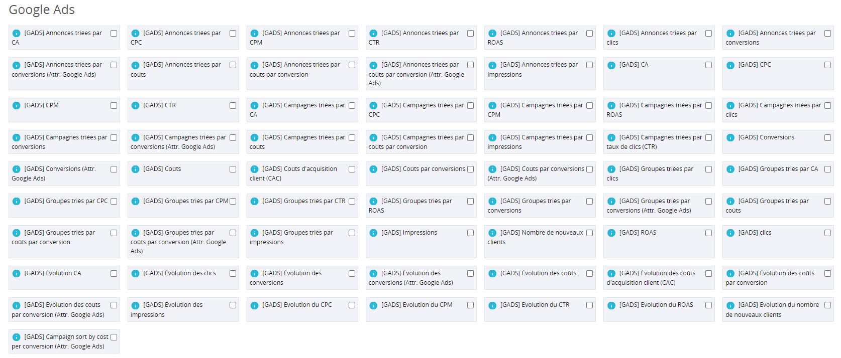

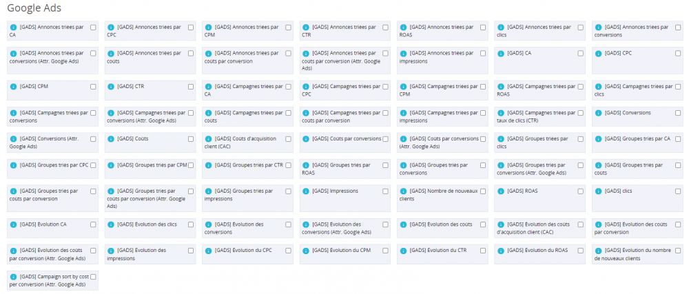

Olivier CLEMENCE Posted November 13, 2024 Share Posted November 13, 2024 Hello, mon module Op'art Stat avec l'option Premium (à 5 € par mois) vous permet de faire ça. Il va récupérer le Gclid dans vos urls et l'associer à la campagne Google Ads correspondante. Au final, quand vous activez l'option Premium sur mon module, vous avez accès à tous ces rapports supplémentaires dédiés à Google Ads. (Sans compter toutes les métriques disponibles par défaut bien sûr, non liée à Google Ads) Le module est dispo sur prestashop addons ici : https://addons.prestashop.com/fr/analyses-statistiques/90621-opart-stat-statistiques-ecommerce-utiles-et-fiables.html Et vous pouvez activer l'option Premium dans la configuration du module. Link to comment Share on other sites More sharing options...
