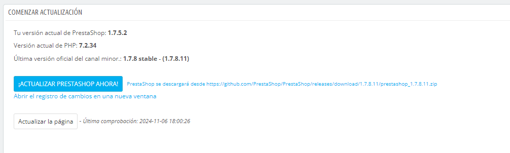

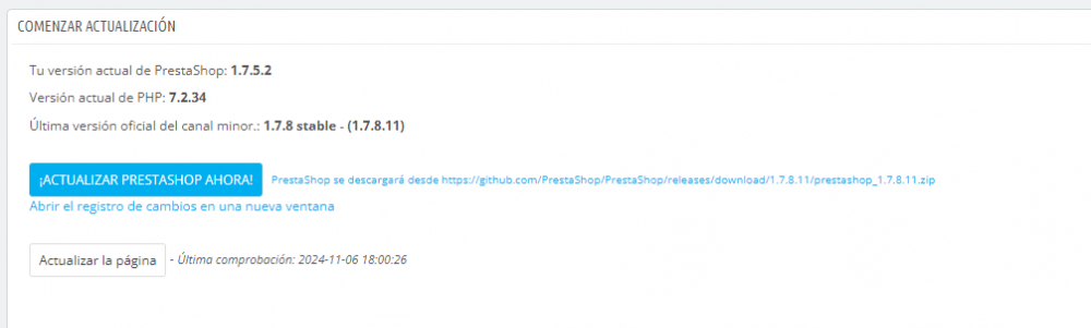

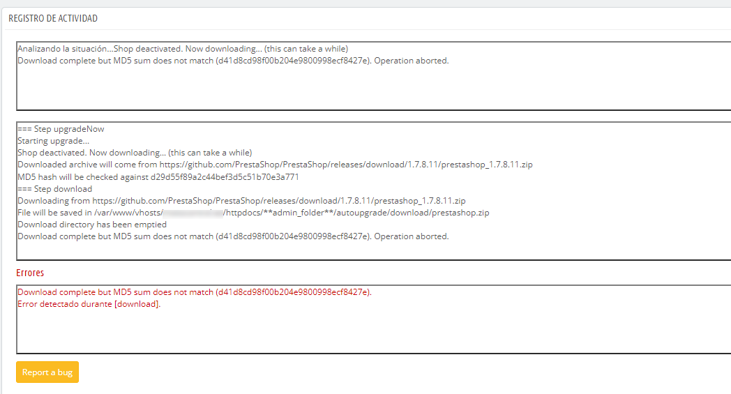

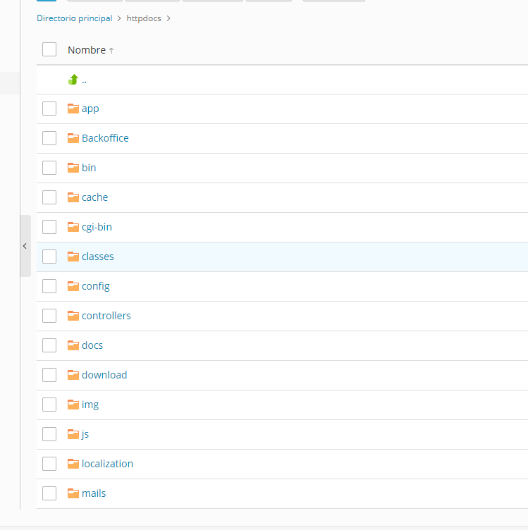

armengual2 Posted November 3, 2024 Share Posted November 3, 2024 (edited) Buenas, me dispongo ha actualizar prestashop y click upgrade me lanza este error: Download complete but MD5 sum does not match (d41d8cd98f00b204e9800998ecf8427e).Error detectado durante [download] he estado investigando y veo que la estructura de mi prestashop no es como las demás, las carpetas interiores son diferentes por que he tratado de actualizarlo manual pero no tengo la carpeta admin y creo que por ahi viene el error de actualización, pero por mucho que leo me pierdo. Quiero actualizar pero da problemas tanto por click update como manual. Edited November 3, 2024 by armengual2 (see edit history) Link to comment Share on other sites More sharing options...
armengual2 Posted November 4, 2024 Author Share Posted November 4, 2024 este es el error que sale cuando intento actualizar con clik upgrade: === Step upgradeNowStarting upgrade...Shop deactivated. Now downloading... (this can take a while)Downloaded archive will come from https://github.com/PrestaShop/PrestaShop/releases/download/8.2.0/prestashop_8.2.0.zipMD5 hash will be checked against 5a203ec132fe3f50b24889bc91ffb8d9 === Step downloadDownloading from https://github.com/PrestaShop/PrestaShop/releases/download/8.2.0/prestashop_8.2.0.zipFile will be saved in /var/www/vhosts/misitio.es/httpdocs/**admin_folder**/autoupgrade/download/prestashop.zipDownload directory has been emptiedDownload complete but MD5 sum does not match (d41d8cd98f00b204e9800998ecf8427e). Operation aborted. Link to comment Share on other sites More sharing options...

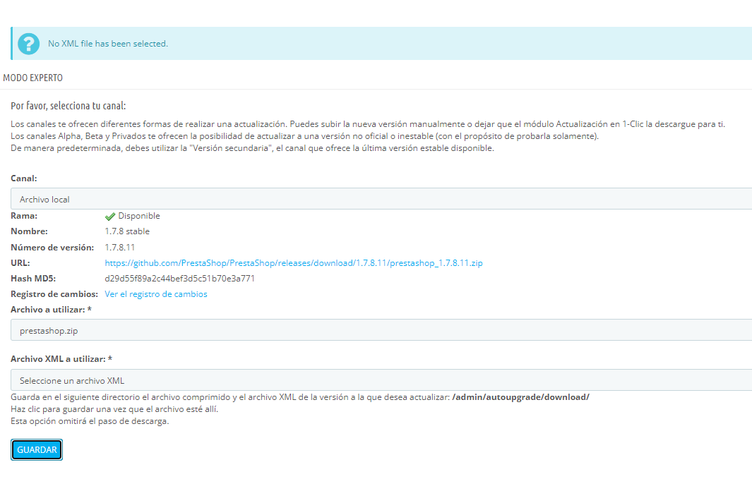

armengual2 Posted November 4, 2024 Author Share Posted November 4, 2024 al actualizar prestashop desde archivo local me dice : Guarda en el siguiente directorio el archivo comprimido y el archivo XML de la versión a la que desea actualizar: /admin/autoupgrade/download/ donde se supone que esta ese archivo XML lo busco en la descarga de la versión pero no hay ningún archivo XML. si alguien me puede orientar se lo agradecería. un saludo y gracias Link to comment Share on other sites More sharing options...
aixos Posted November 4, 2024 Share Posted November 4, 2024 (edited) Hola ¿no tienes la carpeta admin? ¿Y la web te esta funcionando? Mira aquí dentro Edited November 4, 2024 by aixos (see edit history) Link to comment Share on other sites More sharing options...

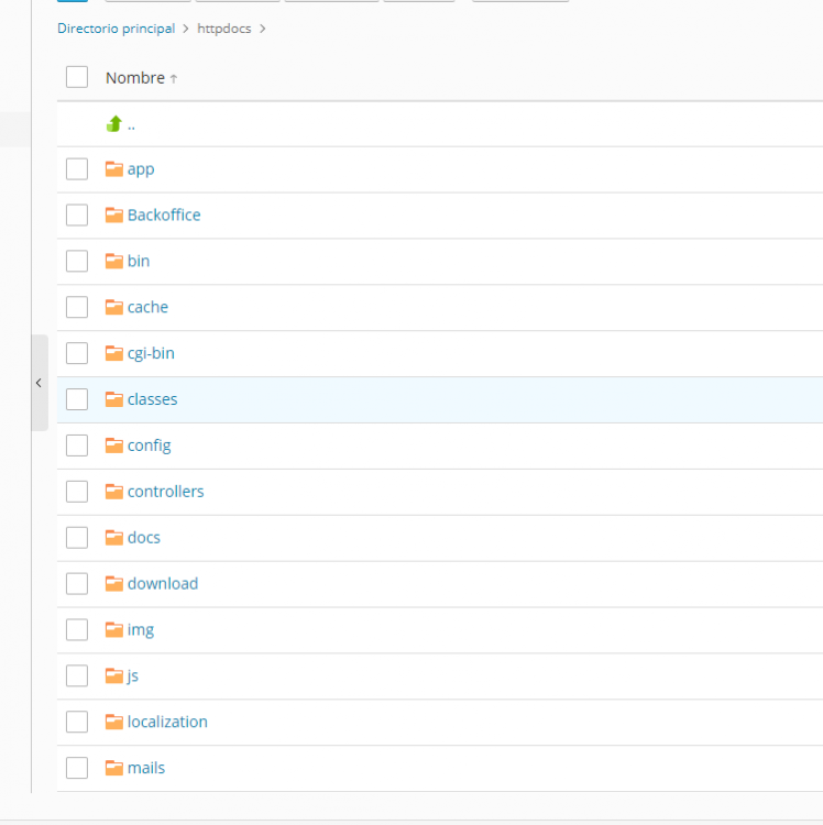

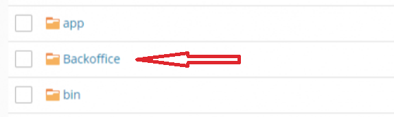

armengual2 Posted November 5, 2024 Author Share Posted November 5, 2024 Por lo que se ve hay versiones que la carpeta admin la cambiaron por la de back-office, siempre ha funcionado bien, pero ahora quiero actualizar y no puedo por el click upgrade me da error md5 y si quiero hacerlo por archivo local me pide el archivo XML que en la carpeta de PrestaShop 1.7.8.11 no viene, osea que estoy estancado. Link to comment Share on other sites More sharing options...
aixos Posted November 5, 2024 Share Posted November 5, 2024 Hola Todo se puede actualizar, la carpeta fue renombrada antes se llamaba admin. Tienes que indagar un poco y veras que puedes actualizar. Se puede hacer de muchas maneras. Link to comment Share on other sites More sharing options...

aixos Posted November 6, 2024 Share Posted November 6, 2024 Posible solución : Restaurar el nombre de la carpeta Backoffice a admin Una de las formas más sencillas de resolver este problema es restaurar el nombre original de la carpeta admin antes de intentar la actualización. Accede a tu servidor a través de FTP o el administrador de archivos de tu hosting. Renombra la carpeta bakcoffice a admin de nuevo. Ahora, intenta realizar la actualización desde el panel de administración con el botón "1-Click Upgrade". Cuando termine la actualización, puedes cambiar el nombre de la carpeta de nuevo a bakcoffice si lo prefieres, pero deberás asegurarte de que la carpeta admin esté restaurada temporalmente para que el proceso de actualización funcione. Link to comment Share on other sites More sharing options...
armengual2 Posted November 7, 2024 Author Share Posted November 7, 2024 Buenas gracias por tu ayuda, he realizado lo que me pusiste y sigue igual en el primero sigue el error MD5 y en los otros que falta el archivo XML Link to comment Share on other sites More sharing options...

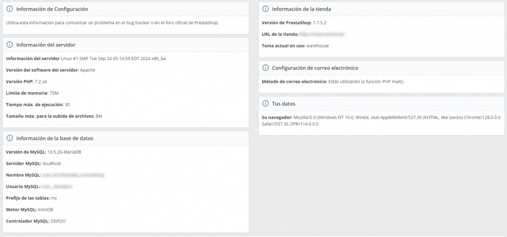

aixos Posted November 7, 2024 Share Posted November 7, 2024 Hola actualizar tendría que ser fácil y en servidor con plesk aun más. Tienes un problema con el archivo .zip , no se te descarga y por eso te da error. el XML que sale no se no lo que es. ¿Tienes la tienda en producción ? Vamos a revisar cosas Que te cambien estos parámetros Información del servidor Información del servidor: Linux #1 SMP Tue Aug 9 15:56:43 EDT 2022 x86_64 Versión del software del servidor: Apache Límite de memoria: 768M <============== TU TIENES 75M muy poco Tiempo máx. de ejecución: 300 <=========== Tu TIENES 30 muy poco a lo mejor se corta por eso Tamaño máx. para la subida de archivos: 128M<== Tu tienes 8M muy poco Saludos Link to comment Share on other sites More sharing options...
armengual2 Posted November 7, 2024 Author Share Posted November 7, 2024 Bueno me han ampliado todo lo de arriba y sigue igual, la verdad que el prestashop es un aburrimiento cada vez que hay que hacer algo. Link to comment Share on other sites More sharing options...
