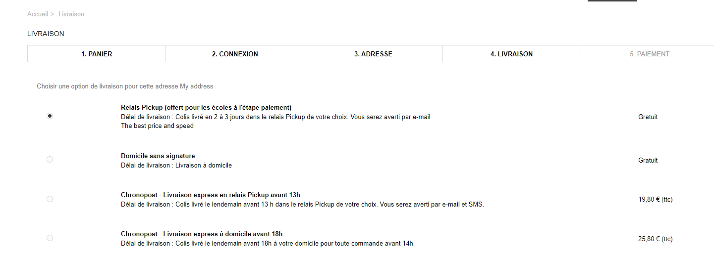

IlhanTech Posted October 14, 2024 Share Posted October 14, 2024 Bonjour, J'ai un problème avec le thème Panda version 1.4, Prestashop version 1.6.1.11, et le module Chronopost version 6.4.1. Lorsque j'ai un produit avec le statut « En stock » et un autre marqué comme « Disponible immédiatement » ou « 3 disponibles, et les 3 autres disponibles dans 3 semaines », et que je coche l'option « Envoyer les produits disponibles en premier » dans le « Résumé du panier », lorsque je passe à la section « Expédition », les cartes pour choisir un relais d'enlèvement n'apparaissent pas. Par contre, si je décoche l'option « Envoyer les produits disponibles en premier », les cartes apparaissent correctement. Merci d'avance Link to comment Share on other sites More sharing options...

IlhanTech Posted October 14, 2024 Author Share Posted October 14, 2024 (edited) Merci pour votre réponse, je n'ai aucune erreur liée à cette carte. Comme vous pouvez le voir, la carte Chronorelai ne s'ouvre pas. Alors que quand l'option n'est pas cochée, elle s'ouvre sans aucun souci. Quand je coche ou décoche l'option, je n'ai pas d'erreur. Edited October 14, 2024 by IlhanTech (see edit history) Link to comment Share on other sites More sharing options...
