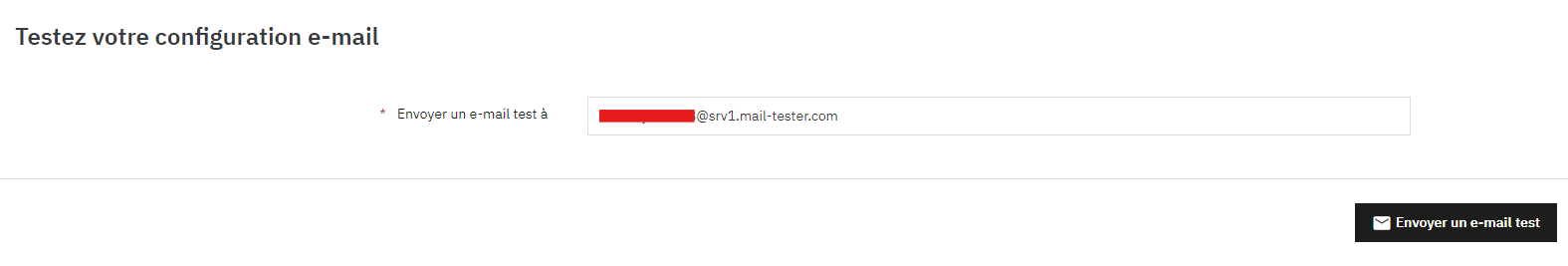

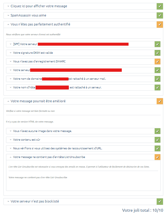

FortyWebDev Posted October 10, 2024 Share Posted October 10, 2024 (edited) Bonjour à tous, Je suis débutant Prestashop, J'ai essayé de paramètrer les envoi de mails comme j'ai pu avec la documentation founise, cependant lors d'envoi de certains e-mail, il semblerait qu'ils ne soit pas délivrés. J'ai fais des tests avec des simulations d'achat sur la boutique, et je reçoit bien les e-mails transactionnels (confirmation de commande, confirmation de création de compte) Je ne sais pas ce que je peux mal avoir fait, mais j'obtiens parfois des erreurs comme celle-ci : J'ai fais un test de délivrabilité de mes mails via https://www.mail-tester.com Voici le résultat : Et je ne sais pas si c'est lié, mais sur le SAV du site, je reçois bien les messages de clients, mais impossible de leur répondre via prestashop. Les messages s'écrivent, mais ne s'expédient pas. Exemple de situation : ClientA m'écrit sur le SAV -> Je reçoit parfaitement son message Je réponds au ClientA via l'outil de SAV du prestashop -> Le message s'incrémente sur le fil de discussion dans l'outil de suivi SAV -> La réponse n'est pas envoyé au ClientA -> J'envoi donc les mails de réponse au client depuis une adresse pro. Quelqu'un peut m'aider sur cette situation ? Merci d'avance. Edited October 10, 2024 by FortyWebDev (see edit history) Link to comment Share on other sites More sharing options...

FortyWebDev Posted October 14, 2024 Author Share Posted October 14, 2024 54 minutes ago, Prestashop Addict said: Bonjour, il faut configurer votre envoi de mail dans CONFIGURER / Paramètres avancés / Emails Bonjour, Je vous remercie pour votre réponse. Cependant, je tiens à préciser, comme je l'ai mentionné dans mon message initial, que les paramètres d'envoi sont configurés conformément à la documentation fournie par mon hébergeur. De ce fait, tout fonctionne correctement de ce côté, car je parviens à envoyer certains e-mails, notamment les e-mails de bienvenue, ainsi que le mail de test sur mail-tester.com. Link to comment Share on other sites More sharing options...
