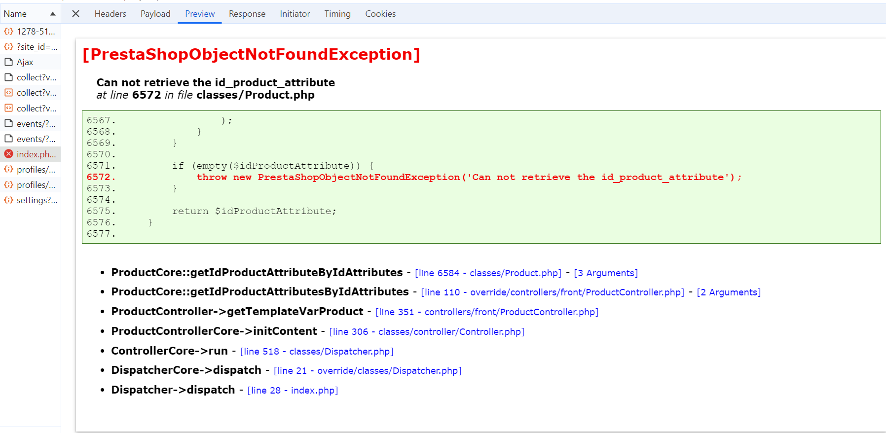

J'ai un problème avec mes déclinaisons. En effet, dans ma boutique certains produits sont définis avec des déclinaisons dont les attributs sont définis tels que : Style du cadre (sans cadre, cadre simple, ...), Couleur du cadre (blanc, noir, ....). Logiquement quand on selectionne un cadre on doit pouvoir selectionner la couleur correspondante. Mais depuis un certain temps, j'ai un sérieux problème avec l'attribut Style du cadre. À chaque fois que je clique sur le style pour le selectionner je reçois une erreur dans la console du navigateur et donc le changement ne s'effectue plus. Peu importe où tu cliques le style ne change pas.
Voici en image l'erreur sur la console à chaque clique :
Du coup, je me demande si quelqu'un ici à une idée de ce qui se passe.
Je sollicite votre aide pour ce sérieux problème. Merci !

22 minutes ago, Alexandre Carette said:
essaye ca peut etre ligne 100
	public function getTemplateVarProduct()
        $productSettings = $this->getProductPresentationSettings();
        $extraContentFinder = new ProductExtraContentFinder();
		$_id_ipa = (int)Context::getContext()->cookie->__get('id_unique_ipa');
		$requestedIdProductAttribute = 0;
		$group = Tools::getValue('group');
		// Modif code Alexandre Carette
		// On teste group
		if (isset($group && $group)) {
			$group = $group
		} else {
			$group = 0;
... reste du code
Oui ligne 92. Donc je retire cette fonction et je garde le reste du code n'est-ce pas
9 minutes ago, Alexandre Carette said:
non tu ajoutes juste ca apres $group = Tools::getValue('group');
... code
// On teste group
			$group = $group
		} else {
			$group = 0;
... reste du code
J'ai effectué la modification mais malheureusement cela engendre toujours la même erreur. Du coup je demande si c'est pas mieux que garde le fichier désactivé
(mon code d avant est faux) as tu un override de la classe Product.php ? /overrides/classes/Product.php, si oui y a t il une fonction nommée getIdProductAttributesByIdAttributes() ? car cette fonction n existe pas dans la classe native d un Prestashop 8
désolé dans le message d'erreur c'est une classe core sans override, le pb est que dans ce fichier il y a une fonction qui s'appelle  getIdProductAttributesByIdAttributes( $id_product, $group ) , si cette fonction ne trouve pas l'id product attribute, il retourne une exception, donc il faudrait overrider cette fonction pour ne pas retourner une erreur mais un 0 par exemple.
faire un override de Product.php
public function getIdProductAttributesByIdAttributes( $id_product, $group ) {
if (empty($idProductAttribute)) {
// throwNewPrestashopObjectNotFoundException('bla bla');
return 0;
return $idProductAttribute;
Edited by Alexandre Carette (see edit history)
return 0;
Salut ! C'est pas un souci 😀!
Oui le fichier  /override/classes/Product.php existe bien mais la fonction getIdProductAttributesByIdAttributes() n'est pas overridée. Mais elle est définie de cette façon dans la classe mère ProductCore
public static function getIdProductAttributesByIdAttributes($id_product, $id_attributes, $find_best = false)
        return self::getIdProductAttributeByIdAttributes($id_product, $id_attributes, $find_best);
Comme vous le disiez plus tôt, dans le fichier override/controllers/front/ProductController.php où elle a été appelé, elle est barrée parce qu'elle est obsolète suite à cet teste
if (Tools::version_compare(_PS_VERSION_, '8.0.0', '>='))
Et c'est la méthode de la classe mère qui est appelé.
Donc je pense que le problème viens du fait qu'elle soit obsolète ou bien le retour de cette fonction est vide
Et si c'est le cas alors le problème viendrait sûrement de la fonction getIdProductAttributeByIdAttributes ()
Et voici le contenu de cette fonction

essaye de remplacer la fonction de l'override par
public static function getIdProductAttributeByIdAttributes($idProduct, $idAttributes, $findBest = false)
        $idProduct = (int) $idProduct;
        if (!is_array($idAttributes) && is_numeric($idAttributes)) {
            $idAttributes = [(int) $idAttributes];
        if (!is_array($idAttributes) || empty($idAttributes)) {
            throw new PrestaShopException(sprintf('Invalid parameter $idAttributes with value: "%s"', print_r($idAttributes, true)));
        $idAttributesImploded = implode(',', array_map('intval', $idAttributes));
        $idProductAttribute = Db::getInstance()->getValue(
            SELECT
                pac.`id_product_attribute`
            FROM
                `' . _DB_PREFIX_ . 'product_attribute_combination` pac
                INNER JOIN `' . _DB_PREFIX_ . 'product_attribute` pa ON pa.id_product_attribute = pac.id_product_attribute
            WHERE
                pa.id_product = ' . $idProduct . '
                AND pac.id_attribute IN (' . $idAttributesImploded . ')
            GROUP BY
            HAVING
                COUNT(pa.id_product) = ' . count($idAttributes)
        if ($idProductAttribute === false && $findBest) {
            //find the best possible combination
            //first we order $idAttributes by the group position
            $orderred = [];
            $result = Db::getInstance()->executeS(
                SELECT
                    a.`id_attribute`
                FROM
                    `' . _DB_PREFIX_ . 'attribute` a
                    INNER JOIN `' . _DB_PREFIX_ . 'attribute_group` g ON a.`id_attribute_group` = g.`id_attribute_group`
                WHERE
                    a.`id_attribute` IN (' . $idAttributesImploded . ')
                ORDER BY
                    g.`position` ASC'
            foreach ($result as $row) {
                $orderred[] = $row['id_attribute'];
            while ($idProductAttribute === false && count($orderred) > 1) {
                array_pop($orderred);
                    SELECT
                    FROM
                    WHERE
                        pa.id_product = ' . (int) $idProduct . '
                        AND pac.id_attribute IN (' . implode(',', array_map('intval', $orderred)) . ')
                    GROUP BY
                    HAVING
                        COUNT(pa.id_product) = ' . count($orderred)
            //throw new PrestaShopObjectNotFoundException('Can not retrieve the id_product_attribute');
            return 0;
