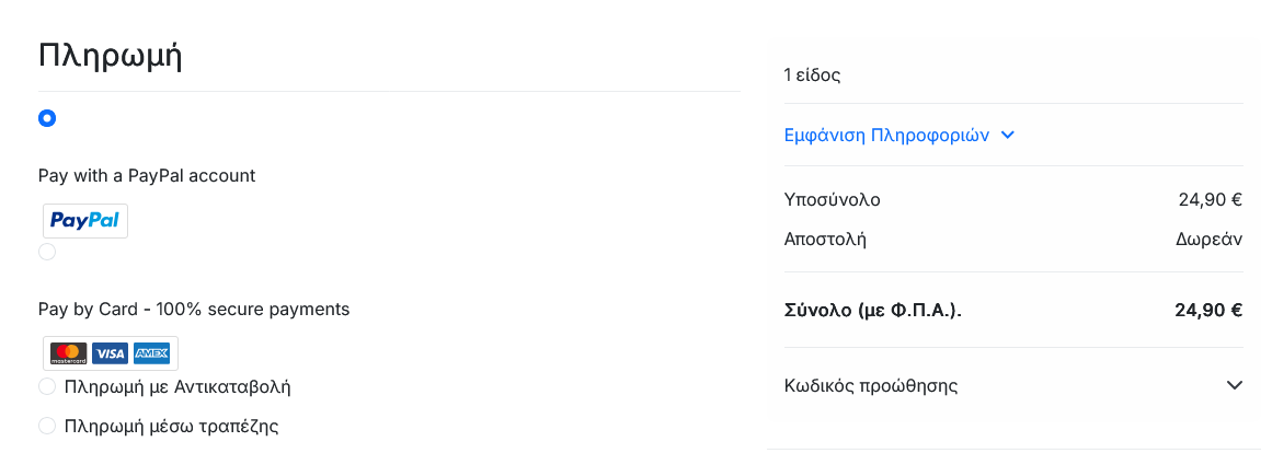

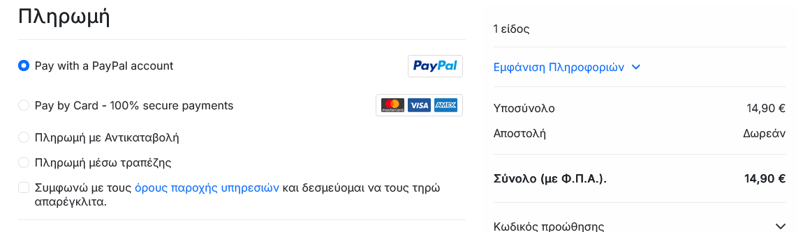

wigs Posted August 25 Share Posted August 25 (edited) Κάνει κι αυτό το λάθος styling με το prestashop checkout, θα έπρεπε τα radio buttons να είναι δίπλα στις επιλογές, όχι από πάνω: Το συζητάνε οι γείτονες Γερμανοί εδώ edit: διαγράφοντας στη γραμμη 434 του αρχείου modules/ps_checkout/views/css/payments.css το display: inline !important; γίνεται λίγο καλύτερο: Edited August 27 by wigs (see edit history) Link to comment Share on other sites More sharing options...
