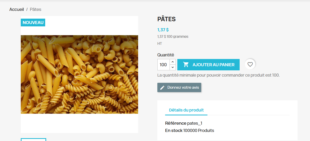

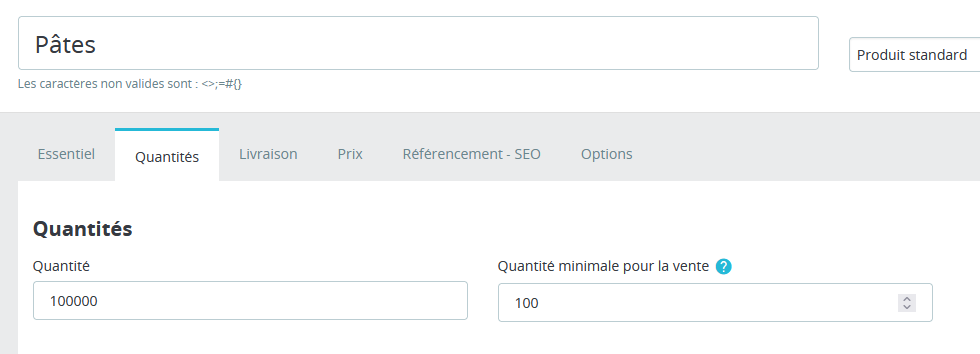

4presta Posted September 2, 2024 Share Posted September 2, 2024 (edited) Bonjour. Tout peut être résolu simplement et sans variations. S'il est vendu par 100 grammes, l'unité de compte sera en grammes. De plus, il suffit de fixer la quantité minimale à, par exemple, 100 grammes et de multiplier cette quantité minimale par modification mineure de deux fichiers TPL. On ne peut multiplier que par dixièmes. Il s'agit d'une modification simple et je l'ai déjà implémentée plusieurs fois. J'ai 10 kilos de pâtes en stock et je saisis dans l'administration que 100 * 1000 = 100 000 grammes sont en stock. Edited September 2, 2024 by ps8modules.com (see edit history) Link to comment Share on other sites More sharing options...

4presta Posted September 8, 2024 Share Posted September 8, 2024 (edited) Et partout où l'élément id="quantity_wanted" se trouve, vous devez le modifier comme suit. ./themes/classic/templates/catalog/_partials/product-add-to-cart.tpl Ajouté : step="{$product.minimal_quantity}" et data-step="{$product.minimal_quantity}" <input type="number" name="qty" id="quantity_wanted" inputmode="numeric" pattern="[0-9]*" {if $product.minimal_quantity > 1 || $product.quantity_wanted} value="{$product.quantity_wanted}" min="{$product.minimal_quantity}" step="{$product.minimal_quantity}" data-step="{$product.minimal_quantity}" {else} value="1" min="1" {/if} class="input-group" aria-label="{l s='Quantity' d='Shop.Theme.Actions'}" > Bien entendu, d’autres modèles TPL doivent également être modifiés. /themes/classic/templates/checkout/_partials/cart-detailed-product-line.tpl De plus, il serait bien d'avoir du javascript pour afficher le prix réel à payer. Edited September 8, 2024 by ps8modules.com (see edit history) Link to comment Share on other sites More sharing options...
spawns Posted September 8, 2024 Author Share Posted September 8, 2024 (edited) Merci ps8modules.com ca me parait pas mal je vais approfondir le sujet. Par contre une fois ajouter au panier cela ne se remets pas sur la quantité minimal Par contre tu veux ajouter du JS pour quoi faire ? 👍👍 Edited September 8, 2024 by spawns (see edit history) Link to comment Share on other sites More sharing options...
