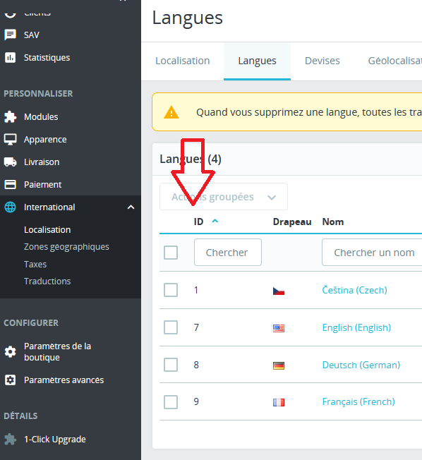

AcidLava Posted August 25, 2024 Author Share Posted August 25, 2024 @ps8modules.com Merci. Du coup concernant les entrées suivantes : pl.id_lang = '1' AND shu.id_shop = '1' AND l.id_lang = '1' AND cl.id_lang = '1' Je met juste le code ISO des langues de ma boutique soit : fr.id_lang = '1' AND gb.id_lang = '1' AND Que dois-je mettre pour shu.id_shop svp ? Link to comment Share on other sites More sharing options...
4presta Posted August 25, 2024 Share Posted August 25, 2024 (edited) Non, vous modifiez uniquement l'identifiant de langue '1' et aussi l'identifiant du magasin '1' Ce SQL exporte pour une seule langue. Si vous souhaitez plus de langues, vous devez en faire une copie et remplacer id_lang par un ID de langue différent. Edited August 25, 2024 by ps8modules.com (see edit history) Link to comment Share on other sites More sharing options...

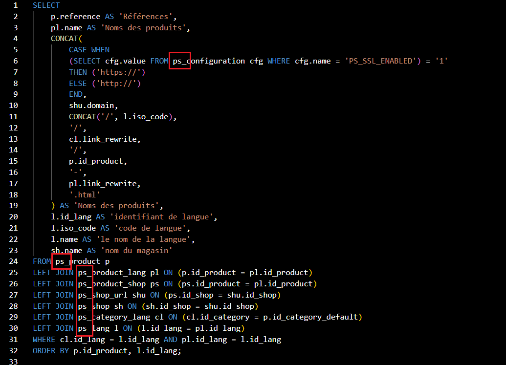

4presta Posted August 25, 2024 Share Posted August 25, 2024 Ce n'est pas possible. Cela me rendra tout. Vous pouvez également utiliser ce SQL dans lequel vous n'avez rien à changer et il exporte toutes les langues et tous les magasins. SELECT p.reference AS 'Références', pl.name AS 'Noms des produits', CONCAT( CASE WHEN (SELECT cfg.value FROM ps_configuration cfg WHERE cfg.name = 'PS_SSL_ENABLED') = '1' THEN ('https://') ELSE ('http://') END, shu.domain, CONCAT('/', l.iso_code), '/', cl.link_rewrite, '/', p.id_product, '-', pl.link_rewrite, '.html' ) AS 'Noms des produits', l.id_lang AS 'identifiant de langue', l.iso_code AS 'code de langue', l.name AS 'le nom de la langue', sh.name AS 'nom du magasin' FROM ps_product p LEFT JOIN ps_product_lang pl ON (p.id_product = pl.id_product) LEFT JOIN ps_product_shop ps ON (ps.id_product = pl.id_product) LEFT JOIN ps_shop_url shu ON (ps.id_shop = shu.id_shop) LEFT JOIN ps_shop sh ON (sh.id_shop = shu.id_shop) LEFT JOIN ps_category_lang cl ON (cl.id_category = p.id_category_default) LEFT JOIN ps_lang l ON (l.id_lang = pl.id_lang) WHERE cl.id_lang = l.id_lang AND pl.id_lang = l.id_lang ORDER BY p.id_product, l.id_lang; Link to comment Share on other sites More sharing options...

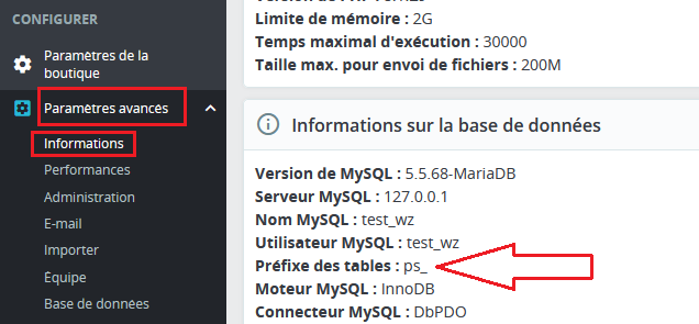

4presta Posted August 25, 2024 Share Posted August 25, 2024 (edited) 8 minutes ago, AcidLava said: Comment trouver l'id du magasin ? J'ai essayé la requête en l'état et j'obtiens un csv vide. Est votre préfixe de table dans la base de données ps_ ? Edited August 25, 2024 by ps8modules.com (see edit history) Link to comment Share on other sites More sharing options...
AcidLava Posted August 25, 2024 Author Share Posted August 25, 2024 J'ai essayé ce code en modifiant ps_ avec mon prefixe et j'obtiens toujours un .csv vide. Link to comment Share on other sites More sharing options...
4presta Posted August 25, 2024 Share Posted August 25, 2024 (edited) Le plus simple est d'insérer votre SQL modifié dans phpMyAdmin et de l'exécuter. Il vous montrera une erreur ici. Ou écrivez-moi simplement votre préfixe de table. Edited August 25, 2024 by ps8modules.com (see edit history) Link to comment Share on other sites More sharing options...
AcidLava Posted August 25, 2024 Author Share Posted August 25, 2024 Voici : 9yzoo9zf_ Link to comment Share on other sites More sharing options...
4presta Posted August 25, 2024 Share Posted August 25, 2024 Just now, AcidLava said: Voici : 9yzoo9zf_ SELECT p.reference AS 'Références', pl.name AS 'Noms des produits', CONCAT( CASE WHEN (SELECT cfg.value FROM 9yzoo9zf_configuration cfg WHERE cfg.name = '9yzoo9zf_SSL_ENABLED') = '1' THEN ('https://') ELSE ('http://') END, shu.domain, CONCAT('/', l.iso_code), '/', cl.link_rewrite, '/', p.id_product, '-', pl.link_rewrite, '.html' ) AS 'Noms des produits', l.id_lang AS 'identifiant de langue', l.iso_code AS 'code de langue', l.name AS 'le nom de la langue', sh.name AS 'nom du magasin' FROM 9yzoo9zf_product p LEFT JOIN 9yzoo9zf_product_lang pl ON (p.id_product = pl.id_product) LEFT JOIN 9yzoo9zf_product_shop ps ON (ps.id_product = pl.id_product) LEFT JOIN 9yzoo9zf_shop_url shu ON (ps.id_shop = shu.id_shop) LEFT JOIN 9yzoo9zf_shop sh ON (sh.id_shop = shu.id_shop) LEFT JOIN 9yzoo9zf_category_lang cl ON (cl.id_category = p.id_category_default) LEFT JOIN 9yzoo9zf_lang l ON (l.id_lang = pl.id_lang) WHERE cl.id_lang = l.id_lang AND pl.id_lang = l.id_lang ORDER BY p.id_product, l.id_lang; Link to comment Share on other sites More sharing options...
