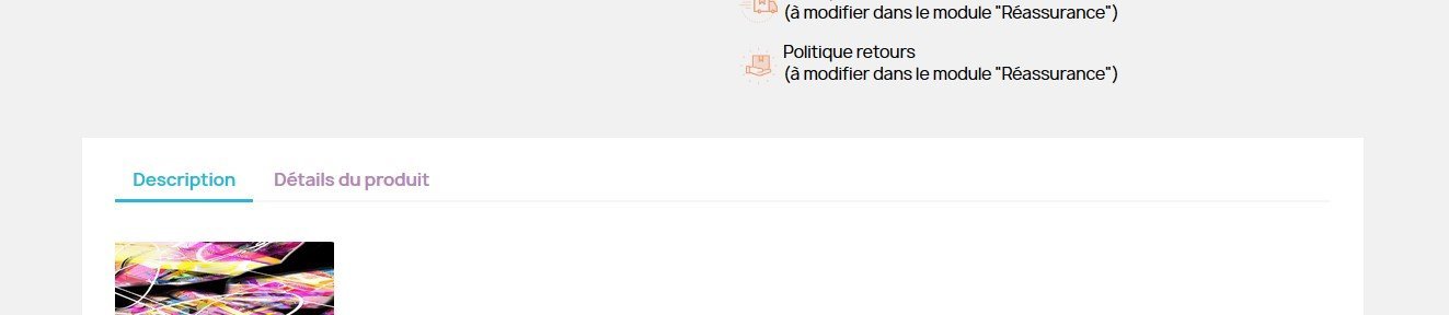

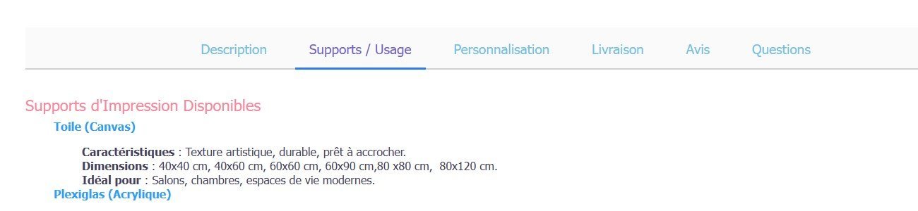

mfs83 Posted August 17, 2024 Share Posted August 17, 2024 Bonjour tout est dans la question j'aimerai ajouter des bloques comme sur la première photo dans la fiche produit de mon thème classic actuel ( voir photo2) Comment puis-je procéder ? Merci Bonne soirée Link to comment Share on other sites More sharing options...
juanrojas Posted August 17, 2024 Share Posted August 17, 2024 Bonjour, on les appelle des onglets, ça dépend de ce que tu veux ajouter, Prestashop le fait déjà par défaut Link to comment Share on other sites More sharing options...
mfs83 Posted August 17, 2024 Author Share Posted August 17, 2024 Merci, oui des onglets je voudrais avoir 6 onglets en tout comme sur cette image et avec pour chaque onglet le même nom que sur l'image, c'est à dire : 1 er onglet description 2 onglet support/usage 3 onglet personnalisation 4 onglet livraison 5 onglet avis 6 onglet questions merci Link to comment Share on other sites More sharing options...
