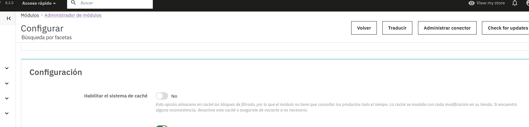

rpaxtian Posted April 4, 2025 Share Posted April 4, 2025 (edited) NO ES NECESARIO DESINSTALAR EL MÓDULO, simplemente dirígete a la configuración del módulo y desactiva el uso del caché, ya que ese módulo, lo que hace es que, va almacenando todas las búsquedas por faceta, pero utiliza el caché para evitar tener que consultar todos los productos nuevamente, por lo cual primero consulta las búsquedas anteriores en la base de datos... si no tienes demasiados productos, con la caché desactivada no tendrías problemas de lentitud en tu tienda. Otra opción es que configures un cronjob que elimine la caché de manera periódica (diario, semanal, mensual, según tu preferencia). Edited April 4, 2025 by rpaxtian (see edit history) Link to comment Share on other sites More sharing options...
