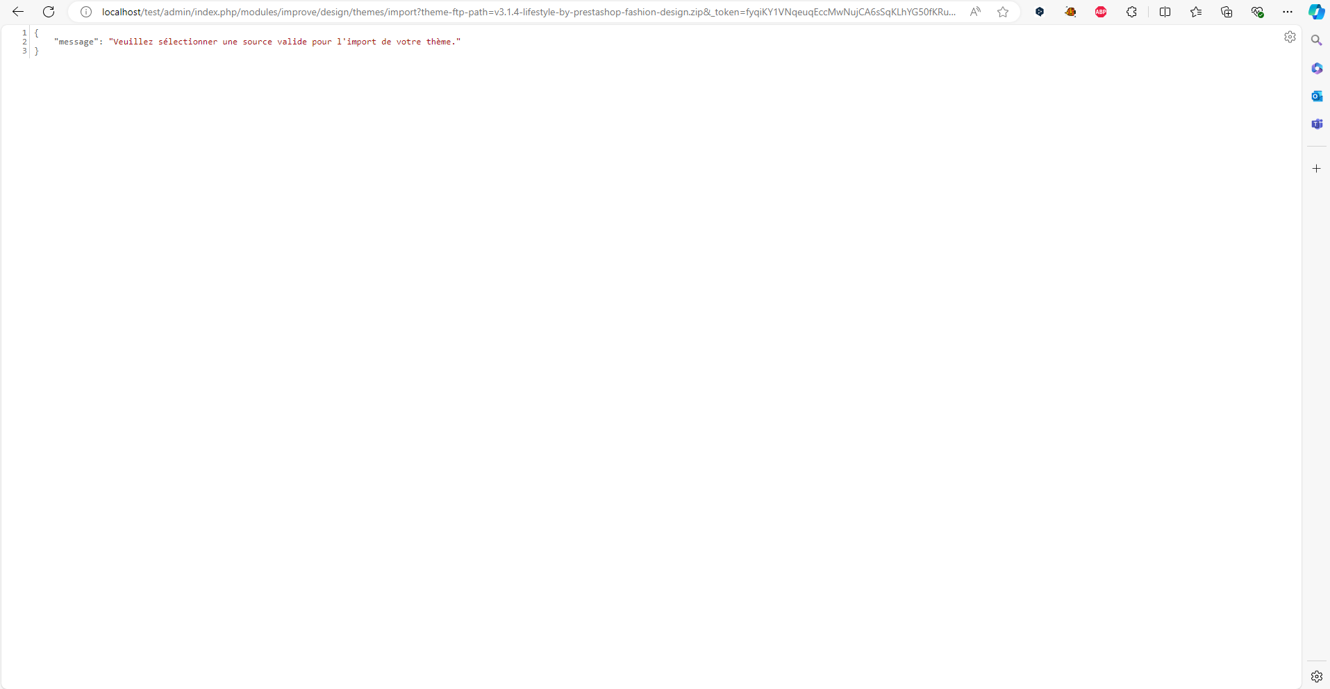

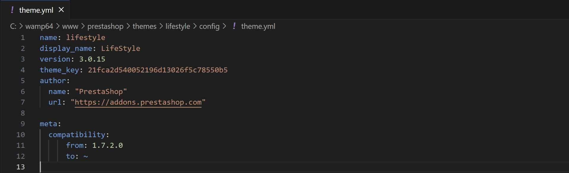

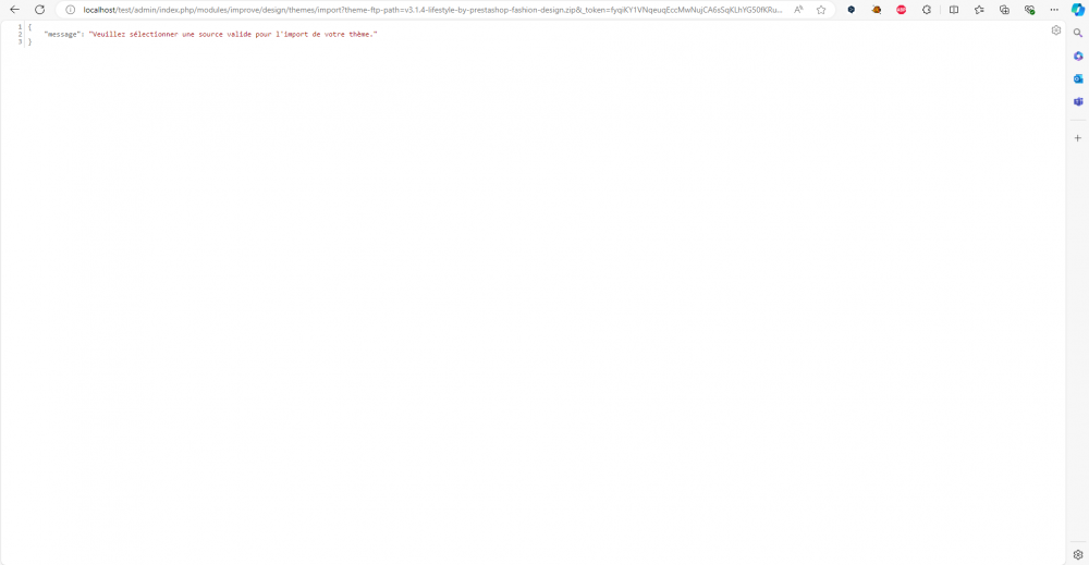

404NotFound_ Posted July 31, 2024 Share Posted July 31, 2024 Bonjour tout le monde, dans le cadre de l'évolution nous voulons upgrade d'un prestashop 1.7.8.7 => 8.1.7 (du moins une 8.x). Sauf que quand je met le zip de mon thème sur le BO de ma boutique Prestashop 8.1.7, voilà l'erreur que j'ai : Pourtant quand je regarde la compatibilité du thème sous /config/theme.yml je vois bien compatibility from 1.7.2.0 to ~ (donc toutes versions après celle ci?) : J'aimerais savoir si quelqu'un à déjà était dans ce cas, et si quelqu'un connais une solution, on à énormément travailler sur ce thème, et repartir de zéro serait un chantier colossale... Merci à vous de vos réponses, et bonne journée ! Link to comment Share on other sites More sharing options...

MrSoulPC915 Posted July 31, 2024 Share Posted July 31, 2024 J'ai l'impression que ce thème n'est plus disponible sur le marketplace. Essaie peut-être de supprimer les champs theme_key et author. Tente de voir si ce thème existe encore sur une autre place de marché et est mis à jour, dans ce cas, ça vaut le coup de le mettre à jour et de voir si il y a besoin d'adaptations sur ton thème enfant. Link to comment Share on other sites More sharing options...
404NotFound_ Posted July 31, 2024 Author Share Posted July 31, 2024 J'ai essayé en supprimant les champs, toujours même erreurs... Je ne penses pas qu'il soit sachant que c'était un thème développer par PS... Je vais chercher mais je penses pas. Link to comment Share on other sites More sharing options...
