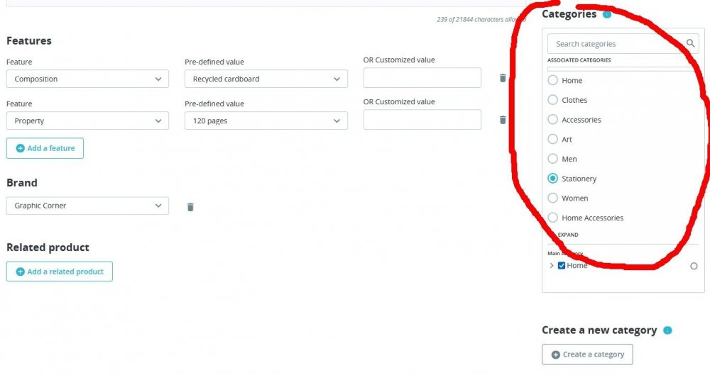

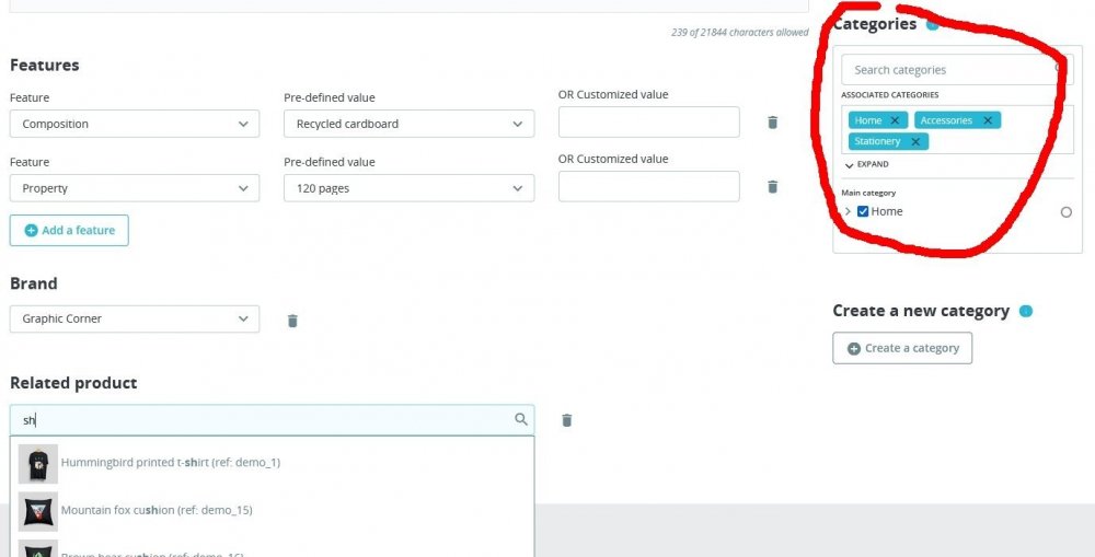

kikulek Posted July 24, 2024 Share Posted July 24, 2024 (edited) Witam wszystkich, Prestashop 1.7.8.11, problem następujący: sklep w fazie produkcji, w katalogu nie mogę dodać produktów powiązanych, do żadnego produktu. Kliknięcie w guzik [+ Dodaj produkt powiązany] nie przynosi żadnego efektu (przycisk na czas kliknięcia zmienia tło, ale nie ma żadnej akcji). Moduł cross-selling od Presty jest zainstalowany. Chcąc zgłębić temat zainstalowałem świeżutką Prestę w innym podkatalogu i jest (prawie) tak samo. Oto co zauważyłem: - po pierwszym wejściu w produkt pole kategorii po prawej stronie wygląda tak, jak na obrazku 1. I wtedy można kliknąć w [+ Dodaj produkt powiązany] i można wyszukać i dodać. - po wyjściu (bez dodania) i ponownym wejściu w ten produkt kategorie zmieniają się jak na obrazku 2. I wtedy już nic dodać nie można. I tak już zostaje, tak jest również na stałe w moim robionym sklepie. - czasem pomaga skasowanie cache'a przez ftp i odświeżenie strony, ale absolutnie nie jest to regułą. Wtedy znów można dodać powiązane przez jedno wejście w produkt, a później znów jest zablokowane. Miał ktoś taki problem? Co z tym zrobić? Edited July 24, 2024 by kikulek (see edit history) Link to comment Share on other sites More sharing options...

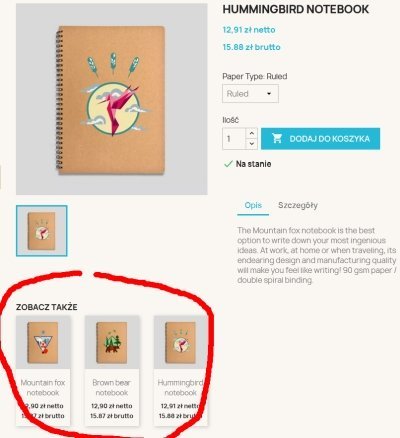

kikulek Posted July 25, 2024 Author Share Posted July 25, 2024 W bazie danych dla 6 produktów z powiązaniami miedzy sobą tabela produktów powiązanych ma 32KB. Czy to dużo w stosunku do całej bazy - 1,2 MB ? A efekt jest taki: Link to comment Share on other sites More sharing options...
