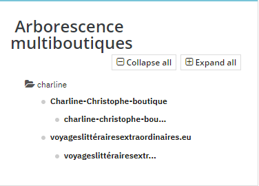

tedy25 Posted July 13, 2024 Share Posted July 13, 2024 (edited) j'avais un site web, sans probleme j'ai voulu installé multiboutique j'ai acheté un nouveau domaine le site est paramétré, il me semble sans erreur ( peut-être prétentieux) si je clique si le lien du deuxième domaine, je reviens au premier , j'ai vidé le cache je ne vois où se situe le problème merci si vous avez une solution Edited July 15, 2024 by tedy25 problème résolu (see edit history) Link to comment Share on other sites More sharing options...

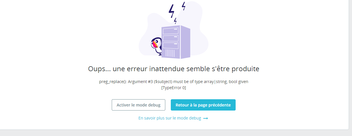

tedy25 Posted July 13, 2024 Author Share Posted July 13, 2024 j'y ai pensé, je cherchais un nom de site qui se démarque des autres, j'ai zappé l'histoire des accents. mais là j'ai bug sur PrestaShop quand je veux aller dans parametre. j'ai le fichier image joint maintenant le site est bloque si je clique sur la nouvelle boutique j'ai cela : about:blank#blocked Link to comment Share on other sites More sharing options...

tedy25 Posted July 15, 2024 Author Share Posted July 15, 2024 la multiboutique fonctionne avec un nouveau domaine, les accents sur les domaines en cas de multiboutique sont à bannir sur PrestaShop je remercie vivement ceux qui m'ont répondu Link to comment Share on other sites More sharing options...
