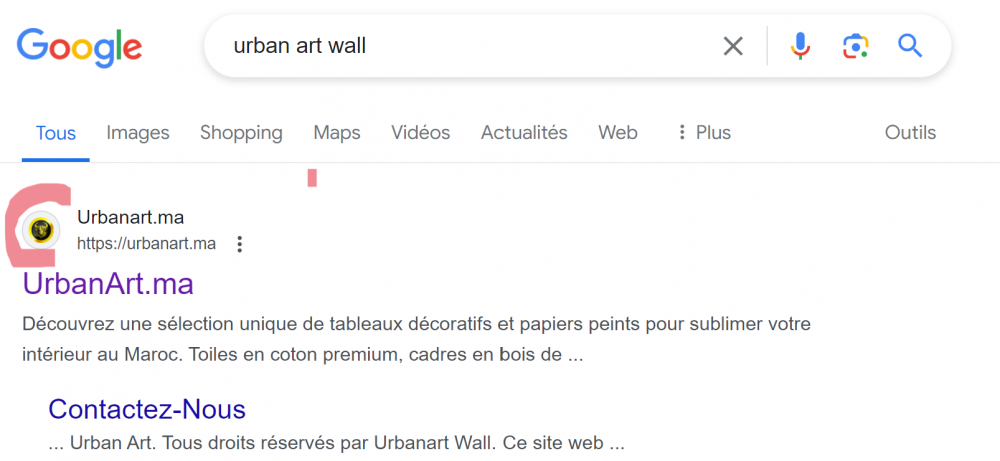

IBB Posted July 7, 2024 Author Share Posted July 7, 2024 Quand ils ont piratés, ils ont carrément changé le logo de mon site en le remplaçant par le leur. Et même après que j'aie nettoyé leur traces le logo reste toujours. Voici en image de quoi je parle Pourtant le lien vers mon logo est bien defini dans l'en-tête de la page comme vous pouvez le voir en image. Link to comment Share on other sites More sharing options...
Eolia Posted July 7, 2024 Share Posted July 7, 2024 Relancez le sitemap et demandez à Google de ré-indexer Link to comment Share on other sites More sharing options...
IBB Posted July 7, 2024 Author Share Posted July 7, 2024 32 minutes ago, Eolia said: Relancez le sitemap et demandez à Google de ré-indexer Oui j'avais déjà effectué tout ça mais malgré tout ça persiste toujours. Pourtant le changement a été effectué sur mobile. Mais sur PC pas encore Link to comment Share on other sites More sharing options...
Eolia Posted July 8, 2024 Share Posted July 8, 2024 L'index Google est mobile first il a donc indexé les pages en vue mobile en premier, la vue desktop va suivre. Link to comment Share on other sites More sharing options...
IBB Posted July 8, 2024 Author Share Posted July 8, 2024 1 hour ago, Eolia said: L'index Google est mobile first il a donc indexé les pages en vue mobile en premier, la vue desktop va suivre. OKay donc je dois continuer à attendre jusqu'à ce que le moteur Google indexe sur Desktop aussi Link to comment Share on other sites More sharing options...
