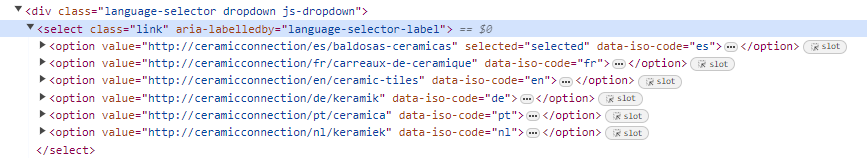

Buenas, hasta ahora no le he dado demasiada importancia porque redirigían y funcionaba correctamente, el tema es que el selector de idiomas construye la url de destino con la función getLanguajeLink que me funciona correctamente salvo en el caso en el que busca una categoría dentro de otra categoría, me explico.
tengo la categoría baldosas cerámicas por ejemplo y si entro en ella el selector funciona correctamente y las traduce:

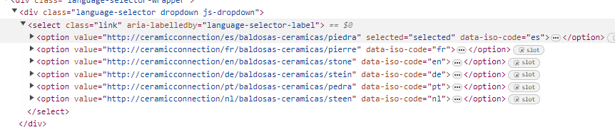

El problema viene ahora, tengo por ejemplo la categoría piedra dentro de baldosas cerámicas y cuando entro, me traduce la categoría piedra, pero baldosas cerámicas ahora no se traduce:
es necesario que modifique funciones en los override? o hay alguna configuración interna que me lo pueda solucionar

Buenas lo acabo de solucionar, link.php tiene un override en mi tienda y la función que estaba mal era una llamada getAllParentCategories() no publico la solución porque al ser un override, puede que sea algo muy específico, pero básicamente no llamaba a los indices correctos de un array, y devolvía valores vacíos.
