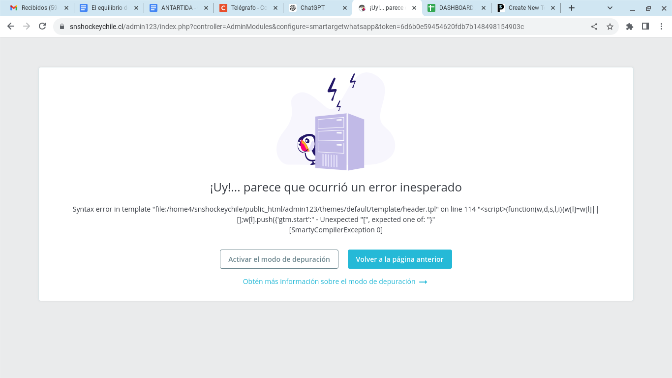

Peregrin tuk Posted May 22, 2024 Share Posted May 22, 2024 (edited) Buenas noches, a la hora de configurar un modulo, me sale este error. si entro al modo de depuracion tambien me sale error y me baja la pagina este es el error en cuestion Uy!... parece que ocurrió un error inespero gracias por su ayuda! Edited May 22, 2024 by Peregrin tuk (see edit history) Link to comment Share on other sites More sharing options...
ExpertoPrestaShop Posted May 23, 2024 Share Posted May 23, 2024 Al parecer tienes un script en el tpl del header del backoffice que no esta correctamente insertado (probablemente necesite las etiquetas "literal" de smarty para funcionar). De hecho parece ser de GTM que no se que hace ahí en el backoffice, por lo que te recomendaría quitarlo si en algún momento lo pusiste manualmente. Saludos Link to comment Share on other sites More sharing options...
Peregrin tuk Posted May 24, 2024 Author Share Posted May 24, 2024 Muchas gracias! Efectivamente había que colocar {literal} luego del head y cerrarlo al finalizar Link to comment Share on other sites More sharing options...
