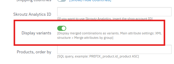

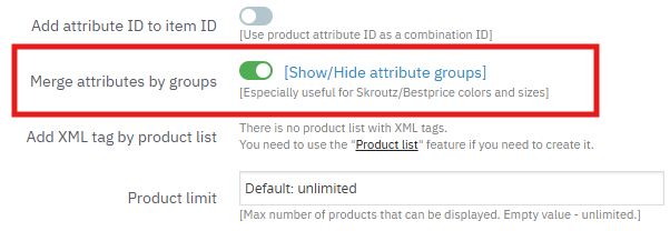

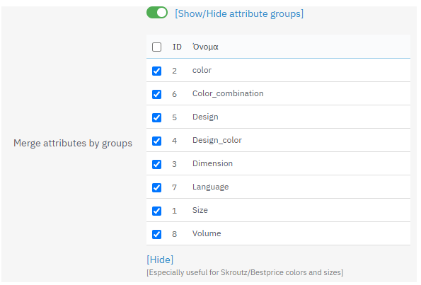

Simos69 Posted February 7, 2025 Share Posted February 7, 2025 On 2/5/2025 at 11:58 PM, YiannisK said: Καλησπέρα @Simos69, επειδή έχω και εγώ το XML Feeds Pro, γνωρίζεις αν υπάρχει ρύθμιση το XML να παράγει απόθεμα ανάλογα το combination; Δεν έχω βρει κάτι. Καλησπερά @YiannisKυπάρχει για τον σκρουτζ θα σου δίξω τι πρεπει να έχεις ενεργό ώστε να μετρά όλο το απόθεμα στο combination , ο σκρουτζ ειναι πολυ περιεργος με το xml αλλα αν το σεταρεις σωστα δεν θα εχεις κανενα προβλημα. Δες στις PrtSc αν εχεις ενεργες τις επιλογες: Τσεκαρε αν εχεις ενεργα τα παραπανω , και κανε xml validation και αν χρειαστεις περαιτερω βοηθεια ενημερωσε με . Link to comment Share on other sites More sharing options...
YiannisK Posted February 9, 2025 Share Posted February 9, 2025 @Simos69 όχι δεν δουλεύει έτσι όπως περίμενα. Έχω χωρισμένα προϊόντα ανά χρώμα και τα μεγέθη τα έχω σαν attributes. Αν επιλέξω αυτά που δείχνεις μου ενεργοποιεί αυτόματα και το Split by combination οπότε μου φτάχνει διαφορετικές εγγραφές στο σκρούτζ ανά μέγεθος. Link to comment Share on other sites More sharing options...

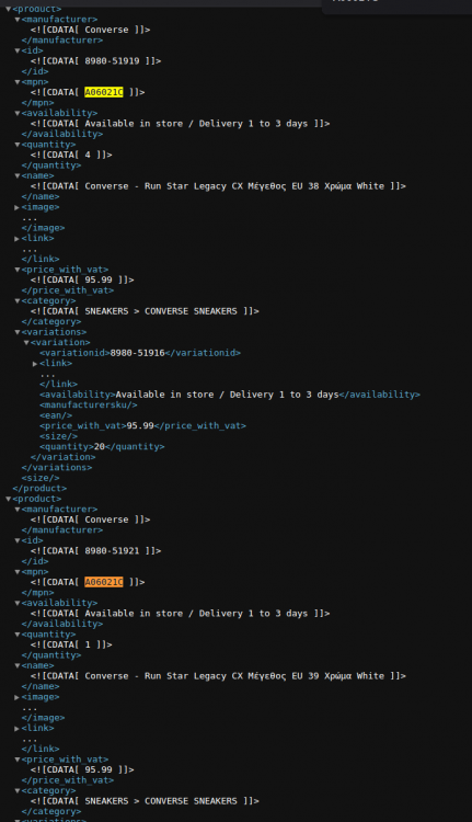

DynamicSite.gr Posted December 14, 2025 Share Posted December 14, 2025 Μπορείτε να εξετάσετε την λύση μας στο https://store.dynamicsite.gr/product/php-script-xml-prestashop-skroutz. Τα προϊόντα δημιουργούνται σύμφωνα με τις προδιαγραφές Skroutz για variations και περιλαμβάνεται και η ποσότητα ανα συνδυασμό. Το πρόγραμμα λειτουργεί ήδη σε ηλεκτρονικά καταστήματα με ρούχα. Σε περίπτωση που θα χρειαστείτε διαφορετικό output θα προσαρμώσουμε το πρόγραμμα για να το παράγει όπως θέλετε. Σε ελάχιστα δευτερόλεπτα παράγεται XML για 50,000 κωδικούς. Link to comment Share on other sites More sharing options...
