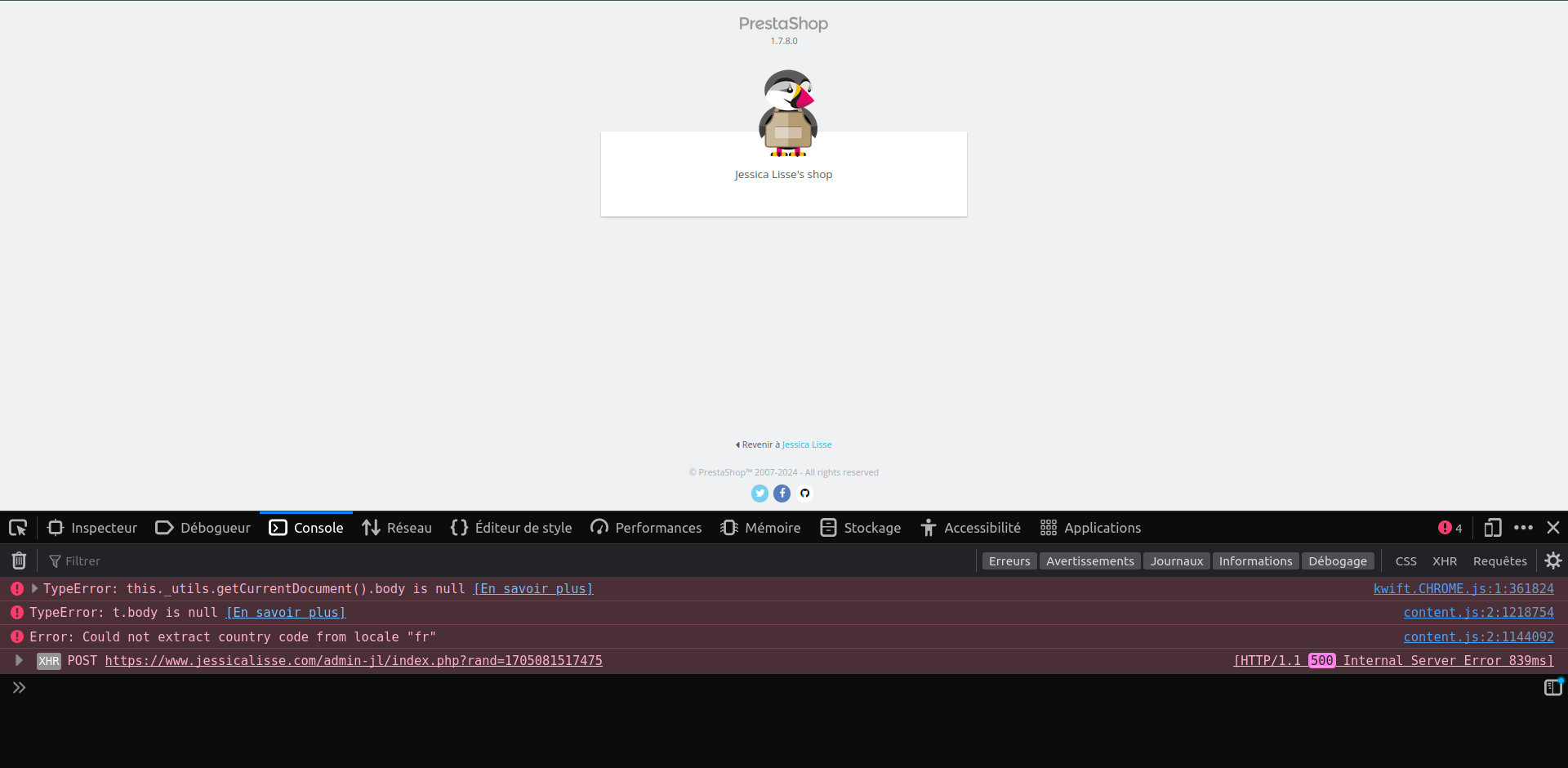

zebrenoir Posted January 12, 2024 Share Posted January 12, 2024 (edited) Bonjour, Sur le site de ma cliente, d'un coup l'accès au backoffice est impossible. Cela fait maintenant longtemps et il est très urgent que je l'aide mais je n'ai malheureusement pas su quoi faire pour l'instant. On peut accéder à la page de login mais lorsqu'on entre des identifiants (qu'ils soient bons ou mauvais), à la validation on n'accède pas au BO. On a juste la même page qui est rechargée, sans les éléments de formulaire (voir image jointe). Le projet est sur mon VPS j'ai donc (quasi) tous les contrôles. Ci-dessous je vous mets plus d'infos sur les logs, merci énormément par avance car je suis vraiment dans la mouise et c'est très compliqué (la cliente est une amie chère et compte sur moi...). Dans les logs du projet, j'ai ça lorsque je valide le formulaire : 20240112_exception.log : *ERROR* v1.7.8.0 2024/01/12 - 17:53:59: The Employee does not exist, or the password provided is incorrect. at line 1182 in file classes/Tools.php dev.log (le site est en mode dev) : [2024-01-12 17:53:59] php.INFO: User Deprecated: Not specifying the optional ShopConstraint parameter is deprecated since version 1.7.8.0 {"exception":"[object] (ErrorException(code: 0): User Deprecated: Not specifying the optional ShopConstraint parameter is deprecated since version 1.7.8.0 at /var/www/jessicalisse/src/Adapter/Configuration.php:418)"} [] [2024-01-12 17:53:59] php.INFO: User Deprecated: Not specifying the optional ShopConstraint parameter is deprecated since version 1.7.8.0 {"exception":"[object] (ErrorException(code: 0): User Deprecated: Not specifying the optional ShopConstraint parameter is deprecated since version 1.7.8.0 at /var/www/jessicalisse/src/Adapter/Configuration.php:418)"} [] [2024-01-12 17:53:59] php.INFO: User Deprecated: Not specifying the optional ShopConstraint parameter is deprecated since version 1.7.8.0 {"exception":"[object] (ErrorException(code: 0): User Deprecated: Not specifying the optional ShopConstraint parameter is deprecated since version 1.7.8.0 at /var/www/jessicalisse/src/Adapter/Configuration.php:418)"} [] [2024-01-12 17:53:59] php.INFO: User Deprecated: Not specifying the optional ShopConstraint parameter is deprecated since version 1.7.8.0 {"exception":"[object] (ErrorException(code: 0): User Deprecated: Not specifying the optional ShopConstraint parameter is deprecated since version 1.7.8.0 at /var/www/jessicalisse/src/Adapter/Configuration.php:418)"} [] [2024-01-12 17:53:59] php.INFO: Deprecated: Function create_function() is deprecated {"exception":"[object] (ErrorException(code: 0): Deprecated: Function create_function() is deprecated at /var/www/jessicalisse/classes/Dispatcher.php:1239)"} [] [2024-01-12 17:53:59] php.INFO: Deprecated: Function create_function() is deprecated {"exception":"[object] (ErrorException(code: 0): Deprecated: Function create_function() is deprecated at /var/www/jessicalisse/classes/Hook.php:1273)"} [] [2024-01-12 17:53:59] php.INFO: User Deprecated: Not specifying the optional ShopConstraint parameter is deprecated since version 1.7.8.0 {"exception":"[object] (ErrorException(code: 0): User Deprecated: Not specifying the optional ShopConstraint parameter is deprecated since version 1.7.8.0 at /var/www/jessicalisse/src/Adapter/Configuration.php:418)"} [] [2024-01-12 17:53:59] php.INFO: User Deprecated: Not specifying the optional ShopConstraint parameter is deprecated since version 1.7.8.0 {"exception":"[object] (ErrorException(code: 0): User Deprecated: Not specifying the optional ShopConstraint parameter is deprecated since version 1.7.8.0 at /var/www/jessicalisse/src/Adapter/Configuration.php:418)"} [] Et sinon avant ça quand j'arrive juste sur la page de login : dev.log [2024-01-12 17:52:04] php.INFO: User Deprecated: Not specifying the optional ShopConstraint parameter is deprecated since version 1.7.8.0 {"exception":"[object] (ErrorException(code: 0): User Deprecated: Not specifying the optional ShopConstraint parameter is deprecated since version 1.7.8.0 at /var/www/jessicalisse/src/Adapter/Configuration.php:418)"} [] [2024-01-12 17:52:04] php.INFO: User Deprecated: Not specifying the optional ShopConstraint parameter is deprecated since version 1.7.8.0 {"exception":"[object] (ErrorException(code: 0): User Deprecated: Not specifying the optional ShopConstraint parameter is deprecated since version 1.7.8.0 at /var/www/jessicalisse/src/Adapter/Configuration.php:418)"} [] [2024-01-12 17:52:04] php.INFO: User Deprecated: Not specifying the optional ShopConstraint parameter is deprecated since version 1.7.8.0 {"exception":"[object] (ErrorException(code: 0): User Deprecated: Not specifying the optional ShopConstraint parameter is deprecated since version 1.7.8.0 at /var/www/jessicalisse/src/Adapter/Configuration.php:418)"} [] [2024-01-12 17:52:04] php.INFO: User Deprecated: Not specifying the optional ShopConstraint parameter is deprecated since version 1.7.8.0 {"exception":"[object] (ErrorException(code: 0): User Deprecated: Not specifying the optional ShopConstraint parameter is deprecated since version 1.7.8.0 at /var/www/jessicalisse/src/Adapter/Configuration.php:418)"} [] [2024-01-12 17:52:04] php.INFO: Deprecated: Function create_function() is deprecated {"exception":"[object] (ErrorException(code: 0): Deprecated: Function create_function() is deprecated at /var/www/jessicalisse/classes/Dispatcher.php:1239)"} [] [2024-01-12 17:52:04] php.INFO: Deprecated: Function create_function() is deprecated {"exception":"[object] (ErrorException(code: 0): Deprecated: Function create_function() is deprecated at /var/www/jessicalisse/classes/Hook.php:1273)"} [] [2024-01-12 17:52:04] php.INFO: User Deprecated: Not specifying the optional ShopConstraint parameter is deprecated since version 1.7.8.0 {"exception":"[object] (ErrorException(code: 0): User Deprecated: Not specifying the optional ShopConstraint parameter is deprecated since version 1.7.8.0 at /var/www/jessicalisse/src/Adapter/Configuration.php:418)"} [] [2024-01-12 17:52:04] php.INFO: User Deprecated: Not specifying the optional ShopConstraint parameter is deprecated since version 1.7.8.0 {"exception":"[object] (ErrorException(code: 0): User Deprecated: Not specifying the optional ShopConstraint parameter is deprecated since version 1.7.8.0 at /var/www/jessicalisse/src/Adapter/Configuration.php:418)"} [] [2024-01-12 17:52:04] php.INFO: User Deprecated: Not specifying the optional ShopConstraint parameter is deprecated since version 1.7.8.0 {"exception":"[object] (ErrorException(code: 0): User Deprecated: Not specifying the optional ShopConstraint parameter is deprecated since version 1.7.8.0 at /var/www/jessicalisse/src/Adapter/Configuration.php:418)"} [] [2024-01-12 17:52:04] php.INFO: User Deprecated: Not specifying the optional ShopConstraint parameter is deprecated since version 1.7.8.0 {"exception":"[object] (ErrorException(code: 0): User Deprecated: Not specifying the optional ShopConstraint parameter is deprecated since version 1.7.8.0 at /var/www/jessicalisse/src/Adapter/Configuration.php:418)"} [] [2024-01-12 17:52:04] php.INFO: User Deprecated: Not specifying the optional ShopConstraint parameter is deprecated since version 1.7.8.0 {"exception":"[object] (ErrorException(code: 0): User Deprecated: Not specifying the optional ShopConstraint parameter is deprecated since version 1.7.8.0 at /var/www/jessicalisse/src/Adapter/Configuration.php:418)"} [] [2024-01-12 17:52:04] php.INFO: User Deprecated: Not specifying the optional ShopConstraint parameter is deprecated since version 1.7.8.0 {"exception":"[object] (ErrorException(code: 0): User Deprecated: Not specifying the optional ShopConstraint parameter is deprecated since version 1.7.8.0 at /var/www/jessicalisse/src/Adapter/Configuration.php:418)"} [] [2024-01-12 17:52:04] php.INFO: Deprecated: Function create_function() is deprecated {"exception":"[object] (ErrorException(code: 0): Deprecated: Function create_function() is deprecated at /var/www/jessicalisse/classes/Dispatcher.php:1239)"} [] [2024-01-12 17:52:04] php.INFO: Deprecated: Function create_function() is deprecated {"exception":"[object] (ErrorException(code: 0): Deprecated: Function create_function() is deprecated at /var/www/jessicalisse/classes/Hook.php:1273)"} [] [2024-01-12 17:52:04] php.INFO: User Deprecated: Not specifying the optional ShopConstraint parameter is deprecated since version 1.7.8.0 {"exception":"[object] (ErrorException(code: 0): User Deprecated: Not specifying the optional ShopConstraint parameter is deprecated since version 1.7.8.0 at /var/www/jessicalisse/src/Adapter/Configuration.php:418)"} [] [2024-01-12 17:52:04] php.INFO: User Deprecated: Not specifying the optional ShopConstraint parameter is deprecated since version 1.7.8.0 {"exception":"[object] (ErrorException(code: 0): User Deprecated: Not specifying the optional ShopConstraint parameter is deprecated since version 1.7.8.0 at /var/www/jessicalisse/src/Adapter/Configuration.php:418)"} [] [2024-01-12 17:52:04] translation.WARNING: Translation not found. {"id":"PrestaShop Marketplace in your Back Office","domain":"messages","locale":"fr-FR"} [] [2024-01-12 17:52:04] translation.WARNING: Translation not found. {"id":"Discover the best PrestaShop modules to optimize your online store.","domain":"messages","locale":"fr-FR"} [] Edited January 12, 2024 by zebrenoir (see edit history) Link to comment Share on other sites More sharing options...

zebrenoir Posted January 15, 2024 Author Share Posted January 15, 2024 Je viens de lire ce chapitre dans la doc sur le Context : Quote How is the Context initialized? The context is initialized with data coming from the cookie or from the database. For example, to create the Language object, the context looks for an id_lang value in the cookie. If it doesn’t find one, it will retrieve the default language id from the database. Du coup je me demande s'il n'y a pas un lien ? Sachant que dans mes logs il y a ce genre de choses : Quote [2024-01-12 17:52:04] translation.WARNING: Translation not found. {"id":"PrestaShop Marketplace in your Back Office","domain":"messages","locale":"fr-FR"} [] [2024-01-12 17:52:04] translation.WARNING: Translation not found. {"id":"Discover the best PrestaShop modules to optimize your online store.","domain":"messages","locale":"fr-FR"} [] Link to comment Share on other sites More sharing options...
