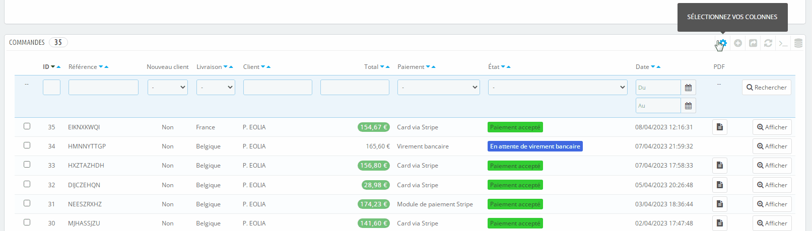

laurent75014 Posted November 14, 2023 Share Posted November 14, 2023 Bonjour, J'essaie de migrer de PS1.6 vers PS8, j'aimerais au minimum conserver les même fonctionnalités avec la nouvelle version. J'avais ajouté dans la liste des commandes les champs " transporteur", "ville" "adresse" et "N° de facture". Il semble que cela soit beaucoup plus complexe avec symfony. Il y a un module gratuit de disponible qui permet d'ajouter la colonne "transporteur", mais l'idée aurait été d'avoir la solution pour ajouter divers colonnes en fonction des besoins de chacun. Quelqu'un a t'il modifier ce tableau commande et aurait la gentillesse de partager Merci Link to comment Share on other sites More sharing options...

Mediacom87 Posted November 27, 2024 Share Posted November 27, 2024 Bonjour, pour gérer l'affichage des colonnes sur PS8 vous devez développer un module qui va modifier le comportement de la vue. https://devdocs.prestashop-project.org/8/modules/sample-modules/grid-and-identifiable-object-form-hooks-usage/ https://devdocs.prestashop-project.org/8/modules/sample-modules/ Link to comment Share on other sites More sharing options...
