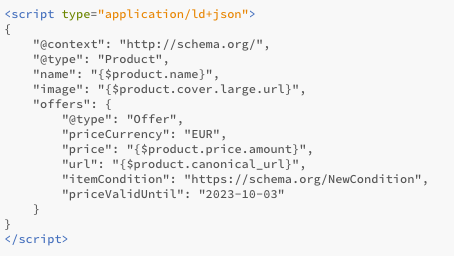

@rthur Posted October 3, 2023 Share Posted October 3, 2023 (edited) Salut, Je fais un test sur une page où je n'avais pas les données structurées du coup j'essaie s'insérer un petit script json en haut de mon tpl, mais celui ci apparait sur la page en front. Comment faire pour ne pas l'afficher et qu'il soit traité comme un script non comme tu texte à afficher. Merci Prestashop 1.7.8 Edited October 3, 2023 by @rthur (see edit history) Link to comment Share on other sites More sharing options...

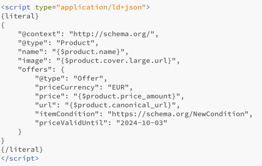

@rthur Posted October 3, 2023 Author Share Posted October 3, 2023 J'ai bien ajouté les balises {literal} mais aucun changement ca affiche tout le script en front... Link to comment Share on other sites More sharing options...
[email protected] Posted May 20, 2025 Share Posted May 20, 2025 Credo che: {literal} devi metterlo prima di {script .......... } {/literal} devi metterlo dopo di {/script .......... } Link to comment Share on other sites More sharing options...
