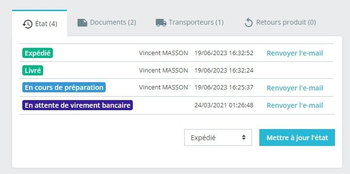

coeos.pro Posted June 19, 2023 Share Posted June 19, 2023 tu es clair, j'avais mal compris la problématique, une fois que la commande passe en "livré" , "expédié" ou même "annulé" tu ne perds pas la donnée du précédent état, il faut la chercher dans la table ps_order_history, sinon il faut regarder pour chaque commande : Link to comment Share on other sites More sharing options...
