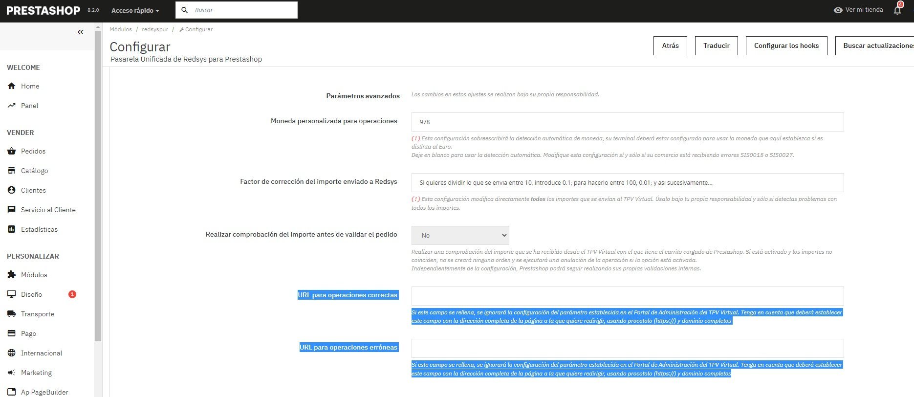

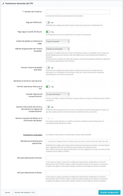

ConsultaPrestashop Posted January 29 Share Posted January 29 Hola, soy nuevo en Prestashop. Estoy configurando un nuevo comercio en Prestashop 8.2 con el módulo oficial de Redsys 1.5.2 Mi problema es que no sé qué poner en el campo "URL para operaciones correctas" o URL_OK, y en el campo "URL para operaciones erróneas" o URL_KO. El caso es que cuando hago un pedido con transferencia, me redirige a confirmacion-pedido?id_cart=XX&id_module=XX&id_order=X&key=X Pero en el caso de pagos con tarjeta o BIZUM ¿cuáles son las URLs? ¿Hay que crearlas manualmente?, y en tal caso ¿cómo recibo los parámetros del pedido? Gracias de antemano. Link to comment Share on other sites More sharing options...
ConsultaPrestashop Posted February 3 Share Posted February 3 (edited) Hola de nuevo, Redsys Acaba de sacar nueva versión del módulo Prestashop 1.5.6 , pero me sigue sin rellenar las URL_OK y URL_KO, además cuando me lleva a la pasarela de pago, me arroja un error el TPV y no le llegan los parámetros Importe, Código de comercio. Mi versión de Prestashop es la 8.2, alguien sabe si esta versión nueva lo soporta?. La documetnación no está actualizada, sigue siendo de 2022. Gracias. Edit para poner el enlace al nuevo módulo 1.5.6 https://pagosonline.redsys.es/desarrolladores-inicio/documentacion-tipos-de-integracion/modulos-pago/ Edited February 3 by ConsultaPrestashop (see edit history) Link to comment Share on other sites More sharing options...
JoZu Posted February 4 Share Posted February 4 Mismo problema, actualizo a 1.5.6. y no funciona... Versión de PrestaShop: 8.2.0 ¿Alguien sabe si hay que meterse en el tpv para conseguir ese par de urls? Link to comment Share on other sites More sharing options...
ConsultaPrestashop Posted February 4 Share Posted February 4 En el panel de control del TPV no hay nada, son parámetros que tú estableces. ¿Alguien puede poner las URL_OK y URL_KO por defecto de Prestashop? no las encuentro por ningún lado, o es que hay que crear un par de páginas CMS?, y en tal caso cómo se reciben los parámetros del pedido. Gracias Link to comment Share on other sites More sharing options...

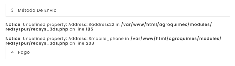

Manuel_GT Posted February 18 Share Posted February 18 Buenos días. Acabo de instalar la nueva versión 1.5.7 desde la 1.5.2 y a mi me funciona correctamente. Solo aparece una traza en el proceso de checkout de la tienda en la zona de "Método de envío" Por lo demás parece funcionar bien. Yo tengo vacías las URL_OK y URL_KO en la configuración Link to comment Share on other sites More sharing options...
jmeca Posted February 26 Share Posted February 26 Yo creo que eso se quita poniendo o desactivando que no muestre los errores, ahora mismo no se donde es, pero me parece que es en php ini Link to comment Share on other sites More sharing options...
Manuel_GT Posted March 3 Share Posted March 3 (edited) Hola@jmeca Con eso se oculta pero no se soluciona. Me gusta solucionar las cosas en lugar de "esconderlas". Luego pasas a modo debug y aparece todo tipo de errores por todas partes y resulta mucho más difícil encontrar los errores importantes. Añado a quien pueda interesar. La solución a esas dos "NOTICE" son modificar un par de lineas en el archivo redsys_3ds.php linea 185: Donde dice $billAddrLine2 = $billingInfo->address22; Debe decir $billAddrLine2 = $billingInfo->address2; Linea 203: Donde dice $mobilePhone = $billingInfo->mobile_phone ? array("subscriber"=>$billingInfo->mobile_phone, "cc" => "34") : null; Debe decir: $mobilePhone = $billingInfo->phone_mobile ? array("subscriber"=>$billingInfo->phone_mobile, "cc" => "34") : null; Como se puede ver, son dos simples avisos que se ocultan al pasar a modo producción, pero la realidad es que se está perdiendo la información de la segunda linea de la dirección y el teléfono móvil. Un saludo. Edited March 3 by Manuel_GT (see edit history) 2 Link to comment Share on other sites More sharing options...
