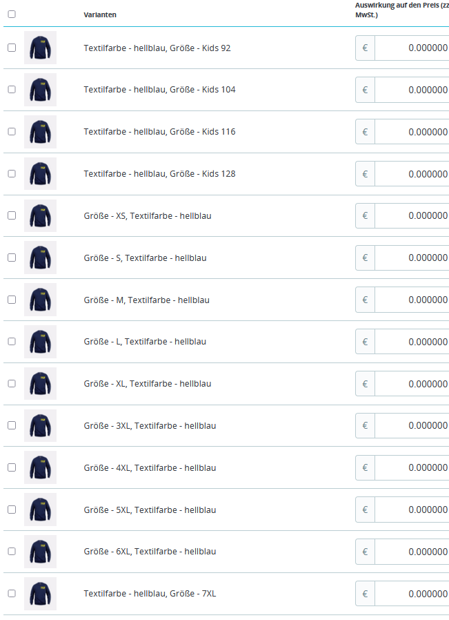

paleacci Posted February 22, 2023 Share Posted February 22, 2023 Grüße euch, ich weiß nicht ob das eventuell ein Bug ist, aber wenn ich verschiedene Variablen zu einem Produkt generiere, macht die Sortierung absolut keinen Sinn. Im Anhang füge ich ein Screenshot ein. Es handelt sich um ein Produkt, mit verschiedenen Größen und zwei Farben. Mal steht die Größe an erster Stelle und mal steht Textilfarbe an erster Stelle. Das macht die Übersicht bei einem Produkt mit vielen Größen und Farben ziemlich unüberschaubar. Hatte jemand schonmal so ein Problem? LG Link to comment Share on other sites More sharing options...

paleacci Posted February 23, 2023 Author Share Posted February 23, 2023 Ich füge einen Infoscreen ein. Den Onlineshop habe ich vor kurzem von auf 1.7.8.8 mit dem Modul 1-Click-Update geupdatet. Verwendet wird im Frontend ein Theme. Einziges Modul was derzeit benutzt wird, ist:https://addons.prestashop.com/de/bundels-personalisierung/19536-modul-fur-produkt-optionen-und-individualisierung.html Dieses Modul ist aber komplett an einer separaten Stelle im Backend. Wenn es bei dir Lokal geht, könnte es an folgenden Dingen liegen: 1. Irgendwas beim updaten ist in die Hose gegangen 2. Das Modul macht faxxen 3. Eventuell unterschiedliche Betriebssysteme oder andere PHP Version wo die Sortierung beeinflusst wird. 4. Ein Fehler hat sich in der neuesten 1.7.8.8 Version eingeschleust. Ich versuche es mal mit einer frischen Installation Link to comment Share on other sites More sharing options...

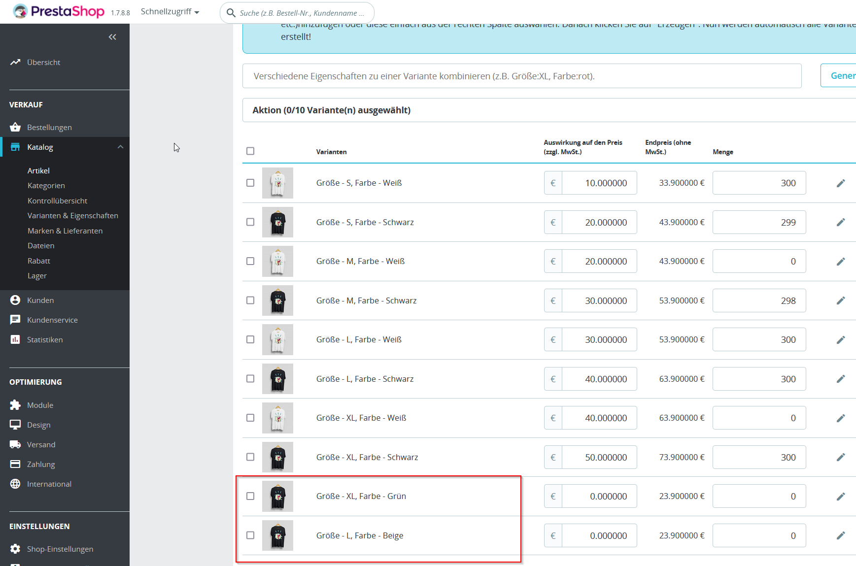

JBW Posted February 23, 2023 Share Posted February 23, 2023 Kann ich weder in 1.7.8 noch in 8.0.1 nachstellen, hier grün und beige hinzugefügt. Wenn die Kombination vorher schon da war und nur jetzt falsch angezeigt wird kann es ein Upgrade Problem sein. Wo welcher Version wurde auf 1.7.8.8 upgraded? Link to comment Share on other sites More sharing options...
