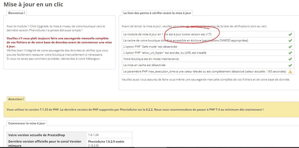

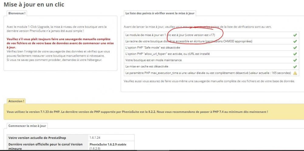

Merci, mais d'une manière plus générale j'ai l'impression que l'upgrade vers 1.6.2.9 ne s'est pas bien passé, il me manque des tas de nouveaux éléments en BDD, et j'ai des comportements bizarres en BO (du type : juste le bandeau haut s'affiche, je ne suis plus connectée, mais impossible de revenir au formulaire de login).
Je suis retournée sur le module autoupgrade et j'ai réalisé qu'il me demandait une mise à jour (il ne le faisait pas quand je l'ai lancé tout à l'heure) et pour cause j'avais la version 17. J'espère que le problème vient juste de là.
Je vais tout reprendre depuis le début, réinstaller ma preprod, et recommencer.
Désolée Eolia, pouvez-vous me confirmer qu'il faut bien la version 19 de l'upgrade pour faire la mise à jour ?
Il ne me la propose pas (cf capture d'écran), du coup je ne sais pas si mon problème initial (tables pas créées, champs manquants dans d'autres tables, ...) vient de là, ou pas.
si votre boutique n'est pas déjà en Phenix il ne vous sera pas proposé de mise à jour du module (vos fichiers coeurs ne proposent pas ce code)
La 19 est valable ici: https://devcustom.net/public/scripts/dl.php?f=autoupgrade
Une fois la mise à jour du cœur effectuée, regardez si vous avez des warning dans le log ajax (il faut scroller et remonter dans la fenêtre qui a affiché toutes les étapes)

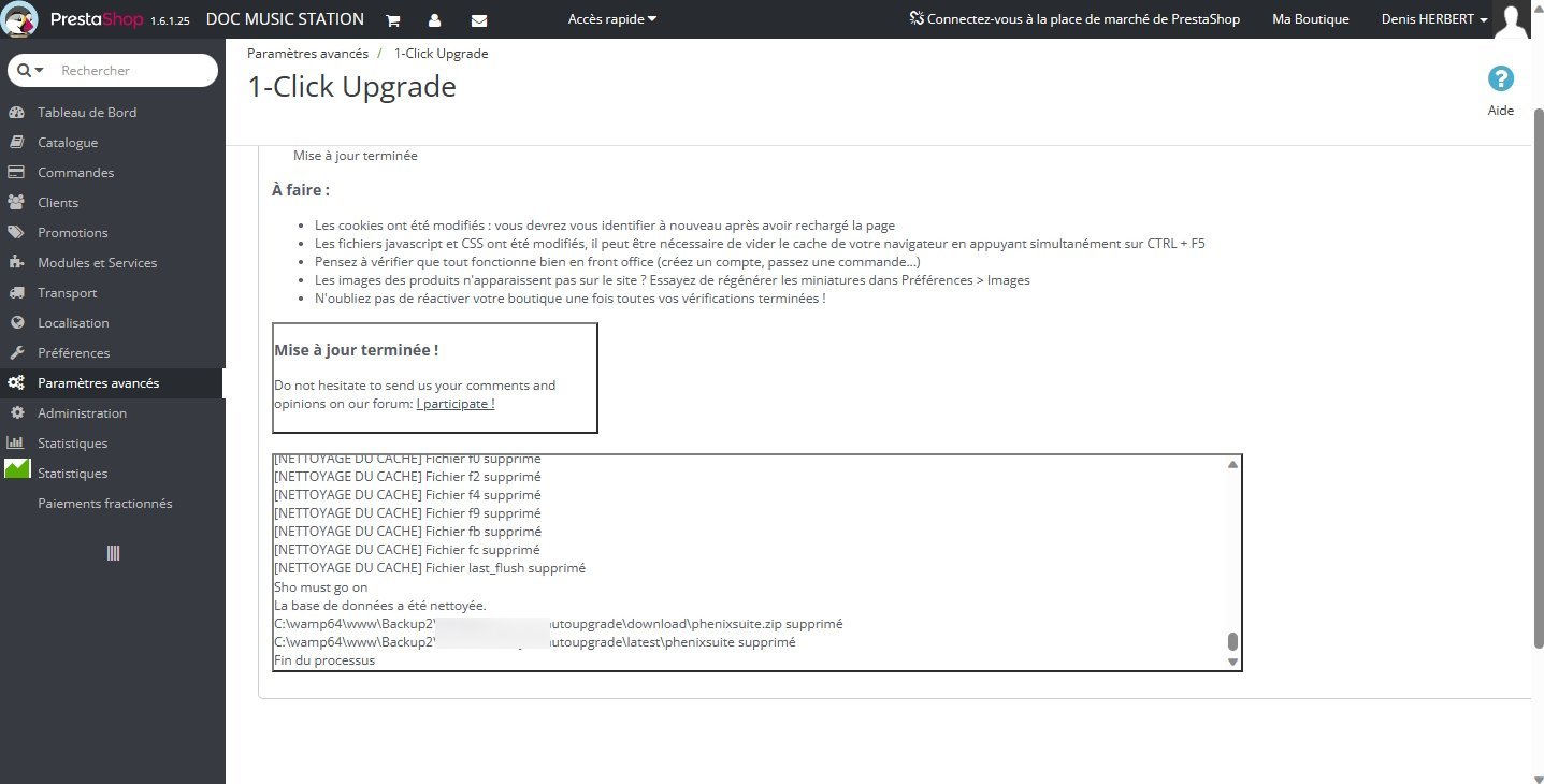

Merci beaucoup Eolia, j'ai bien réinstallé ma preprod, téléchargé votre fichier, et malheureusement ça bloque à l'installation. Voilà plus de 10 minutes qu'il tourne en boucle sur la phrase
Sauvegarde de la base de données : 262 table(s) restantes...
la table ps_connections a été sauvegardée.
1 tables ont été sauvegardées.
(etc)
C'est frustrant et je ne sais pas si je dois le laisser tourner comme cela.
Y a-t-il la possibilité de migrer en 1.6.2.7 PUIS en 1.6.2.9 ?
(pour info depuis l'accueil MODULES j'avais bien l'info que le module d'upgrade était en v19, mais depuis l'upgrade lui-même j'avais toujours en haut du tableau la phrase "Le module de mise à jour en 1 clic est à jour (votre version est v17). )
3 minutes ago, Eolia said:
Faites une sauvegarde FTP et SQL manuelle (et évitez la table connections sinon vous y serez encore demain sur votre mutu...) et lancez l'upgrade sans sauvegarde
Toutes mes excuses, j'étais certaine ne pas avoir coché la sauvegarde (je la fais toujours de mon côté avant). C'est beaucoup mieux sans !!!
Tout va bien donc j'ai pu relancer la mise à jour et cette fois les problèmes BDD ne sont plus. Merci pour votre patience, je vais explorer avant de basculer sur ma prod.

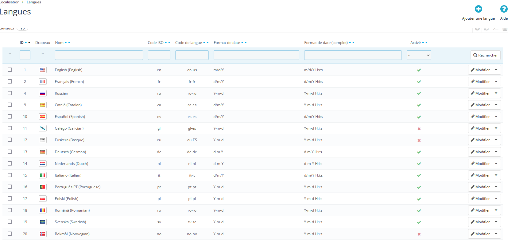

il y a 33 minutes, bobby4722 a dit :
- Mes sitemap en SV et RO ne sont pas listé par le module et n'existe plus dans le FTP et Google Search Console râle car il ne les trouvent pas 😅

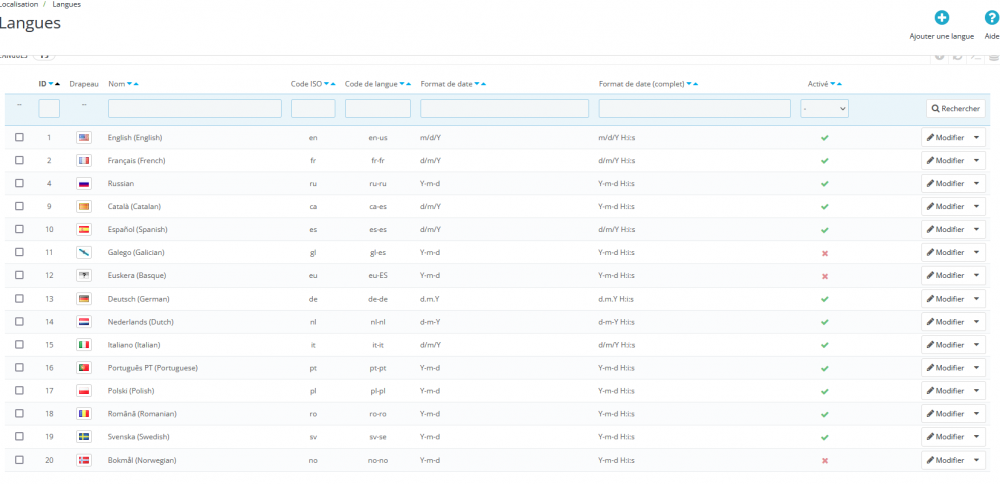

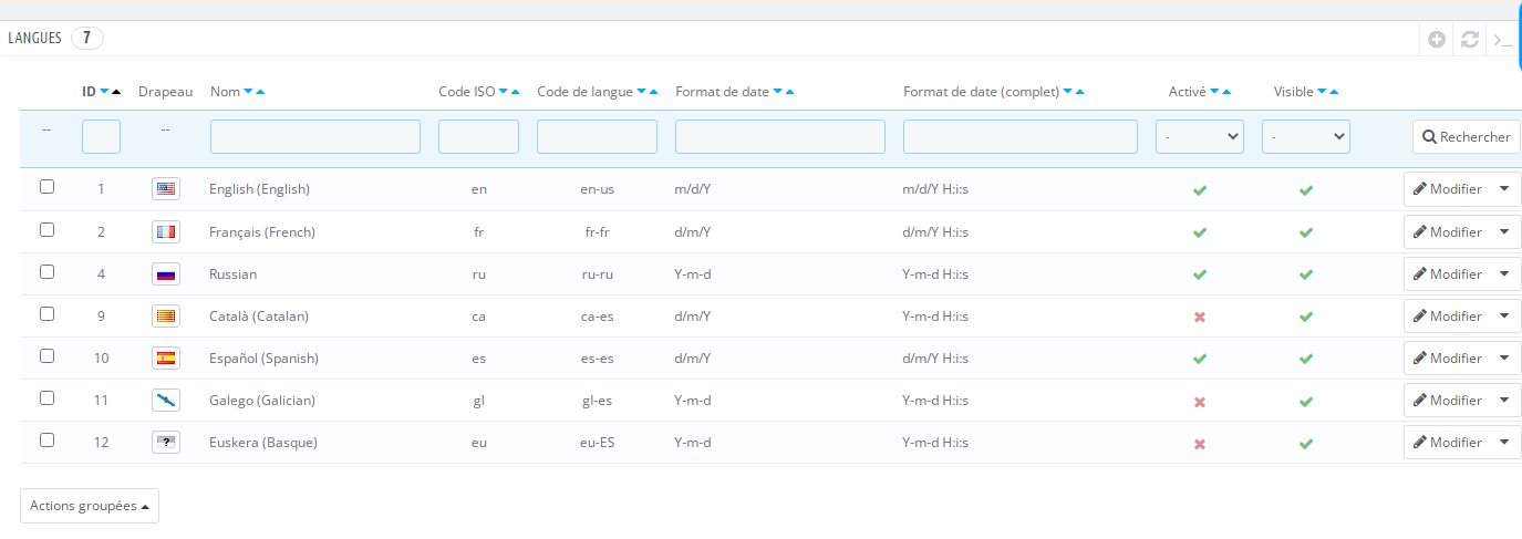

Sur le dev, je ne vois pas ces langues dans le BO ?
17 minutes ago, Eolia said:
Alors juste pour info, le timeout de 160s est la dernière saleté inventée par OVH sur les mutus.
C'est un timeout non-modifiable et le problème c'est que ça bloque le vidage des caches Smarty (ils ne sont jamais effacés entièrement).
Pour faire simple, avoir un Prestashop sur un mutu OVH ce n'est plus possible si on veut travailler correctement.
Les idle ou les incomplètes headers ce sont des connexions mobile qui ont perdu le réseau.
Ce qu'il faut regarder ce sont les lignes avec FATAL ERROR.
C'est pas ma version de test sur votre serveur cette capture ?

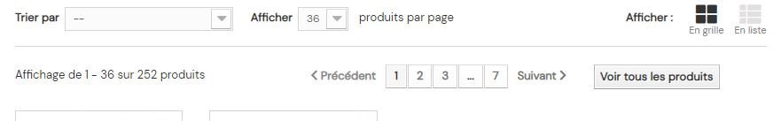

En FO page d'accueil, la liste des produits mis en avant (module homefeature) :
Je n'ai plus qu'un seul produit qui s'affiche. Pourtant le module est bien configuré avec 12 produits, j'ai bien 12 produits associés à la catégorie "home". J'ai réenregistré les produits, changé le nombre et réenregistré au niveau du module, toujours pareil, seulement le premier de la liste s'affiche (si je change l'ordre le produit change, c'est toujours celui en position 1 qui s'affiche).
Savez-vous où regarder pour comprendre ce mystère ? Je n'ai rien trouvé dans product_list... ?

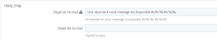

Mails : changer les objets
Je cherche à changer l'objet du mail "reply_msg". En effet depuis la migration quand je réponds à un message du SAV l'objet est "XXX replied to you". Avant c'était bien en français.
Je vais en BO > Traductions > emails du coeur > reply_msg. Je vois deux fois la ligne "Objet de l'e-mail", une renseignée en français, l'autre vide. Je joins la capture d'écran.
J'essaie de renseigner la ligne vide pour ne pas qu'elle prenne le texte par défaut, mais à la sauvegarde j'ai l'erreur :
Fatal error: Uncaught Error: Call to undefined function tidy_repair_string() in
xxx/controllers/admin/AdminTranslationsController.php on line 1765
Et la ligne 1765 est
$formated = tidy_repair_string($content, array('indent' => true, 'show-body-only' => false, 'indent-spaces' => 4, 'wrap' => 154));
Avez-vous déjà eu le problème et savez-vous comment le résoudre ?
Merci

il y a 47 minutes, Sda33 a dit :
L'extension Tidy n'est pas installée sur votre hébergement (normalement c'est de base).
En attendant la prochaine version remplacez:
if ($type_content == 'html') {
	file_put_contents($path.$mail_name.'.'.$type_content, $formated);
else
	file_put_contents($path.$mail_name.'.'.$type_content, strip_tags($content));
Par
	if(extension_loaded('tidy')) {
	else {
		$formated = $content;
else

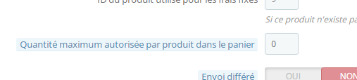

Pour info Phenix intègre la limitation maximale en global
Oui oui j'ai vu ça mais ça ne correspond pas à mon besoin :) L'idée est vraiment de limiter un produit bien particulier, de temps en temps (un produit ponctuel, rare, très demandé : un client ne doit pouvoir en commander que trois exemplaires par commande, pas vider le stock d'un coup).

D'ailleurs ça fonctionne avec le même hasard que les produits sélectionnés en page d'accueil. Il doit y avoir un problème sur product_list ?
J'ai une session sur Chrome qui marchait hier (sur ce point là en tout cas) et pour laquelle :

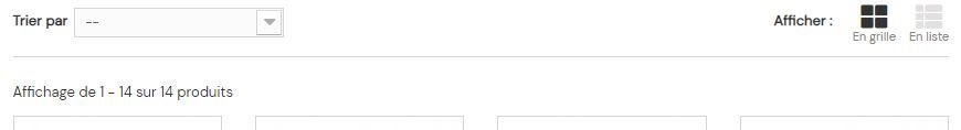

- Je n'ai plus qu'un produit (celui en position 1, si je le change par un autre il change bien) qui s'affiche en page d'accueil au lieu de 12
- Je n'ai plus que 2 produits, les deux premiers, pour chaque catégorie. Et un compteur bizarre sur le nombre de produits disponibles.
J'ai ouvert une nouvelle session Edge en parallèle, j'ai bien tous mes produits en page d'accueil, et tous mes produits dans les catégories.
Je joins la capture d'écran de chaque session.
Je suis sur une catégorie qui ne comprend que 14 produits.
  • La première session qui n'affiche que 2 produits mais en annonce 252Presta02.JPG.c45a36f96f47e2ec6efe399a0dc48b8a.JPG
  • La seconde qui est ok avec 14 annoncés et 14 affichés.presta01.JPG.9d8af2b9d56d8ae587b12c32c543a5d9.JPG
Bonjour Eolia,
Juste pour vous confirmez de mon côté, l'autoupdate de ps1.6.1.24 à PhenixSuite 1.6.2.5 à 1.2.6.9 avec 100% de réussite en quelques minutes seulement avec +4700 articles et , c'est vraiment génial plus de stress pour ça^^
Mille merci pour rendre compatible les modules comme attributewizapro avec 187 groupes attributs tout fonctionne bien now avec phenixsuite 1.6.2.9 (modules opart tout ok)
Et votre module NewsletterAdmin 6.4 mérite d'être connu fonctionne bien, très simple utiliser, rapide et pratique pour envoyer grouper au clients
Test réussite sur tous les modes d'achat (par chèque, virement bc, via module paypllug, paypal avec option 4xfois sans frais..)
Je touche du bois pour le reste...
Mille merci encore et vous souhaite une bonne journée

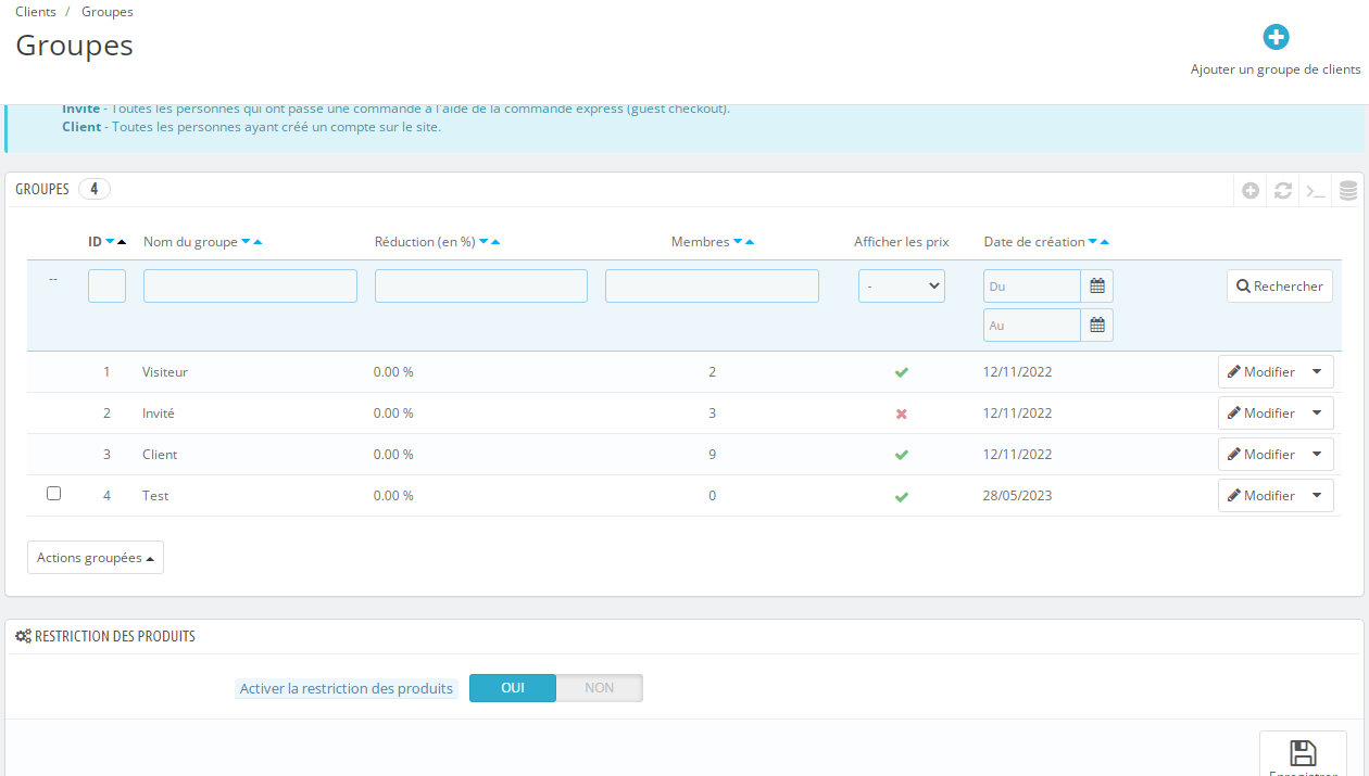

Une précision par rapport à mon problème. Je pense que cela doit venir de la nouvelle fonctionnalité d'association de groupes sur les fiches produits, mais j'ai besoin de votre aide pour le débuguer.
Les symptômes :
- Non connectée, je vois tous les produits auxquels j'ai droit normalement, donc c'est OK.
- Connectée à un compte client, j'ai ces problèmes :
  • Page d'accueil, affichage des produits remontés dans homefeatured : 1 seul produit remonte, celui en position 1, quel qu'il soit
  • Liste produits, pages catégories : seuls 2 produits remontent (les deux premiers de la liste, quels qu'ils soient) + le comptage/pagination est totalement erroné
Pour info j'ai une trentaine de groupes clients : les trois de base (invité, client, visiteur) + des groupes qui me permettent de leur donner des droits en + (un code promo par exemple, ou l'accès à une catégorie dédiée).
Je ne souhaite pas utiliser cette fonctionnalité qui n'a pas d'utilité dans mon fonctionnement, qui me gène sur la page produits\associations en BO (ça prend beaucoup de place), et qui en + je pense est à l'origine du problème.
Peut-on la désactiver ?
Merci beaucoup !

Vous n'auriez pas un override de la fonction getProducts() de la classe Category ?
Si oui, il faut rajouter cette ligne dans la requête
'.(Group::isFeatureActive() ? 'INNER JOIN '._DB_PREFIX_.'product_group pg ON (pg.id_product = p.id_product AND pg.id_group IN ('.implode(',', $customer_groups).'))' : '').'
Bonjour, non je n'ai pas d'override.
Par contre grâce à votre message j'ai compris que je ne cherchais pas au bon endroit, et donc dans la classe Category j'ai au contraire supprimé cette ligne des deux requêtes qui comptent et qui listent.
Et j'ai enfin retrouvé tous mes produits, avec un compteur correct.
Ce n'est pas une solution définitive, idéalement j'aimerais supprimer (ou désactiver définitivement en BO comme en FO) cette fonctionnalité qui m'a généré une table de plus de 100 000 lignes pour rien (je veux dire : product_group n'est pas utile dans mon cas, je ne dis pas que c'est inutile pour tout le monde).
Mais je vais pouvoir avancer comme ça pour le moment.

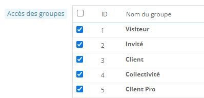

Bonjour,

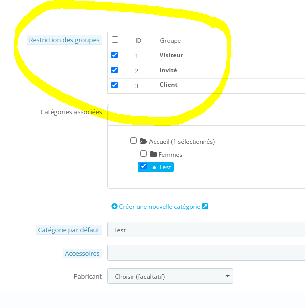

J'ai eu à peu près même soucis dans le passé avec les version 1.6.1.x,  j'ai résolu mon problème simplement avec ces configues
Réessayez si vous n'avez pas déjà fait  ci-joint capture

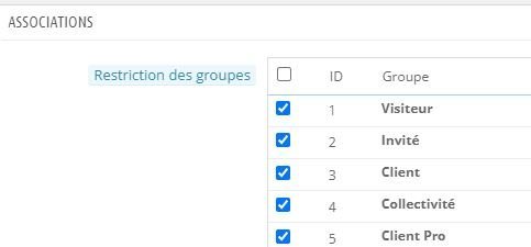

  1. Catégories Pensez à désactiver/ré activer dans tous les catégories et ses groupes comme ce ci  sans oublier sauver:category.JPG.75f54845db53b5d242fe78fbcda5238b.JPG
  2. Dans Produit, Pensez à désactiver et réactiver tous les groupes sans oublier de sauver :produits.JPG.4c30d8a9f187b5876ae3149b348334a3.JPG

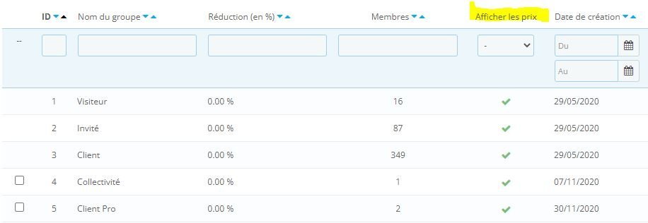

  3. Dans groupes clients vérifier si tous les prix doivent être afficher pour certaines groupes de clients groupeclients.JPG.80df3707572845c64728b8c1b484a08f.JPG

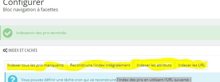

  4. Et dans le block module navigation à facette penser à tous réindexer blocnavigationfacette.JPG.f7429a592570e55c53caa74dd53df703.JPG
Voilà chez moi ça fonctionne très bien sur phenixSuite 1.6.2.9
Ne fier pas se qui sont cochées si soucis d'affichages, il est meilleur de désactiver et réactiver puis sauver...
En espérant cela fonctionnera chez vous.. Si tout affiche à l'accueil, il suffit par la suite de peaufiner l'affichage de vos produits et catégories pour les groupes de clients de votre choix..

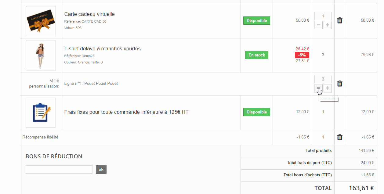

Bonjour, toujours dans mes tests avant mise en prod, plusieurs problèmes javascript dans le panier. J'y ai passé la journée, je n'ai pas de solution à mon niveau alors je suis désolée, je les partage en "brut". J'ai rapatrié tous les fichiers du thème default-bootstrap sans succès non plus.
Je les signale ici pour contribuer, au cas où ils n'auraient pas été identifiés parce qu'ils sont assez spécifiques :
1. Si je baisse la quantité d'un produit et qu'il s'agit d'un produit personnalisé, le total produit est OK mais le total panier reste à celui d'avant la modification. C'est réglé quand on actualise la page (F5), mais ça pose problème en direct. En fait c'est le total panier + le total shipping qui ne se mettent pas à jour.
En ajoutant des "alert" dans le javascript je vois que c'est le json.total_price notamment qui ne se met pas à jour (mais où est-il calculé et pourquoi que sur le down quantité ?).
Je n'ai pas le problème quand :
  • J'ajoute de la quantité sur un produit personnalisé...
  • J'ajoute et je diminue un produit sans personnalisation
C'est uniquement le "down" sur produit avec personnalisation qui pose problème.
2. Sur les remises panier en % + produits personnalisés au panier
Chaque modification de quantité fait ramer tout le site de manière vraiment anormale.
Si j'enlève mes produits personnalisés, tout revient en ordre.
Dans les deux cas je ne sais pas où chercher, et j'ai vraiment cherché pourtant dans tous les js du thème et surtout dans cart-summary, mais j'ai l'impression qu'il va chercher et donc qu'il calcule les totaux ailleurs.
D'une manière générale, le calcul des promos panier est très lent, je ne sais pas pourquoi.
3. Cas particulier d'un code promo panier :
Il offre une remise sur un produit d'une catégorie.
J'ai le produit au panier, je saisis le code promo, la remise s'applique bien.
Ensuite je supprime le produit du panier, et j'ai une alerte "ce bon de réduction n’est pas applicable car votre panier ne contient que des produits en promotion ou en cadeau ". Le message ne correspond pas à l'événement, et elle est bloquante (après elle rien ne se passe). Il faut actualiser le panier (F5) pour que et produit, et promo disparaissent.
Le comportement normal doit être la suppression ajax à la fois de la ligne du produit, et de la promo, sans message d'alerte.
Il y a 2 heures, Sda33 a dit :

Je ne reproduis pas le souci lié à la décrémentation du produit (perso ou pas) ni par rapport aux règles en % liées à la quantité.
Vous pouvez tester ici: https://presta.devcustom.net/fr/
Il y a 2 remises par quantités sur le produit T-shirt délavé à manches courtes qui est personnalisable avec indice de prix.
Pour le message lors de la suppression d'un produit lié à une cartrule c'est corrigé.
Merci d'avoir testé, je ne comprends vraiment pas, je les ai aussi avec le thème default ces bugs...
Je vais tester sur le lien que vous m'avez donné.
Savez-vous quels fichiers javascript sont concernés pour que je comprenne où se pose le problème ? J'avais pourtant aussi vérifié les modules greffés...

Avez-vous la possibilité de modifier le code promo DRK7SVWC pour qu'il s'applique à tout le site (et donc aux produits personnalisés) et pas qu'aux robes de soirée ? Merci beaucoup
il y a une heure, Sda33 a dit :
C'est fait.

Vous devez avoir un code/script qui est accroché soit:
- au calcul des prix
- au calcul des frais de port
- au remises/promotions cumulables ou pas.
- cart-summary.js
- blockcart.js
Mais la modification des quantités appelle en ajax: CartController.php, Cart.php et CartRule.php

Comme expliqué précédemment je traduit notre site internet déjà depuis plusieurs semaines avant que nous puissions passer sur la 1.6.2.10.
Je suis confronté avec un petit soucis qu'il parait n'est que présent sur la 1.6 (la réponse du développeur du module de traduction) et donc je voulais savoir savoir si cela avait été corrigé ou non.
Mon site est traduit déjà en Russe et plus récemment en Bulgare, là, pas de soucis les urls se transforment d'elles mêmes en caractères Latins, en revanche pour le Grec cela ne fonctionne pas.
Je n'ai pas envie de cocher la case des caractères accentués sur les urls pour éviter des soucis futurs par exemple sur le Français.
Je voudrais donc savoir si il y avait, il été prévu etc... de "transposer" les url du Grec vers des caractères Latins comme mon Presta le fait actuellement pour le Cyrillique ?

Bonjour Eolia,
Merci pour la version 1.6.2.11
J'ai tenté de mettre à jour sur mon site.com version 1.6.2.10 à la nouvelle version 1.6.2.11 avec autoupgrade v21 mais ça tourne en boucle,tournedanslevide.JPG.5adcc35a0e83cfa6f7bb697401b9abf8.JPG
pas possible de le mettre à jour...
Pouvez-vous jeter un oeil dessus, ou  m'aider, me guilder ce que je dois faire svp?
Merci par avance
Cordialement
Edited by Khundo2023 (see edit history)
Le 05/06/2023 à 5:46 PM, P i l o u a dit :
Bonjour Eolia,
Merci pour cette nouvelle version.
Serait-il envisageable svp :
- d'ajouter les miniatures dans la recherche ajax
- d'ajouter "A partir de" devant le prix pour les articles avec déclinaisons (sur la home et dans les pages catégories)
Merci d'avance
image.png.33c136cc10a188bce988e392d9282b32.pngimage.png.c2edff48e1b50704164028fd255ccc30.png

Hum... en local ça va être difficile de vous aider.
Avez-vous le fichier debug.php dans le répertoire /config ?
Si non, créez-le et mettez ceci dedans:
<?php
define('_PS_MODE_DEV_', 1);
et raffraichissez votre page de login.
