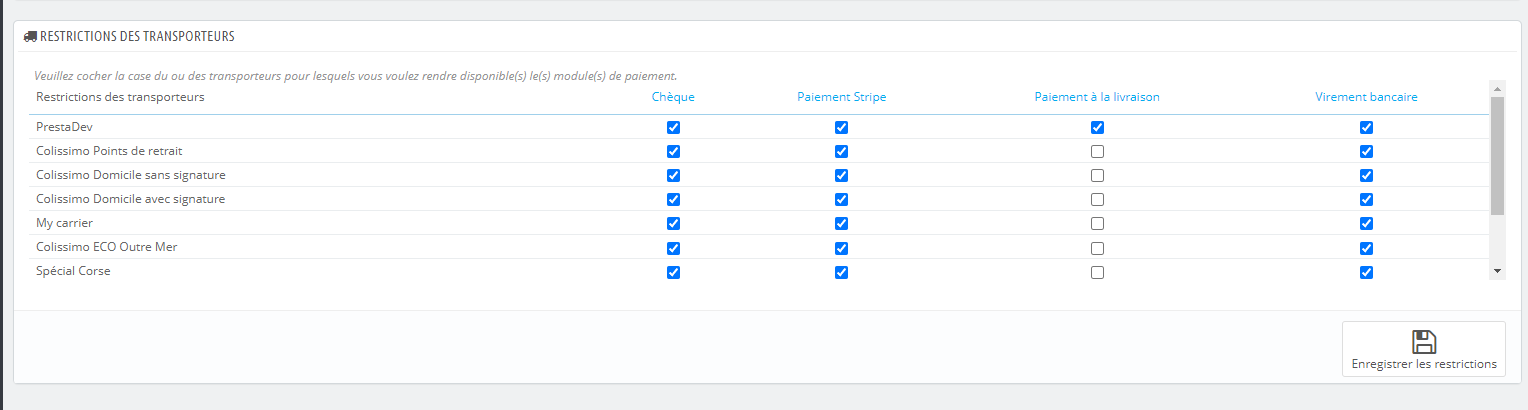

Bonjour Eolia
Si possible d'ajouter une nouvelle fonction pour associer les moyens de paiement avec les transporteurs, cette fonction est présente sur la V1.7, et je pense que c'est assez utile.
Je m'étais posé la question mais je n'ai jamais personne qui me l'a demandé et je ne sais pas dans quel cas c'est utile.
Vous auriez un exemple ?

Il y a 1 heure, meditation a dit :
Par exemple, nous pouvons faire apparaitre le paiement par cash ou le virement instantané, lors que le retrait en magasin choisi, et associer les transporteurs compatibles avec paypal.
Ok donc à priori cela ne concerne que les livraisons en magasin. Je vais voir pour intégrer cela.
Merci Eolia, pourtant, cela ne concerne pas que les livraisons en magasin, cela concerne aussi les transporteurs demandée par le moyen de paiement, comme paypal ,par exmple je préfère que les clients ayant choisi les transporteurs compatibles comme colissimo et dhl peuvent payer avec paypal et stripe, et pour les retraits en magasin, seul le paiement via CB, Cash et virement est possible.

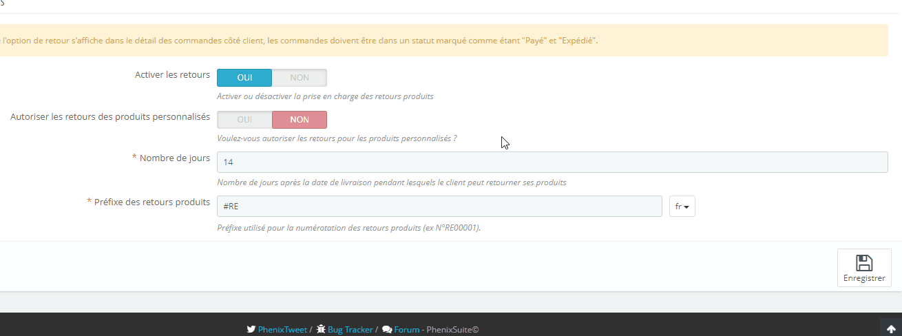

Bonjour Eolia
Je viens de découvrir que l'activation des retours de produits n'est impossible sur la dernière version 29.
pour réproduire le bug, il suffit d'actvier l'option et puis enregistrer, normalement aucune erreur,  mais après rafraichir la page, l'option devient désactivée.
Bonjour, c'est bizarre, j'ai vidé les caches, et changé le navigateur et aucune erreur avec debug mode activé, mais je n'arrive toujours pas à l'activer sur la v29, je viens de tester sur la v 28, je peux activer cette option sans problème,  probablement je suis seul à rencontrer ce problème, bref je n'utilise pas cette fonction, laisse tomber
16 hours ago, Eolia said:
Bonsoir,
Je ne reproduis pas ce comportement. Vous avez bien rempli les 2 options requises ?
https://devcustom.net/public/retours.gif
Salut, je confirme, j'ai le même problème en 1.6.2.29.
Pour le reproduire en faite @Eolia effectivement quand on fait comme sur ta vidéo gif on a l'impression que ça fonctionne. Mais en faite si tu actives les retours, tu cliques sur enregistrer, on a l'impression que ça a pris en compte ces derniers. Mais si tu actualises la page les retours restent désactivés.
Edited by Asu34 (see edit history)

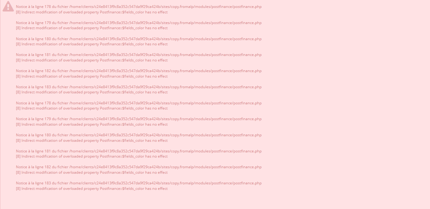

Merci Eolia pour cette nouvelle version, tout a l'air fonctionne bien, j'en ai juste des warning en mode debug sur la page de panier:
Warning: filemtime(): stat failed for /***/public_html/img/s/001.jpg
Warning: filemtime(): stat failed for /***/public_html/img/s/002.jpg
Il me semble que c'est car je n'ai pas défini les logs pour les transporteurs, je vais tester cela après, et les restrictions des transporteurs sont bien en place et marchent très bien...😃

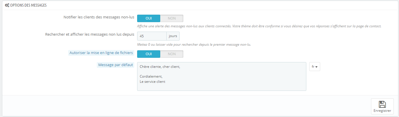

Bonjour Eolia
si c’est possible de cacher la notification des messages non lus au bout d’un moment? par exemple, je souhaitais cacher la notification si les messages non lus depuis plus de 2 mois, car si le client revient dans un an pour repasser une autre commande, une ancienne notification peut créer de la confusion.
j’essaie de comparer la date actuelle avec msg.date sur messages.tpl, il me semble que cela fonctionne, mais cela n’est pas une solution très propre
Edited by meditation (see edit history)
enlevez le commentaire (--) vers la ligne 515 de FrontController.php
-- AND cm.date_upd > DATE(NOW() - INTERVAL 30 DAY)
et ça ne cherchera que les messages inférieurs à 30 jours.
Le nombre de jours sera paramétrable dans une prochaine version.

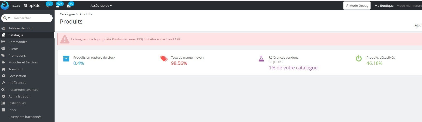

La dernière version V30 est vraiment magnifique, beaucoup d'amélioration, en ajoutant des fonctions très utiles.
Site production mis à jour, fonctionne très bien, pourtant, j'ai eu une erreur, lors d'import de BDD sauvegardé de cette version vers localhost, j'ai ceci en PJ.
environnement en localhost, php7.1, phpmyadmin 5.1.0
logImport.pdf

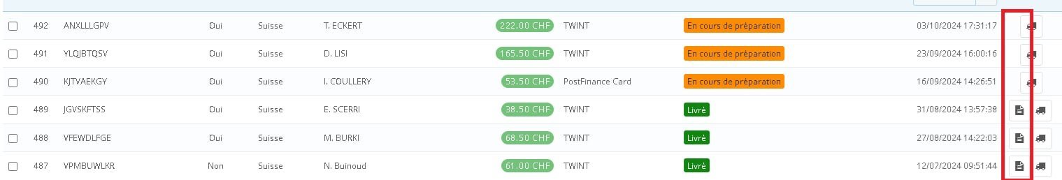

il y a 5 minutes, Eolia a dit :
Non ce n'est pas normal^^
Il faudrait voir en quoi cette boutique est différente.
En mode debug aucune erreur au changement de statut ?
La création de facture est générée par quel statut ?
Elle ne diffère d'aucune autre à part le thème.
Le pdf devrai ce generer au statut, paiement accèpté, normalement
et en mode debug, j'ai la capature ecran que tu peux voir ci-joint
Lorsque vous allez dans la commande, onglet "Documents" avez-vous une facture ?
Si pas de facture, le bouton "créer une facture" fonctionne ?
Concernant le module postfinance il faudrait ajouter la variable
public $fields_color;
dans la liste des variables définies au debut du fichier postfinance.php
il y a 7 minutes, Eolia a dit :
Lorsque vous allez dans la commande, onglet "Documents" avez-vous une facture ? Bizarrement, oui.... mais c'est aléatoire
Si pas de facture, le bouton "créer une facture" fonctionne ? Oui mais l'icone ne s'affiche pas dans la colonne !!
Concernant le module postfinance il faudrait ajouter la variable "public $fields_color;"dans la liste des variables définies au debut du fichier postfinance.php ----> Es que le bug des facture pourraient venir de la?

Il y a 2 heures, clawz a dit :
Hello Eolia,
Après la mise a jour en v30, lorsque je duplique un produit j'ai cette erreur
je sais pas ou chercher ..
Votre produit a bien un nom dans chaque langue ?
Le nom du produit initial a bien une longueur inférieure ou égale à 128 caractères ?
Edited by Eolia (see edit history)
Il y a 8 heures, PixGeek a dit :
Possible mais normalement non.
à l’instant, clawz a dit :
Hello.
bien vu. dans les autres langues cela me rajoute a chaque duplication.
 (Dupliqué) (Dupliqué) (Dupliqué) (Dupliqué) (Dupliqué) (Dupliqué)
du coup cela coince forcement.
Ah parce que vous dupliquez les produits dupliqués 😛
Je vais trouver une parade à ce souci.
