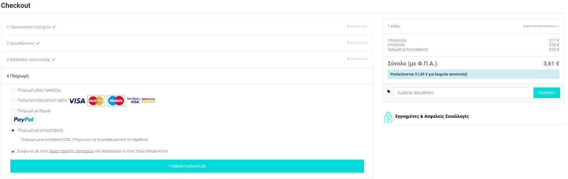

danielle771 Posted June 19, 2024 Share Posted June 19, 2024 On 3/18/2022 at 8:23 PM, Chaonas said: Σας ευχαριστώ πολύ και τους δύο. Επειδή δούλευα και δουλεύω πολλά χρόνια σε joomla δυσκολεύομαι να χωνέψω πως για την πλειοψηφία των modules θέλεις 60€ minimum. Κατέβασα ένα δωρεάν COD (βασικά το μοναδικό) που βρήκα στα PS add-ons. Βρήκα και το module που έφτιαξε ο συμπατριώτης αλλά δεν νιώθω ασφαλής όταν βλέπω πως ενημερώθηκε τελευταία φορά το 2019 φοβάμαι θα έχει ζητήματα συμβατότητας με την τελευταία έκδοση του PS. Ευχαριστώ και για το cookie Lifetime αυτό ακριβώς έψαχνα. Τώρα που σας βρήκα ευκαιρους να ρωτήσω και ένα άλλο ζήτημα που αντιμετωπίζω ή θα μου βάλουν χέρι οι mods να ανοίξω νέο topic; Καλησπέρα σας, Μήπως βρήκατε άκρη με το COD με χρέωση? Έχω βρει 'ενα module αλλά δεν ενημερώνει το κόστος στο καλάθι, ούτε στο e-mail που λαμβάνει ο πελάτης... Prestashop 8.1.6 Ευχαριστώ εκ των προτέρων! Link to comment Share on other sites More sharing options...

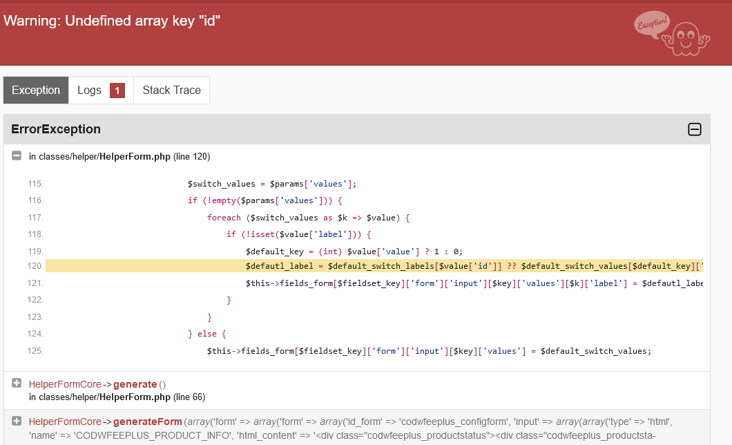

danielle771 Posted June 20, 2024 Share Posted June 20, 2024 (edited) Καλημέρα κι ευχαριστώ για την απάντηση Μετά την εγκατάσταση μου βγάζει το εξής όταν πατάω "διαμόρφωση": Edited June 20, 2024 by danielle771 (see edit history) Link to comment Share on other sites More sharing options...
PrestaSot Posted June 21, 2024 Share Posted June 21, 2024 On 6/20/2024 at 9:15 AM, danielle771 said: Καλημέρα κι ευχαριστώ για την απάντηση Μετά την εγκατάσταση μου βγάζει το εξής όταν πατάω "διαμόρφωση": Καλημέρα. Μόλις το εγκατέστησα σε 8.1.5. Οπότε κάτι άλλο συμβαίνει. Δοκίμασες να κάνεις unistall όλα τα άλλα modules που ίσως έχεις για αντικαταβολή; 1 Link to comment Share on other sites More sharing options...
danielle771 Posted June 21, 2024 Share Posted June 21, 2024 (edited) 6 hours ago, Prestag0od said: Καλημέρα. Μόλις το εγκατέστησα σε 8.1.5. Οπότε κάτι άλλο συμβαίνει. Δοκίμασες να κάνεις unistall όλα τα άλλα modules που ίσως έχεις για αντικαταβολή; Ναι, δοκίμασα.... Υποψιάζομαι ότι είναι πρόβλημα συμβατότητας με το theme (warehouse :((() και δεν έχω ιδέα πως να το λύσω. Edit: Η πλάκα είναι ότι εμφανίζεται κανονικά στο καλάθι, βγαίνει η γραμμή χρέωσης κάτω από τα έξοδα αποστολής αλλά η χρέωση είναι πάντα 0,00. Όποιος μπορεί να βοηθήσει θα το εκτιμήσω πολύ :(((( Edited June 21, 2024 by danielle771 (see edit history) Link to comment Share on other sites More sharing options...

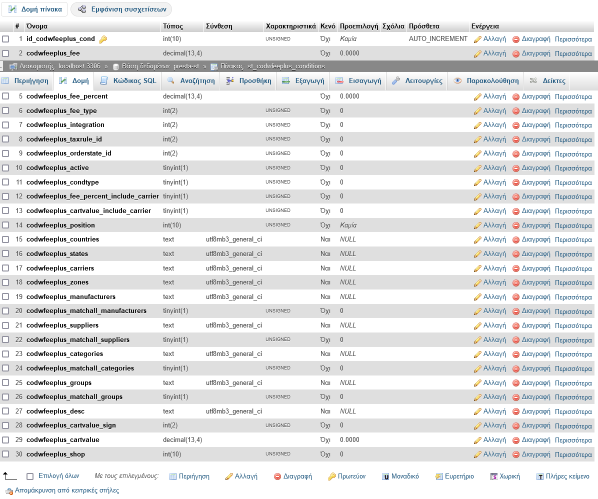

PrestaSot Posted June 21, 2024 Share Posted June 21, 2024 δηλαδή δεν μπορείς να μπεις στις ρυθμίσεις του module? Μπορείς μέσα απο την βάση δεδομένων να αλλάξεις απευεθίας το μηδέν στην τιμή που θέλεις όπως και να πειράξεις και άλλες ρυθμίσεις. 1 Link to comment Share on other sites More sharing options...
danielle771 Posted June 22, 2024 Share Posted June 22, 2024 14 hours ago, Prestag0od said: δηλαδή δεν μπορείς να μπεις στις ρυθμίσεις του module? Μπορείς μέσα απο την βάση δεδομένων να αλλάξεις απευεθίας το μηδέν στην τιμή που θέλεις όπως και να πειράξεις και άλλες ρυθμίσεις. Οκ, αυτό δεν το σκέφτηκα.... Έχω τα εξής στο codwfeeplus_conditions : Βλέπω πολλά NULL. Μπορείς μήπως να μου στείλεις ένα δικό σου screen να δω τις διαφορές? Σ'ευχαριστώ πραγματικά που προσπαθείς να βοηθήσεις 🥰!!! Link to comment Share on other sites More sharing options...
