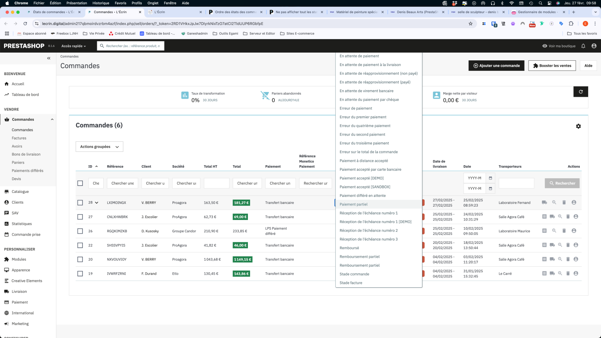

Bonjour, nous aimerions adapter cette technique pour la version 8.1.6 concernant des états de commandes à cacher.
Nous avons bien ouvert le fichier et retrouvons la fonction liée :
Nous appliquons ce changement mais pas d'affichage spécifique de certains états de commande, pourriez-vous nous éclairer ?
merci d'avance à vous.

Merci pour votre retour rapide.
Nous aimerions le cacher uniquement pour la partie BO dans liste des commandes et le détail d'une commande afin de simplifier pour les administrateurs la gestion des commandes.
merci d'avance.

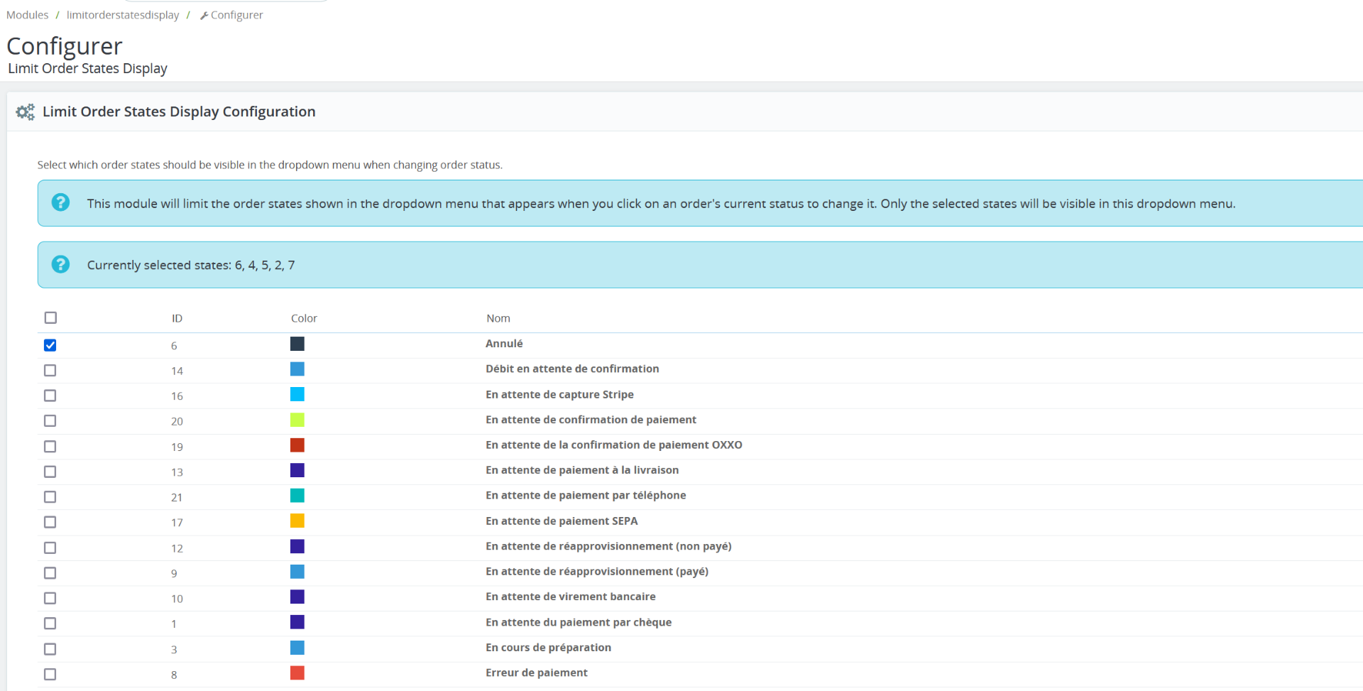

Bonjour,
Je vous aurais bien aidé mais j'en ai fait un module car c'est une demande récurrente chez mes clients.
Ne toucher que sur le listing des commandes afin d'avoir quand même la totalité des états de commande en étant dans la commande elle même. 😇
Je dois encore y apporter quelques modifs (propreté du code et enlever les commentaires) mais si vous désirez le tester => mp ;)
