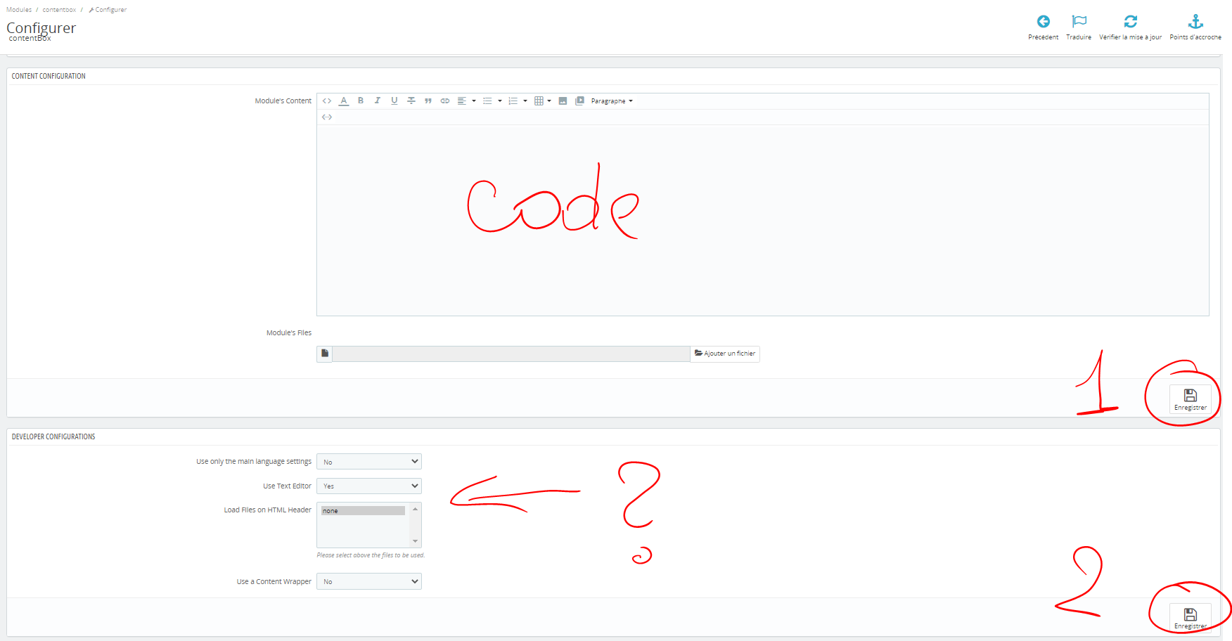

michero Posted February 8, 2022 Author Share Posted February 8, 2022 Je pense que j'ai trouvé une methode - il existe un module "contentBox" qui permet de rajouter le code où on veut (dont javascript). Reste encore à comprendre comment ce truc fonctionne Link to comment Share on other sites More sharing options...

P i l o u Posted February 9, 2022 Share Posted February 9, 2022 Il y a 14 heures, michero a dit : Je pense que j'ai trouvé une methode - il existe un module "contentBox" qui permet de rajouter le code où on veut (dont javascript). Reste encore à comprendre comment ce truc fonctionne Salut, Si tu parles de ce module https://contentbox.org/ Ca fonctionne très bien pour ajouter un script où tu veux. Link to comment Share on other sites More sharing options...
michero Posted February 9, 2022 Author Share Posted February 9, 2022 15 hours ago, P i l o u said: Salut, Si tu parles de ce module https://contentbox.org/ Ca fonctionne très bien pour ajouter un script où tu veux. Oui, je parle de ca. Par contre je ne sais pas du tout comment paramétrer ce module et ensuite rajouter le code en question dans la fiche produit: Ensuite, comment on rajoute ce truc dans la fiche produit ? Link to comment Share on other sites More sharing options...
michero Posted February 9, 2022 Author Share Posted February 9, 2022 22 hours ago, Mediacom87 said: Ah je n'avais pas compris que vous essayez de coller ce code dans l'éditeur de la page du produit. Donc déjà si vous n'avez pas désactivé la library htmlpurifier cela ne fonctionnera pas évidement. Paramètres généraux. J'ai testé mais le comportement est identique. Néanmoins, j'avoue que je préfère garder cette option en "OUI" Link to comment Share on other sites More sharing options...
P i l o u Posted February 10, 2022 Share Posted February 10, 2022 Il y a 18 heures, michero a dit : Oui, je parle de ca. Par contre je ne sais pas du tout comment paramétrer ce module et ensuite rajouter le code en question dans la fiche produit: Ensuite, comment on rajoute ce truc dans la fiche produit ? Salut, Oui, tu copies ton code dans la partie Code Source. Ensuite tu greffes le module sur le hook désiré (footer par exemple) Link to comment Share on other sites More sharing options...
