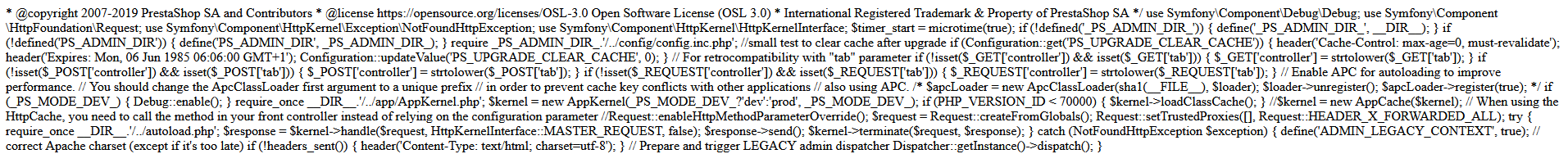

Kaizo Posted February 3, 2022 Share Posted February 3, 2022 (edited) Hola de nuevo! En esta ocasi贸n vuelvo en busca de vuestra sabiduria debido a que estoy tratando de hacer una copia en local de la tienda, para poder trastear los cambios que realizo y no fastidiar la tienda que est谩 en producci贸n. La cuesti贸n es que copio todos los fichero del prestashop, creo backup de la DB, en el fichero de backup de la DB modifico los par谩metros necesarios para que la tienda trabaje en local: y los datos de conexi贸n a la DB en app/config/parameters.php(pero esos prefiero no mostrarlos ) Copio todo en el XAMPP local y cuando entro a localhost me encuentro con este error: Lo cual no es un error como tal, si no el index de Prestashop, que no lo interpreta como tal; y algo similar ocurre al entrar al Backend:. He probado a instalar Prestashop a pelo e importar la DB, de este modo sigue mostrando la plantilla base y se puede interactuar con ella, obviamente no puedo entrar en el Backend por el tema de la cookie+pass. He modificado el registro en la DB con la cookie nueva y dem谩s para ver si me deja entrar, no arroja error ni nada, pero no entra (anteriormente me decia user o pass incorrecto). La tienda es v1.7.6.3 y yo un Junior que empieza a pensar que se equivoc贸 de sector 馃ゲ 驴Alguna idea de que me puedo estar dejando? Un saludo y gracias de antemano. Edited February 7, 2022 by Kaizo (see edit history) Link to comment Share on other sites More sharing options...

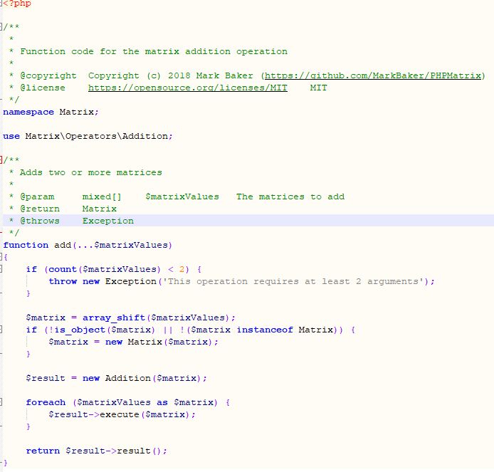

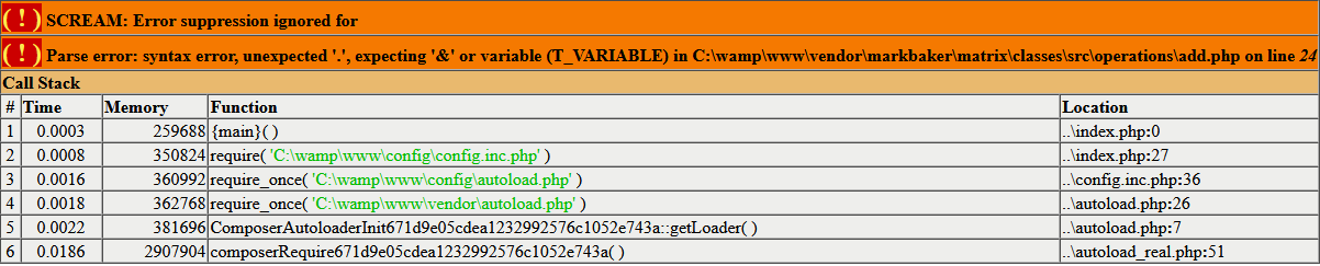

Kaizo Posted February 4, 2022 Author Share Posted February 4, 2022 2 hours ago, juanrojas said: intenta montarlo pero en wampserver Tras instalar wampserver y unos cuantos problemas de configuraci贸n he coseguido que me saque esto, pero en teoria no hay ning煤n problema en este fichero, el cual me sale al entrar a la ra铆z o en el back El continido del fichero es este: Al final le hechar茅 un par y si explota la tienda de producci贸n que explote, porque tiene narices esto... Link to comment Share on other sites More sharing options...
juanrojas Posted February 4, 2022 Share Posted February 4, 2022 la version de php coincide con la del servidor? 1 Link to comment Share on other sites More sharing options...

Kaizo Posted February 7, 2022 Author Share Posted February 7, 2022 (edited) On 2/5/2022 at 3:11 PM, aixos said: Hola @Kaizo Si quieres trabajar bien y sin problemas debes clonar la tienda 1 - Te haces una carpeta en el mismo servidor que se llamar谩 clon 2 - te haces una base de datos nueva se llamar谩 clon 3 - copias todos los archivos a la carpeta clon 4 - importas聽la copia sql a tu base de datos clon 5 - cambias todos los parametros para la conexi贸n y ya puedes hacer pruebas que no te fallar谩 En el server no puedo, va muy justo con la tienda como para meterle otra ... Al fin he podido hacerlo correr, tras cambiar el WAMP por otra versi贸n, poner el PHP y MySQL a la misma versi贸n y modificar un par de cosas en la DB y en el .htaccess, por fin puedo trabajar en local. On 2/4/2022 at 1:40 PM, juanrojas said: la version de php coincide con la del servidor? gracias por la pista, es algo que es obvio pero no hab铆a caido. En fin, mil gracias a todos por vuestro interes y tiempo 聽 Edito: Por si a alguien o a mi mismo le es 煤til para el futuro, uno de los problemas que ten铆a era que forzaba el https, el cual se puede desactivar desde una tabla de la DB Edited February 7, 2022 by Kaizo (see edit history) Link to comment Share on other sites More sharing options...
