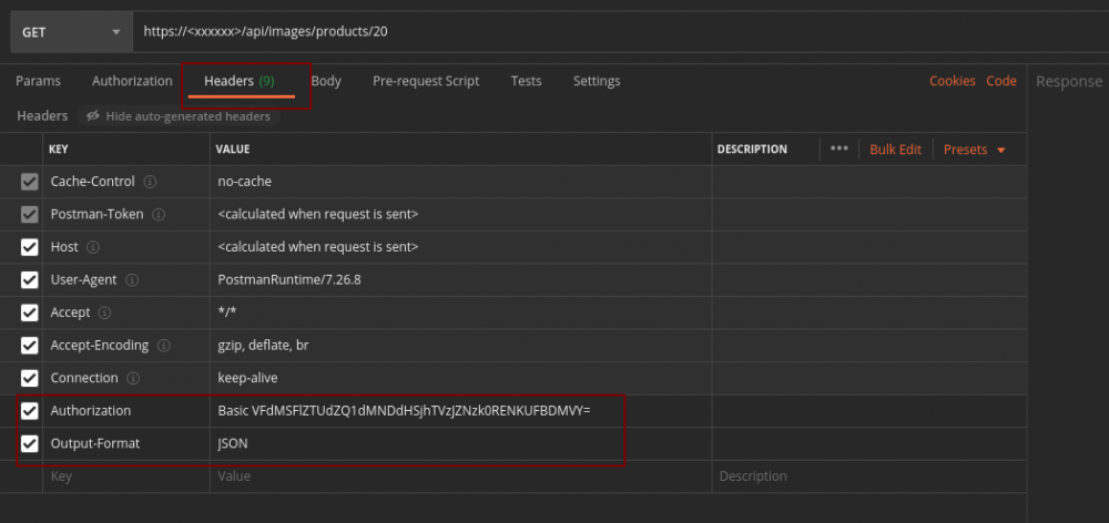

L. Massa Posted June 7, 2021 Share Posted June 7, 2021 On 5/31/2021 at 5:10 PM, Ciro Marciano said: ciao a tutti, questo è il mio primo post. Ho bisogno di un aiuto nella fase di autenticazione alle API di PS. (Al momento sto utilizzando Postman prima di inserire nel mio codice di applicazione le chiamate). Se utilizzo una chiamata tipo questa: https://ncssrl.com/pshop/api/countries/?ws_key=myapikey vedo correttamente le anagrafiche (solo i codici) nel JSON di ritorno. Non riesco però ad aggiungere altri parametri alla chiamata, ad esempio, se provo a richiedere un blank schema per fare un inserimento in questa maniera: https://ncssrl.com/pshop/api/countries/?ws_key=myapikey/?schema=blank ottengo 401 Unauthorized come mai? Buondì lo so i ws di prestashop sono un po' ostici all'inizio Innanzi tutto ecco la documentazione ufficiale: https://devdocs.prestashop.com/1.7/webservice/getting-started/ La chiave la devi creare nel BO e devi attivare le entity su cui vuoi operare, ma credo tu lo sappia Ora che hai la chiave, per le chiamate da server la chiave la devi codificare con un encode base 64 (cerca su google per farlo con php) In header della richiesta ti basta aggiungere: Authorization: Bearer <chiave in 64> Per il JSON ti conviene inserire l'opzione nella header: Output-Format: JSON Ho allegato uno screenshot su Postman Infine.... che tu abbia apache o nginx avrai un problema Per apache l'.htaccess blocca l'header Authorization. Leggi questo stack overflow: https://stackoverflow.com/questions/26475885/authorization-header-missing-in-php-post-request Infine, c'è un noioso bug di prepstashop: ogni volta che entri nella configurazione dei ws e salvi, PS rigenera htaccess e cancella la modifica appena descritta Per nginx non son aiutarti, non ci ho messo mano. Spero ti possano servire queste informazioni. Nel caso contattami via mail. Trovai dal mio sito bwlab.it saluti Link to comment Share on other sites More sharing options...
