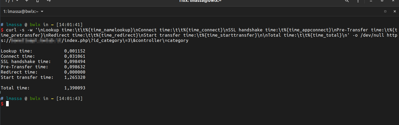

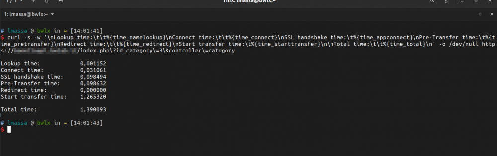

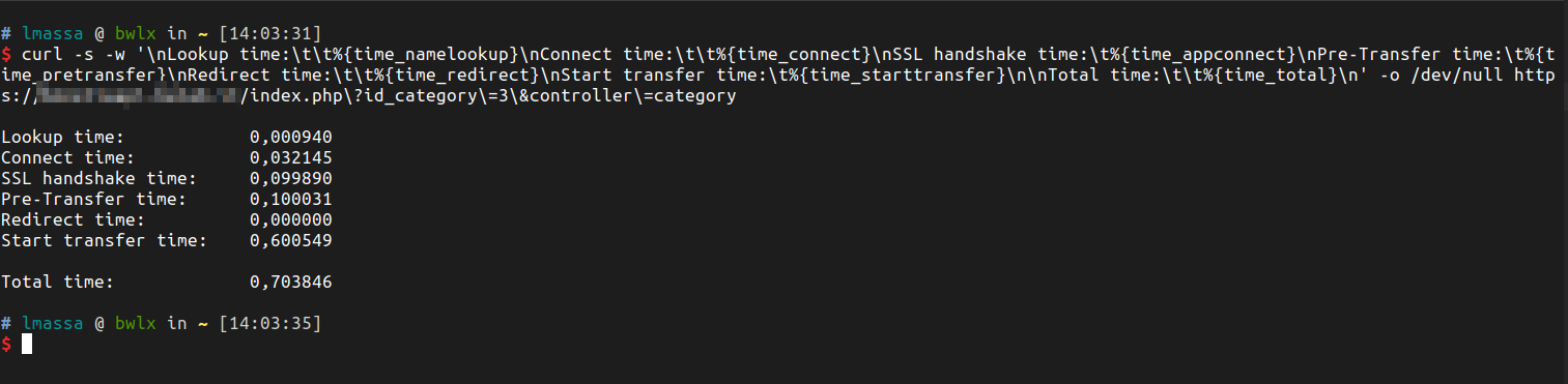

L. Massa Posted May 1, 2021 Share Posted May 1, 2021 Salve, Come al solito mi viene richiesto di aumentare le performance di PrestaShop. Così una buona volta mi sono messo a calcolare le performance delle pagine principali: categorie e prodotti Da shell è sufficiente richiamare CURL curl -s -w '\nLookup time:\t\t%{time_namelookup}\nConnect time:\t\t%{time_connect}\nSSL handshake time:\t%{time_appconnect}\nPre-Transfer time:\t%{time_pretransfer}\nRedirect time:\t\t%{time_redirect}\nStart transfer time:\t%{time_starttransfer}\n\nTotal time:\t\t%{time_total}\n' -o /dev/null <LINK DA CONTROLLARE> Ecco che ho scoperto che il modulo "ricerca per aspetti" diminuisce pesantemente le performance. Guardate le immagini in allegato. total time con attivato il modulo e senza essere attivato E' pazzesco Tolto il "Pre-Transfer time" la risposta impiegherebbe ~0,5 ms ad iniziare ad essere trasferita. Questo inciderebbe sulle performance per il calcolo del punteggio di qualità di Google Abilitando il _PS_DEBUG_PROFILING_ effettivamente le query del modulo sono pesanti, anche perchè creano delle tabelle temporanee (view temporanee) on the fly. Suggerimenti? Link to comment Share on other sites More sharing options...
