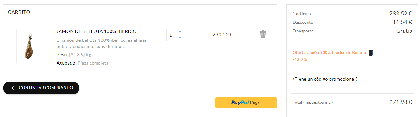

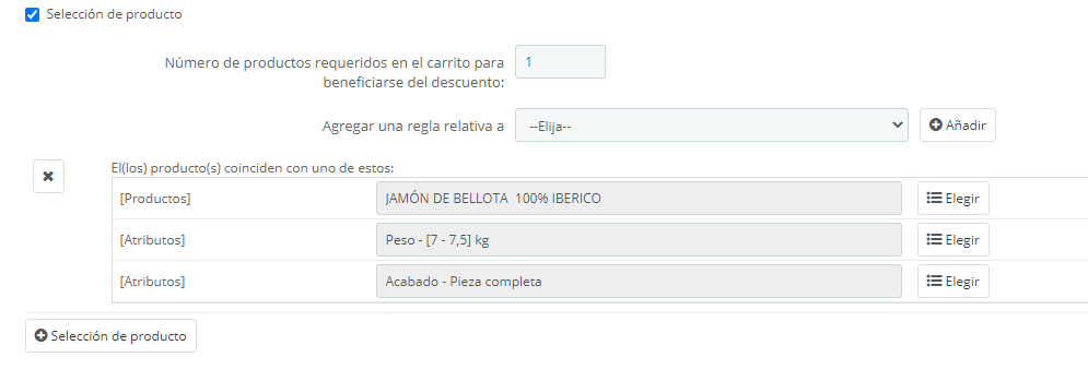

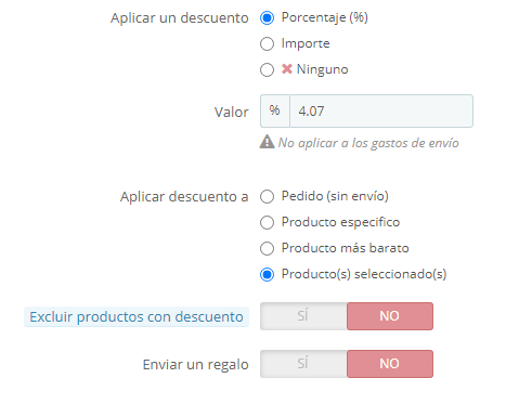

inova Posted January 20, 2021 Share Posted January 20, 2021 Buenas, He creado una regla de carrito para aplicar un descuento a un producto con unos atributos concretos. En las condiciones selecciono el producto requerido y añado los dos atributos que debe tener para aplicarse el descuento. En acciones selecciono aplicar porcentaje de descuento al producto seleccionado. Bien, pues al añadir al carrito un este producto pero con otros atributos distintos también se aplica el descuento. He hecho infinidad de pruebas, lo he borrado y vuelto a crear. ¿Podéis indicarme porque ocurre esto y que puedo hacer para solucionarlo? Adjunto capturas de pantalla de la configuración y el resultado. Gracias Link to comment Share on other sites More sharing options...
juanrojas Posted January 20, 2021 Share Posted January 20, 2021 hola, veo el atributo 7 kilos y en el carrito 8 kilos Link to comment Share on other sites More sharing options...
inova Posted January 20, 2021 Author Share Posted January 20, 2021 Claro, por eso indico que no funciona. Al de 8 kg no debe aplicarse, solo al de 7 que es como esta configurado...pero se aplica también al de 8 ¿Ves algo mal configurado o sabes porque puede pasar? Link to comment Share on other sites More sharing options...
juanrojas Posted January 20, 2021 Share Posted January 20, 2021 ah ok, ahora lo pillo, si parece que te esta haciendo mal la regla y lo tienes bien configurado obviando que no tienen ninguna otra regla que pueda afectar. prestashop para el tema de reglas de descuentos me parece flojo, suelo usar modulo para esto Link to comment Share on other sites More sharing options...

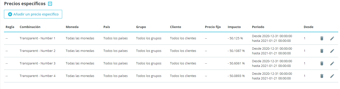

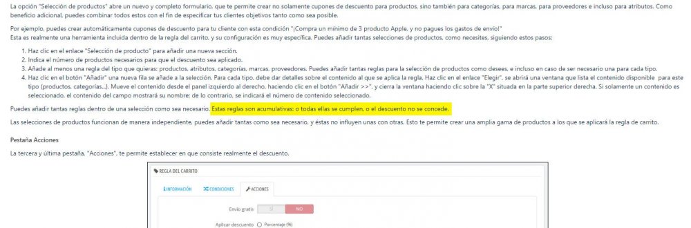

inova Posted January 20, 2021 Author Share Posted January 20, 2021 Si, pero si lo hago directamente en el producto no puedo poner un código promocional. Y por lo que he leído sobre las reglas de carrito para que se aplique al producto debe cumplir todos los requisitos que se ponen, no solo uno de ellos, es decir solo se debe aplicar a producto seleccionado que cumpla los dos atributos. Gracias Link to comment Share on other sites More sharing options...
inova Posted January 20, 2021 Author Share Posted January 20, 2021 Buenas: He probado lo que me indicas y al igual que a ti, como meta el producto con los atributos que quiero y meta otra combinación del mismo producto, me lo hace a todos, así que tampoco es válido Esperemos que alguien nos de la solución. Gracias Link to comment Share on other sites More sharing options...
