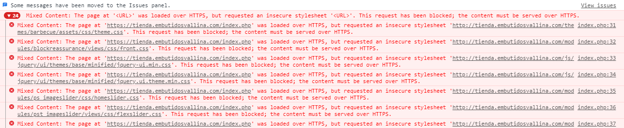

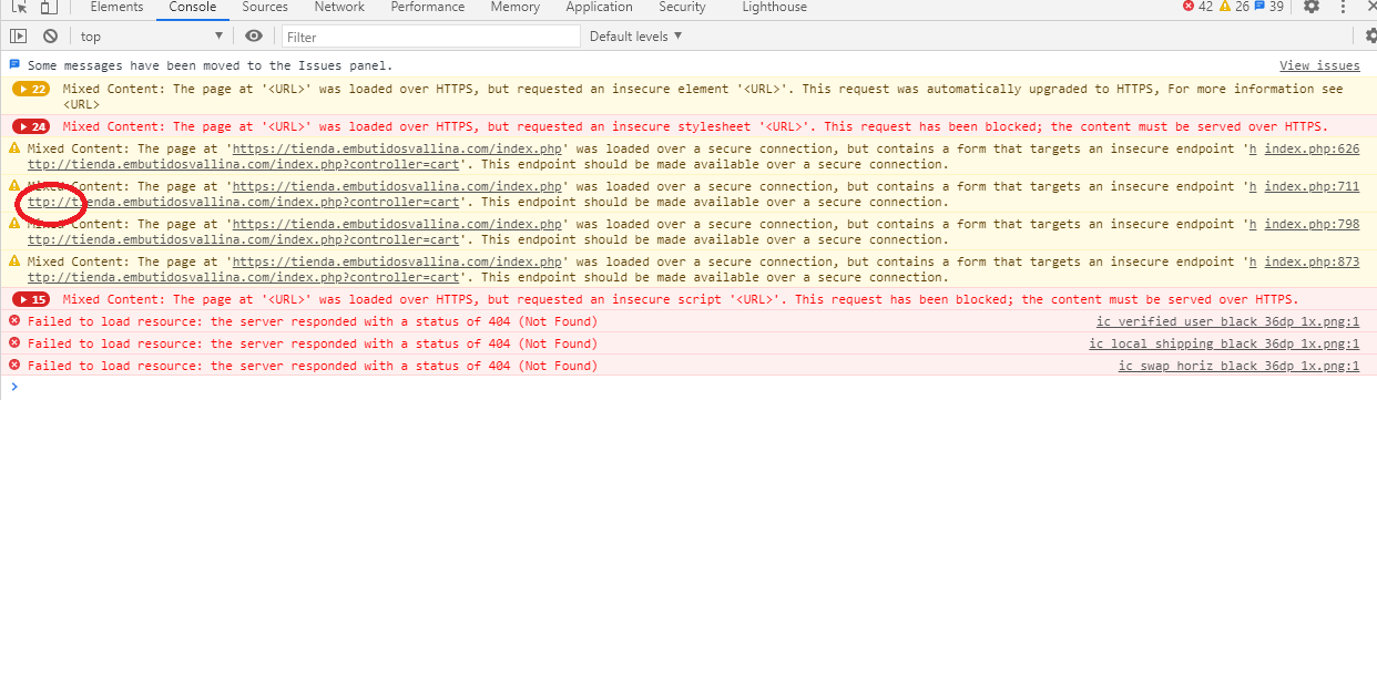

Genuinamente Posted January 9, 2021 Share Posted January 9, 2021 (edited) Bueno días Soy novato en prestashop y estoy creando mi primera tienda online. La tienda esta instalada en un equipo local, prestashop en la version 1.7.6 y tengo instalado el certificado SSL pero me advierte que no todos los elementos son seguoros. He ido a la consola de chrome, por ejemplo y no veo que plantilla tpl o que recurso .php tengo que modificar para que el certificado me funcione correctamente. He mirado en este foro y otros pero no veo la forma de identificar que fichero es el que debo modificar. ¿Podeis ayudarme? Muy agradecido de antemano. Edited January 9, 2021 by Genuinamente (see edit history) Link to comment Share on other sites More sharing options...

Genuinamente Posted January 10, 2021 Author Share Posted January 10, 2021 Buenos diás, ya esta en el host de producción. Necesito saber donde localizar los archivos que me marcan los errores. No soy capaz de encontralos, os agradecería la ayuda. Un saludo. Link to comment Share on other sites More sharing options...

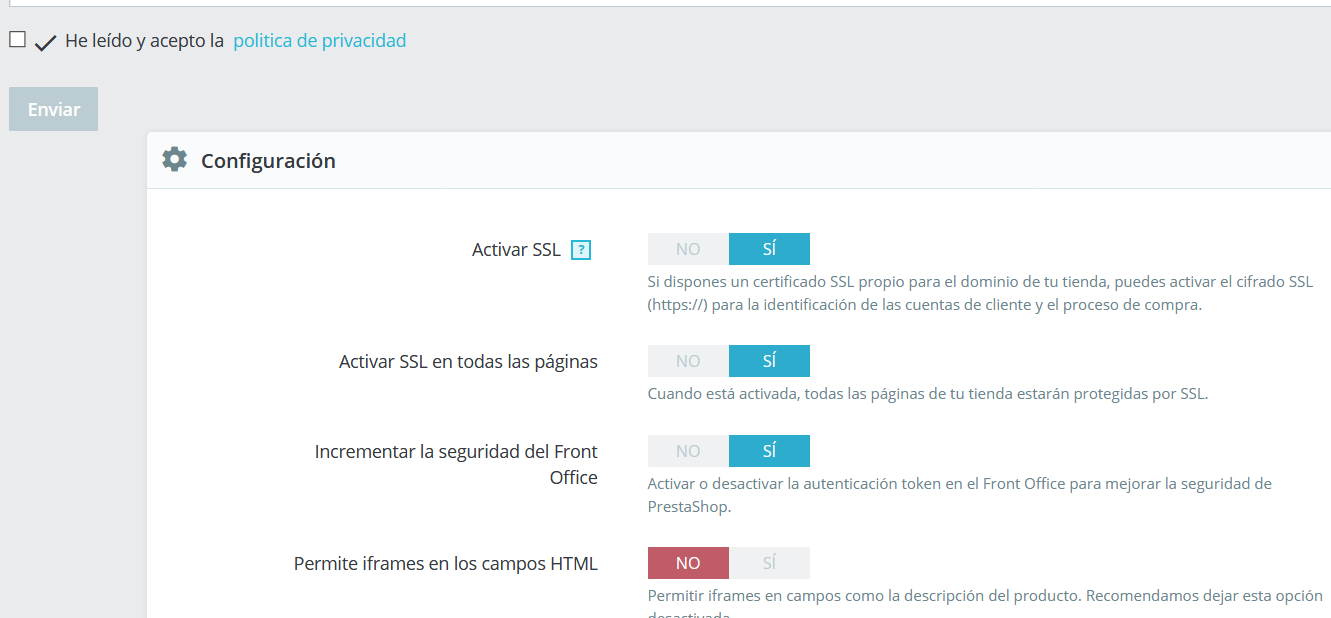

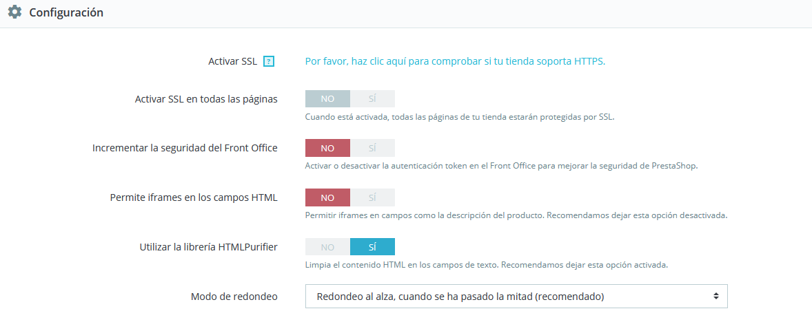

aixos Posted January 10, 2021 Share Posted January 10, 2021 Hola tienes todo en http:// y deberías tenerlo en https:// , que es lo correcto. Mira si lo tienes así en el prestashop: Debes ir a Parámetros de la tienda / Configuración Link to comment Share on other sites More sharing options...
Genuinamente Posted January 10, 2021 Author Share Posted January 10, 2021 Como puedes ver si ve deshabilitado en la foto que os paso. Lo he hecho a traves del base de datos modificando el parametro ps_ssl_enable =1, pero pierdo el control en el BACK_OFFICE. Link to comment Share on other sites More sharing options...
aixos Posted January 10, 2021 Share Posted January 10, 2021 Hola la solución ya te la he dado tienes que tenerlo tal como te he pasado en la foto no debes tocar directamente la base de datos. Link to comment Share on other sites More sharing options...
Genuinamente Posted January 10, 2021 Author Share Posted January 10, 2021 Gracias por tus comentarios, pero como trato de hacerte caso y asi es como nos indica el manual pero no me deja activarlo como me muestras en tu pantallazo, esta deshabilitodo y no puedo cambiar la configuracion como me muestras en tu foto. Fijate en la foto que adjunto y veras que no esta habilitada la opcion, no te lo permite. Cualquier ayuda será bien venida, un saludo. Link to comment Share on other sites More sharing options...

Genuinamente Posted January 10, 2021 Author Share Posted January 10, 2021 Creo que podría arreglarlo si alguien me puede ayudar a identificar que ficheros son en los que crean estos enlaces rotos que apuntan a http y debería ser https para que funcione la seguridad en todo el sitio. Link to comment Share on other sites More sharing options...

Genuinamente Posted January 18, 2021 Author Share Posted January 18, 2021 Hola de nuevo, el certificado esta bien instalado ya que disponemos de mas y es la primera vez que lo hacemos con esta plataforma de PRESTASHOP. De hecho adjunto foto de backoffice con la configuración correcta. Lo que no da por bueno es que ciertas partes del sitio no están bajo el protocolo https como indico en las primeras fotos. Solo quiero que me indiquen porque no puedo ver que plantillas o paginas php son las que están mal redirigidas a http en vez de https. Contestando a tu pregunta como decia en los primeros correos uso una maquina UBUNTU con apache2. Gracias por contestar. Link to comment Share on other sites More sharing options...
