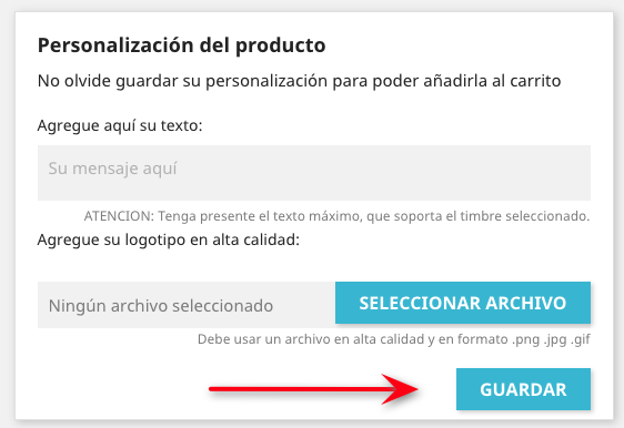

TâGô Posted December 9, 2020 Share Posted December 9, 2020 (edited) Hola, lo que deseo hacer es algo muy sencillo, pero mis conocimientos en CSS es nulo, habrá algún colaborador que me pueda explicar, así como a prueba de tontos, como puedo cambiar el color del botón "Guardar" a color rojo, del color por defecto que es como celeste. Así como un paso a paso, lo agradecería mucho, uso la versión PS 1.7.6.9 Acceso rápido arrow_drop_down search visibility Ver mi tienda notifications_none Web tienda: www.holatimbres.cl Atento los leo Edited December 16, 2020 by TâGô (see edit history) Link to comment Share on other sites More sharing options...

TâGô Posted December 11, 2020 Author Share Posted December 11, 2020 hace 39 minutos, juanrojas dijo: hola, si dejas un link lo podremos ver para ayudarte Te lo agradecería, he buscado y leído mucho, pero no he logrado llegar a la solución y mis conocimientos de css, son menos que un principiante. Lo único que quiero que el botón "GUARDAR"; se por ejemplo en color rojo. Muchas veces los clientes, no lo ven o lo ignoran, y debemos después de la compra, tenemos que estar contactándolos, con todo la dilatación que eso produce. Nuestra web es www.holatimbres.cl Estaré al pendiente \o/ Link to comment Share on other sites More sharing options...

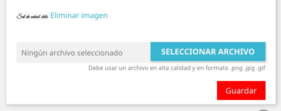

TâGô Posted December 14, 2020 Author Share Posted December 14, 2020 (edited) hace 5 minutos, Gerardo Martinez G dijo: es correcta la version Prestashop 1.6 ???? por lo que veo la estructura es otra... al pareser es la 1.7.x.x para theme classic de la version 1.7.x.x {your_server}/themes/classic/templates/catalog/_partials/product-customization.tpl <div class="clearfix"> <button class="btn btn-primary float-xs-right" type="submit" name="submitCustomizedData">{l s='Save Customization' d='Shop.Theme.Actions'}</button> </div> cambiaras 1 class que es el btn-primary y le daras otro nombre por ejemplo btn-primary2 quedando de esta forma <button class="btn btn-primary2 float-xs-right" type="submit" name="submitCustomizedData">{l s='Save Customization' d='Shop.Theme.Actions'}</button> Ahora lo mas importante: no existe btn-primary2 y lo tendras que crear y darle el color que quieres nadamas a ese boton y esto lo agregaras a tu {your_server}//themes/classic/assets/css/custom.css /* * Custom code goes here. * A template should always ship with an empty custom.css */ .btn-primary2 { color: #fff; background-color: #ff0000; border-color: transparent; } guardas los dos archivos Limpias cache y me comentas Disculpa, efectivamente es 1.7.6.9, haré la prueba y te cuento, lo agradezco mucho. Edited December 14, 2020 by TâGô (see edit history) Link to comment Share on other sites More sharing options...
TâGô Posted December 14, 2020 Author Share Posted December 14, 2020 hace 3 horas, Gerardo Martinez G dijo: es correcta la version Prestashop 1.6 ???? por lo que veo la estructura es otra... al pareser es la 1.7.x.x para theme classic de la version 1.7.x.x {your_server}/themes/classic/templates/catalog/_partials/product-customization.tpl <div class="clearfix"> <button class="btn btn-primary float-xs-right" type="submit" name="submitCustomizedData">{l s='Save Customization' d='Shop.Theme.Actions'}</button> </div> cambiaras 1 class que es el btn-primary y le daras otro nombre por ejemplo btn-primary2 quedando de esta forma <button class="btn btn-primary2 float-xs-right" type="submit" name="submitCustomizedData">{l s='Save Customization' d='Shop.Theme.Actions'}</button> Ahora lo mas importante: no existe btn-primary2 y lo tendras que crear y darle el color que quieres nadamas a ese boton y esto lo agregaras a tu {your_server}//themes/classic/assets/css/custom.css /* * Custom code goes here. * A template should always ship with an empty custom.css */ .btn-primary2 { color: #fff; background-color: #ff0000; border-color: transparent; } guardas los dos archivos Limpias cache y me comentas e.e.e.e.e Lo logré \o/.... Pero, solo una última consulta, pude cambiar el color del botón a rojo, como quería, pero la tipografía de la palabra "Guardar" de estar predeterminada en Bold (negrita), ha quedado en "Regular" (grosor normal); como puedo volver a que la palabra quede en negrilla y mayúscula. Como se ve en la imagen, respecto a la frase "SELECCIONAR ARCHIVO" (adjunto captura). Te estoy muy agradecido, infinitas gracias!!! Link to comment Share on other sites More sharing options...
TâGô Posted December 16, 2020 Author Share Posted December 16, 2020 (edited) hace 4 horas, Gerardo Martinez G dijo: no tengo mucho conocimiento de CSS, pero intenta ponerlo donde mismo {your_server}//themes/classic/assets/css/custom.css .btn-primary2 { color: #fff; background-color: #ff0000; border-color: transparent; box-shadow: 2px 2px 4px 0 rgba(0,0,0,.2); text-transform: uppercase; font-weight: 600; padding: .5rem 1.25rem; } quedando de esa forma. espero te funcione La solución para poner en negrilla la palabra "GUARDAR"; quedo perfecta, agradezco enormemente tu ayuda. Finalmente, solucione lo que me afligía hace tiempo. Agradezco a todos los que me orientaron y cooperaron, todo uno crack Gerardo Martinez G. Infinitas gracias!!!! Edited December 16, 2020 by TâGô (see edit history) Link to comment Share on other sites More sharing options...
