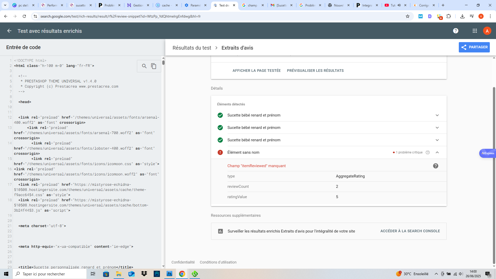

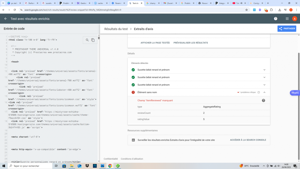

freds83 Posted June 23 Share Posted June 23 On 12/21/2024 at 11:11 PM, Bertrand1779 said: Bonjour, Désolé pour le retard, mais j'ai trouvé la solution pour résoudre le problème pour "itemReviewed" sur prestashop 1.7.7 et plus. Mais comme toujours, je vous laisse juge de mais dire, si vous êtes convaincu je partage gratuitement ma solution. A vérifier sur https://monparfumpascher.fr Cordialement Bertand Bonjour pouvez vous partager la solution? Link to comment Share on other sites More sharing options...
Bertrand1779 Posted June 26 Share Posted June 26 Bonjour à tous Champ "itemReviewed" manquant, voici enfin la solution que je partage avec vous. Il faut ajouter un "hook". Ouvrir le fichier : /themes/VOTRE THEMES/templates/_partials/microdata/product jsonld.tpl Ajoutez {hook h='displayMicrodataAggregateRating' id_product=$product.id} à la ligne 59. Juste avant "{if $hasAggregateRating}," Ce qui donne : {hook h='displayMicrodataAggregateRating' id_product=$product.id} {if $hasAggregateRating}, "aggregateRating" : { "@type" : "AggregateRating", "ratingValue" : "{$ratingValue|round:1}", "reviewCount" : "{$ratingReviewCount}" } {/if} Chez moi ça fonctionne parfaitement, Google a accepté la validation de mes modifications, plus de message d'erreur. (à tester bien sûr) En espérant que ça pourra vous aider. Sincères salutations Bertrand Link to comment Share on other sites More sharing options...
freds83 Posted June 26 Share Posted June 26 ça fonctionne pas chez moi toujours la même erreur Link to comment Share on other sites More sharing options...
