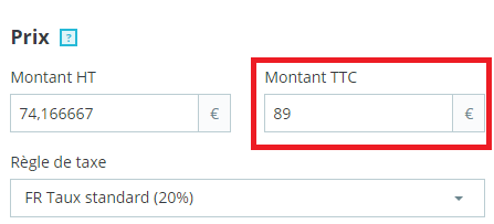

soldy Posted July 20, 2020 Share Posted July 20, 2020 Bonjour à tous, Je suis confronté à une petite difficulté concernant le calcul de TVA sur Prestashop 1.7.5.1 Je vais prochainement obtenir plusieurs numéros de TVA de certains pays de l'UE, et il va falloir que j'applique la TVA selon le pays de destination des marchandises. Pour cela, il faut donc que j'applique un taux de TVA différent selon le pays de destination, tout en conservant le prix TTC identique pour tous les clients. Pour calculer la TVA (même règle de taxe pour tous les produits), Prestashop se base sur le prix HT du produit et applique ensuite le taux de TVA suivant le pays de livraison. On se retrouve donc avec ce type de tarif pour un pays avec 23% de TVA : alors que pour un client FR à 20%, le tarif sera celui-ci : Je souhaite donc modifier ce paramètre afin que le calcul de TVA soit basé sur le prix TTC et non sur le prix HT. Merci d'avance, Link to comment Share on other sites More sharing options...

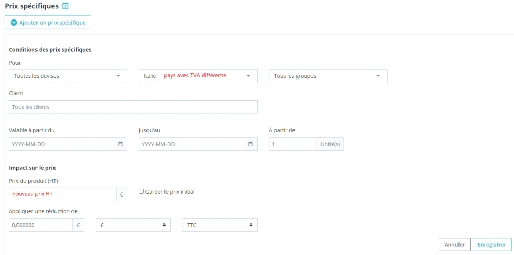

soldy Posted December 31, 2020 Author Share Posted December 31, 2020 Pour faire suite à ce topic, j'ai finalement réussi par un autre moyen. Avant cela, il faut bien entendu définir les bons taux de TVA dans "International" -> "Taxes" > "Règles de taxes" -> "FR Taux standard (20%)" -> modifier la TVA des pays en question Etant donné qu'il est relativement complexe de modifier le code pour partir sur un TTC à la place du HT, j'en ai conclu qu'il vaut mieux définir un prix spécifique pour un pays défini. Pour cela, j'utilise le module CSV SPECIFIC PRICE pour traiter tous les produits en masse facilement : https://addons.prestashop.com/fr/import-export-de-donnees/17366-csv-specific-prices.html Si on veut le faire manuellement, ça se passe dans l'onglet "Prix" du produit, en modifiant uniquement ces paramètres : Autrement, avec le module, on commence avec un export pour récupérer tous les prix HT pour une TVA à 20%, puis on recalcule le prix HT avec une autre TVA en spécifiant le pays pour lequel on veut un prix différent, et on importe tout cela. Pour le client, ce sera donc totalement transparent puisque le prix affiché hors connexion sera le même que le prix affiché une fois connecté avec son pays de livraison renseigné. Pour les frais de port, si on veut bien faire, il faudrait créer un nouveau transporteur par pays visé par cette TVA différente afin que le TTC soit toujours le même. 1 Link to comment Share on other sites More sharing options...
