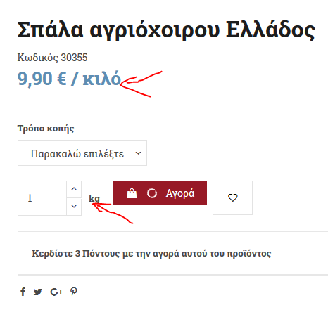

Νίκος Posted August 4, 2020 Author Share Posted August 4, 2020 Prestan0ob, Ευχαριστώ πολύ για τη βοήθεια! Μια τελευταία ερώτηση, αν έχεις υπόψη: Τι πρέπει να κάνουμε για να δείχνει μονάδα μέτρησης στο προϊόν; (ΤΕΜΑΧΙΟ, ΚΙΛΟ, ΚΛΠ); Link to comment Share on other sites More sharing options...
PrestaSot Posted August 4, 2020 Share Posted August 4, 2020 52 minutes ago, Νίκος said: Prestan0ob, Ευχαριστώ πολύ για τη βοήθεια! Μια τελευταία ερώτηση, αν έχεις υπόψη: Τι πρέπει να κάνουμε για να δείχνει μονάδα μέτρησης στο προϊόν; (ΤΕΜΑΧΙΟ, ΚΙΛΟ, ΚΛΠ); Δεν ξέρω εαν υπάρχει κάποιο Module αλλά εγώ κάνω τέτοιες καστομιές πειράζοντας το Product.tpl που είναι μέσα στον κατάλογο του θέματος. 1 Link to comment Share on other sites More sharing options...
Νίκος Posted August 4, 2020 Author Share Posted August 4, 2020 (edited) Εξαιρετικά! Αυτό ακριβώς εννοούσα! Έχεις κάποιο php κώδικα για το product.tpl ? Θέλει δύο edits από ότι καταλαβαίνω... Edited August 4, 2020 by Νίκος (see edit history) Link to comment Share on other sites More sharing options...
PrestaSot Posted August 4, 2020 Share Posted August 4, 2020 19 minutes ago, Νίκος said: Εξαιρετικά! Αυτό ακριβώς εννοούσα! Έχεις κάποιο php κώδικα για το product.tpl ? Θέλει δύο edits από ότι καταλαβαίνω... Σε όλα τα προϊόντα θα έχεις τιμή ανα κιλό? Και όλες οι ποσότητες θα είναι τεμάχια? Link to comment Share on other sites More sharing options...
Νίκος Posted August 4, 2020 Author Share Posted August 4, 2020 9 minutes ago, Prestan0ob said: Σε όλα τα προϊόντα θα έχεις τιμή ανα κιλό? Και όλες οι ποσότητες θα είναι τεμάχια? όχι, μόνο σε κάποια τιμή ανά κιλό, σε άλλα τιμή ανά τεμάχιο. οι ποσότητες θα είναι σε άλλα κιλά ακέραια ή δεκαδικά (κρέατα) και σε άλλα τεμάχια ακέραια. Link to comment Share on other sites More sharing options...
PrestaSot Posted August 4, 2020 Share Posted August 4, 2020 34 minutes ago, Νίκος said: όχι, μόνο σε κάποια τιμή ανά κιλό, σε άλλα τιμή ανά τεμάχιο. οι ποσότητες θα είναι σε άλλα κιλά ακέραια ή δεκαδικά (κρέατα) και σε άλλα τεμάχια ακέραια. Αυτό είναι πρόβλημα. θέλει module ή προγραμματισμό για να γίνει. Θα πρέπει αναλόγως εαν χρησιμοποιείς τιμή ανα τεμάχιο ή ανα κιλό να εμφανίζει και τις αντίστοιχες λέξεις. Αυτό γίνετε είτε με Module εαν υπάρχει είτε με λίγο πιο προχωρημένο κώδικα. Link to comment Share on other sites More sharing options...
Νίκος Posted August 4, 2020 Author Share Posted August 4, 2020 ένα απλό if - then είναι ... απλώς δεν ξέρω την εντολή που τυπώνει την τιμή... τεσπα, θα το βρώ, ευχαριστώ πολύ για όλη τη βοήθεια Link to comment Share on other sites More sharing options...
