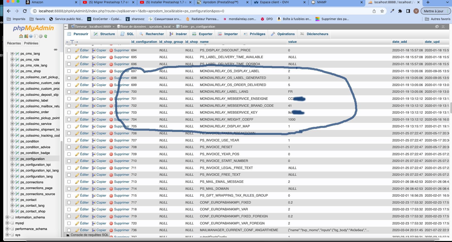

vlavin Posted July 22, 2022 Share Posted July 22, 2022 (edited) Bonjour, même probleme depuis quelques jours . le support du MR ne réponde pas j'ai reintallé le module avec la version propos' sur le site MR, sans resultat est ce que la solution proposé par doekia peut encore solutionner le probleme, version PS 1.7.6.1 P.S je viens de constaté que les lignes de 697 jusqu'a 705 dans la table ps_configuration ne sont plus la . J'ai comparé avec une sauvegarde de 14/07 C'est sont des donees de MR Edited July 22, 2022 by vlavin (see edit history) Link to comment Share on other sites More sharing options...

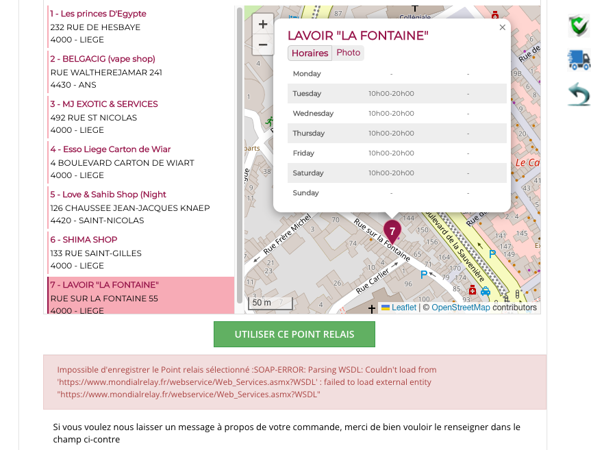

vlavin Posted August 3, 2022 Share Posted August 3, 2022 (edited) Bonjour, Avez vous une idée d'ou viens cette erreur lors de selection d’un point relay (Voir l’annexe) J’ai un clone de ma boutique en local avec la meme version php (7.2) et local tous va bien. La seule chose que j'ai fait ., c'est passer de php 7.1 ->7.2->7.3 puis je revenue a 7.2 car la version maximale compatible pour 1.7.6.1 Edited August 4, 2022 by vlavin (see edit history) Link to comment Share on other sites More sharing options...
daphne39 Posted October 8, 2022 Share Posted October 8, 2022 Le 03/08/2022 à 9:39 PM, vlavin a dit : Bonjour, Avez vous une idée d'ou viens cette erreur lors de selection d’un point relay (Voir l’annexe) J’ai un clone de ma boutique en local avec la meme version php (7.2) et local tous va bien. La seule chose que j'ai fait ., c'est passer de php 7.1 ->7.2->7.3 puis je revenue a 7.2 car la version maximale compatible pour 1.7.6.1 J'ai la même chose, avez vous trouvé la solution? Link to comment Share on other sites More sharing options...
