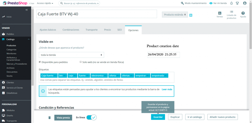

alfonsolr09 Posted April 27, 2020 Share Posted April 27, 2020 Quiero crear un cuadro donde pueda modificar la fecha de creación del producto para que especifique en nuevos productos. Cuando ya no quiero vender un producto, lo que hago es sobrescribirlo con uno nuevo para que no tenga que eliminarlos. pero al hacer esto, prestashop no lo coloca en la sección de nuevos productos Los archivos de Prestashop son muy desordenados, si alguien pudiera ayudarme a hacerlo, lo agradecería. Además, no sé cómo recuperar la fecha de creación de la base de datos y actualizarla desde el backoffice. Contexto adicional algo como esto: https://imgur.com/a/zhu7g0y (misma imagen que a continuación) Link to comment Share on other sites More sharing options...

alfonsolr09 Posted April 28, 2020 Author Share Posted April 28, 2020 no, si lo que hago es borrar las imagenes y dejar limpio el producto... no? es como si modificas el precio o el nombre, no trae problemas no? es muy dificil agregar una casilla asi al backoffice? Link to comment Share on other sites More sharing options...

ventura Posted May 13, 2020 Share Posted May 13, 2020 La lógica que quieres implementar es cuestionable. Pero si quieres actualizar o sobrescribir un producto, teniendo que editar la fecha manualmente quizás sea mejor opción sobrescribir la classes/Product.php function update para que cuando un producto se edite/actualice tome de manera automática la fecha actual o la fecha de actualización, o una fecha en concreto calculada en base a algo Link to comment Share on other sites More sharing options...
alfonsolr09 Posted May 13, 2020 Author Share Posted May 13, 2020 vale, cómo puedo modificar el fichero product.php y qué debo añadir ...? si alguien sabe claro Link to comment Share on other sites More sharing options...
ventura Posted May 14, 2020 Share Posted May 14, 2020 Así por ejemplo , para versiones 1.7.6 classes/Product.php Se sobrescribe la function update quedando así public function update($null_values = false) { $return = parent::update($null_values); $this->setGroupReduction(); // Sync stock Reference, EAN13 and UPC if (Configuration::get('PS_ADVANCED_STOCK_MANAGEMENT') && StockAvailable::dependsOnStock($this->id, Context::getContext()->shop->id)) { Db::getInstance()->update('stock', array( 'reference' => pSQL($this->reference), 'ean13' => pSQL($this->ean13), 'isbn' => pSQL($this->isbn), 'upc' => pSQL($this->upc), ), 'id_product = ' . (int) $this->id . ' AND id_product_attribute = 0'); } /*** CODE ADDED START ****/ $result &= Db::getInstance()->update('product', array( 'date_add' => $this->date_upd, ), 'id_product = ' . (int) $this->id); $result &= Db::getInstance()->update('product_shop', array( 'date_add' => $this->date_upd, ), 'id_product = ' . (int) $this->id . Shop::addSqlRestriction()); /*** CODE ADDED END ****/ Hook::exec('actionProductSave', array('id_product' => (int) $this->id, 'product' => $this)); Hook::exec('actionProductUpdate', array('id_product' => (int) $this->id, 'product' => $this)); if ($this->getType() == Product::PTYPE_VIRTUAL && $this->active && !Configuration::get('PS_VIRTUAL_PROD_FEATURE_ACTIVE')) { Configuration::updateGlobalValue('PS_VIRTUAL_PROD_FEATURE_ACTIVE', '1'); } return $return; } Al actualizar /editar el producto se guardara la fecha de registro con el valor de la fecha de actualización 2 Link to comment Share on other sites More sharing options...
alfonsolr09 Posted May 14, 2020 Author Share Posted May 14, 2020 Millones de gracias, es muy en mi opinión es muy útil, de todos modos ¿crees que es posible añadir un botón para hacer eso? Es decir, me interesaría que no se actualizara la fecha de creación de todos los productos ya que hay veces que solamente se varía el precio. Si hubiera la posibilidad de hacer que pulsando un botón en la ficha del producto se actualizase esa fecha sería fantástico o incluso una casilla para ponerle yo una fecha concreta de creación. Link to comment Share on other sites More sharing options...
