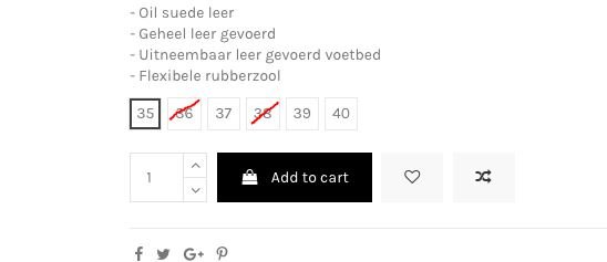

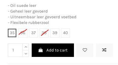

PrestaSot Posted April 15, 2020 Share Posted April 15, 2020 (edited) Σε 1.6 Θέλω να εμφανίσω το μέγεθος σε παπούτσια με την παρακάτω μορφή και όχι ως drop down list. Επίσης όσα νούμερα δεν είναι διαθέσιμα να είναι "gray out" ή να έχουν διαγράμμιση και να μην μπορεί κάποιος να τα επιλέξει. Υπάρχει κάποιο Module ή κάποιος άλλος τρόπος να το κάνω? Edited April 15, 2020 by Prestan0ob (see edit history) Link to comment Share on other sites More sharing options...

PrestaSot Posted April 15, 2020 Author Share Posted April 15, 2020 8 minutes ago, tapanda.gr said: Καλησπέρα. Για έτοιμο module δεν το έχω ψάξει αλλά αν πας σε υλοποίηση module είναι απλή (σχετικά) διαδικασία. Στην ουσία θα πρέπει κάθε φορά που αλλάζει ποσότητα ή/και attribute να ελέγχει τι υπάρχει διαθέσιμο από ipa (id_product_attribute) και να κάνει render το template με disabled αυτά που είναι μηδέν το απόθεμα. Είχα βρει αυτό φίλε μου αλλά το products.tpl μέσα στο φάκελο themes είναι εντελώς διαφορετικό. Δεν μπορώ να βρω που να προσθέσω τον κώδικα. Επίσης δεν μπορώ να βρω πουθενά πως αντί για λίστα να εμφανίζω τα νούμερα σε τετραγωνάκια όπως παραπάνω. Link to comment Share on other sites More sharing options...

PrestaSot Posted April 15, 2020 Author Share Posted April 15, 2020 12 minutes ago, Kefa said: Όσον αφορά για το πως να το εμφανίζεις σε τετραγωνάκια, πας στον συνδυασμό (πχ μέγεθος) και επιλέγεις στον Τύπος ιδιότητας το "κουμπιά ραδιοφώνου", αντί της αναπτυσσόμενης λίστας. Κουμπιά ραδιοφώνου εννοεί τα radio buttons τα οποία είναι έτσι Και εαν το βάλω στο "χρώμα ή υφή" πρέπει να φτιάξω μια εικονίτσα για κάθε ένα νούμερο για να την βάλω. Δεν μπορεί να μην υπάρχει άλλος τρόπος με κάποιο Module. Στο 1.7 νομίζω αυτό γίνετε όπως και πολλές άλλες πλατφόρμες έχουν αυτή την δυνατότητα. Δεν μπορεί, θα υπάρχει τουλάχιστον κάποιο module αλλά δεν μπορώ να το βρω... Link to comment Share on other sites More sharing options...

PrestaSot Posted April 23, 2020 Author Share Posted April 23, 2020 23 hours ago, Site-View said: Υπάρχει module, και κάνει αυτό ακριβός που θες, το είχα βάλει κάποια στιγμή σε ένα πελάτη με παπούτσια. Ψάξε Filter Attribute Δες εδώ : https://addons.prestashop.com/en/combinaisons-customization/14160-filterattribute-declination-and-attribute-in-stock.html Από ότι φαίνεται στο βίντεο αυτό το Module κάνει "αχνά" τα μη διαθέσιμα αλλά δεν εμφανίζει τα μεγέθη σε τετραγωνάκια. Και απορώ πραγματικά που δεν υπάρχει ένα Module που να κάνει αυτή την δουλειά σε 1.6 όταν οι περισσότερες πλατφόρμες e-shop, ακόμα και πολύ πιο παλιές, έχουν αυτην την λειτουργία απο default !!!!!!! Link to comment Share on other sites More sharing options...
