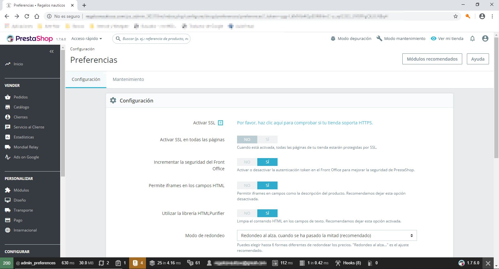

RegalosNauticos.com Posted December 29, 2019 Share Posted December 29, 2019 (edited) Buenos días. Recientemente he migrado mi web prestashop de un servidor a otro, he reajustado todas las configuraciones tanto en archivos de configuración como en base de datos, y ahora estoy en la fase de volver a configurar la web para que se active el SSL en todas las páginas. El certificado de seguridad lo tengo correctamente instalado en el dominio. Para ello lo primero es comprobar que la web soporta HTTPS para lo que hay un enlace en el campo "Activar SSL". Lo normal sería que al pulsarle, desapareciera ese mensaje de "comprobar" y apareciera un botón azul de Activar/Desactivar. Pues bien, mi problema es que le pulso y no ese mensaje no desaparece ni aparece el botón Activar/desactivar. Lo que detecto es que si estaba viendo el backoffice bajo http (sin seguridad), después de pulsar sobre el enlace "COMPROBAR" la url pasa a ser HTTS://...... A ver si alguien me sabe ayudar. Gracias. Edited January 21, 2020 by RegalosNauticos.com (see edit history) Link to comment Share on other sites More sharing options...

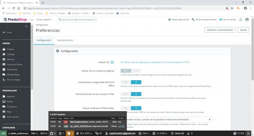

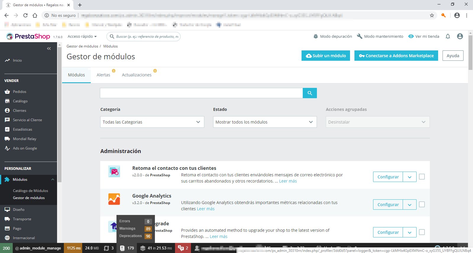

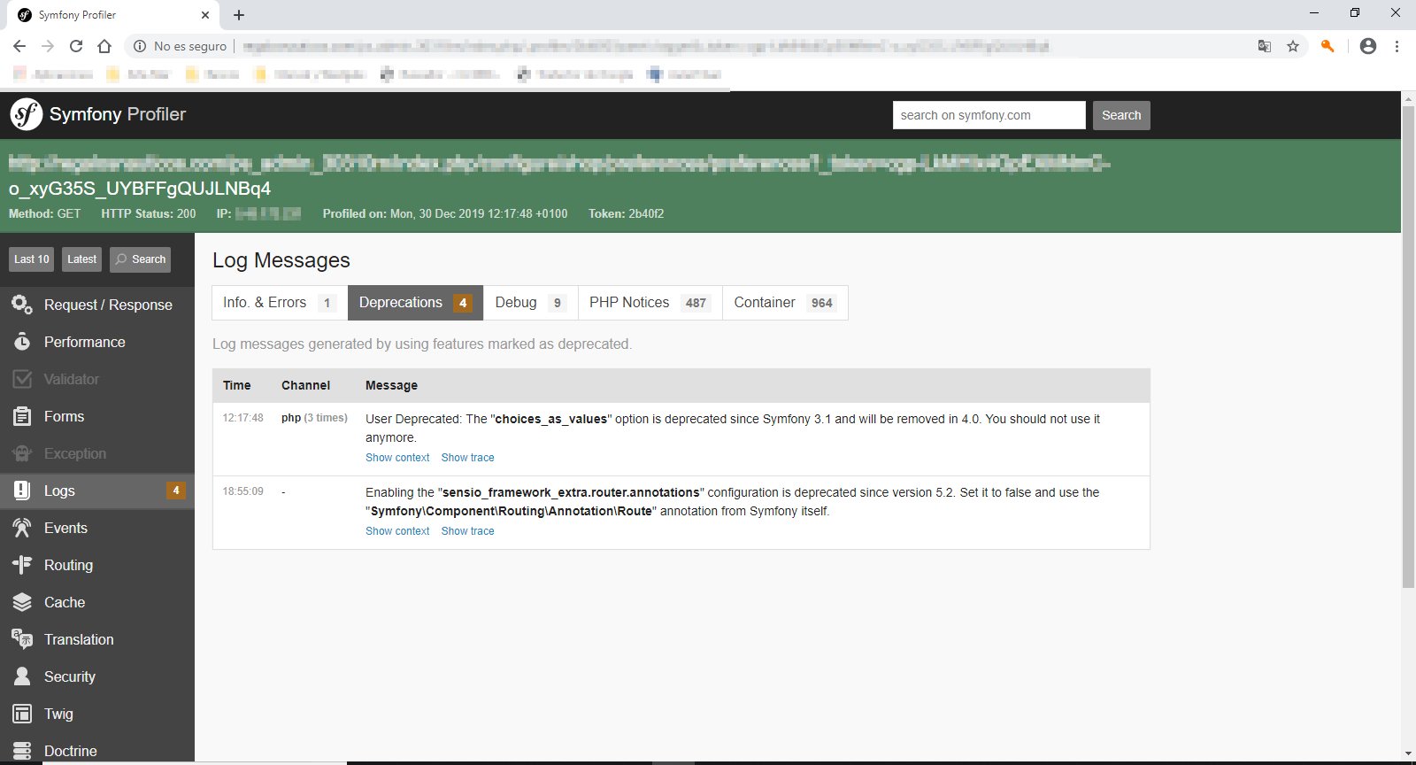

RegalosNauticos.com Posted December 30, 2019 Author Share Posted December 30, 2019 Buenos días Msarmiento. Muchas gracias por tu respuesta. Adjunto unas capturas de pantalla. Primero de todo, en la carpeta /app/cache/, no existían las carpetas /dev ni /prod. Es posible que ya las hubiera eliminado anteriormente resolviendo otro error. Luego, he hecho lo que me decías de acceder bajo https al admin y repetir el intento de activar el SSL. Seguía haciendo lo mismo. Capturas de pantalla (Debug-antes-de-activar-ssl y Debug-deprecations-antes-de-activar,...) Luego, he activado el modo debug y he repetido la operación haciendo capturas de pantallas. También he comprobado, en modo debug, qué errores o advertencias aparecen en otras secciones del backoffice y aparecen deprecations sobre todo en páginas como catálogo/productos, Clientes y Gestor de módulos. Link to comment Share on other sites More sharing options...

msarmiento Posted December 30, 2019 Share Posted December 30, 2019 Puede ser permisos. Comprueba permisos 0644 para los ficheros y 0755 para las carpetas. Todas. Regenera efectivamente htaccess, vuelve a los ajustes de SEO y vuelve a desactivar / activar URLs amigables. Después rendimiento, borra caché... Las capturas de pantalla no muestran nada significativo, o nada que yo entienda que pueda afectar. Son las típicas chorradillas que te dan la semana 1 Link to comment Share on other sites More sharing options...

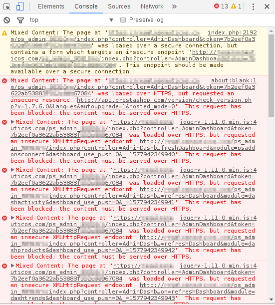

RegalosNauticos.com Posted January 2, 2020 Author Share Posted January 2, 2020 Feliz año nuevo. Gracias a todos por las respuestas. Antes de preguntar en este foro, contacté con el proveedor de hosting para que me confirmara que el certificado estaba bien instalado y me confirmaron que sí. De hecho, la web es accesible desde https://... También modifiqué los permisos de archivos (644) y carpetas (755), regeneré el htaccess, borré la caché y volví a intentar la activación del SSL, pero sigo igual. Noto que me da muchas veces aparece una página con error ERR_TOO_MANY_REDIRECTS aunque normalmente el navegador se reactualiza solo y finalmente aparece la página buscada. También en consola aparecen muchos errores de carga de contenido mixto (contenido asegurado https, y contenido no asegurado http). Quizás es este contenido mixto el que me impide activar SSL. Adjunto captura de pantalla de la consola mostrando los problemas de contenido mixto. También he buscado en el foro si hay alguna solución al error de contenido mixto (seguro y no seguro), pero lo que he encontrado no me ha solucionado nada. Link to comment Share on other sites More sharing options...

RegalosNauticos.com Posted January 4, 2020 Author Share Posted January 4, 2020 Hola Mariano. Sí tengo idiomas: Español e inglés. He hecho lo que me has dicho de desactivar idiomas para que quede solo uno (url limpia sin /idioma/), pero no ha funcionado. Según la consola el problema es porque se carga contenido mixto (https y http). He solucionado algunos errores de contenido inseguro, pero hay uno que no consigo encontrar qué archivo o tabla de bbdd tengo que modificar. El contenido inseguro es la imagen de perfil del empleado (que la coge del perfil de usuario de prestashop). Mixed Content: The page at 'https://regalosnauticos.com/ps_admin_****/index.php/configure/shop/preferences/preferences?_token=D3LuU50ZQIZZ7l9Q1Kw2SlsjGNFyaWpfK9R9X3aB750' was loaded over HTTPS, but requested an insecure image 'http://profile.prestashop.com/regalosnauticos%40gmail.com.jpg'. This content should also be served over HTTPS. Un saludo. Link to comment Share on other sites More sharing options...

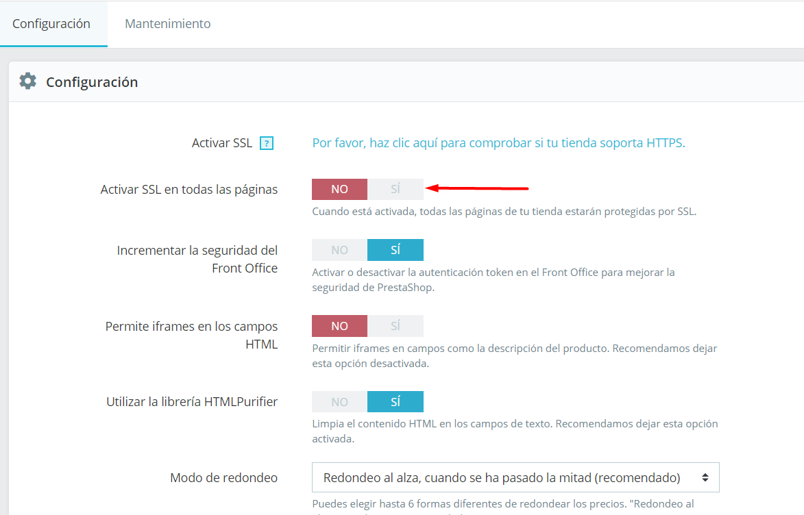

Damjimm Posted April 19, 2021 Share Posted April 19, 2021 De pronto sea un poco tarde....pero igual comentaré. Inicialmente creí que era por lo que decías del "Mixed Content", me aparecía pero para el módulo de Gamification. Lo cambié directamente en el código pero esto no tenía nada que ver. Lo único que hice fue abrir mi base de datos y ejecutar: update ps_configuration set value='1' where name like 'PS_SSL_ENABLED'; Luego cargué de nuevo la página de "configuración" y ya me aparecía habilitado el botón de "Activar SSL en todas las páginas". Coloqué esa opción en "Sí" y ya todo me funcionó correctamente: Si entro desde http me redirije a https Los productos ya se ven por http Ya tengo mi candado Link to comment Share on other sites More sharing options...
