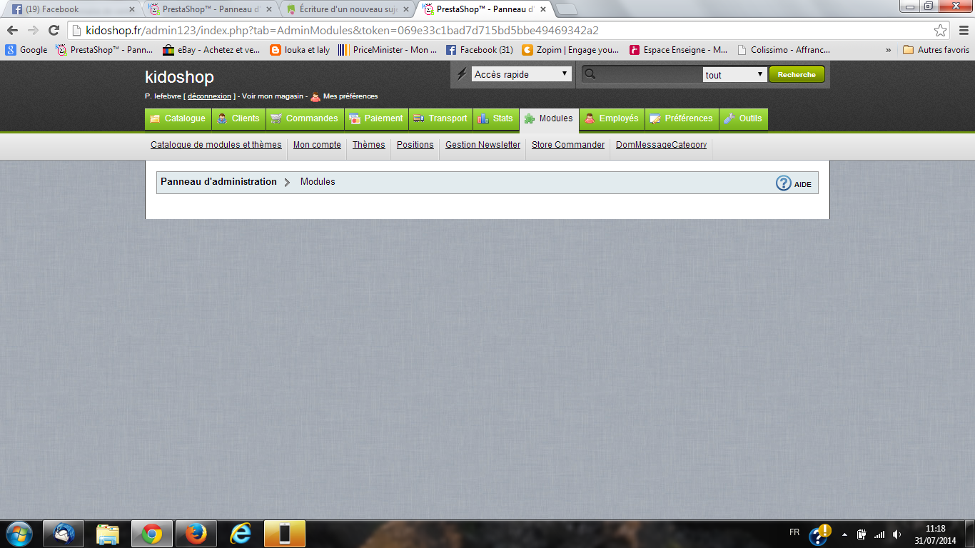

kidoshop Posted July 31, 2014 Share Posted July 31, 2014 bonjour quand je clique sur l onglé module dans mon bo , j ai le haut de la page qui apparais mais plus les modules en partant en vacances il y a une semaine tout aller bien et aujourd’hui j ai ce problème quel-qu un connait il ce souci et comment réparer celui ci ? Link to comment Share on other sites More sharing options...
Szed Posted July 31, 2014 Share Posted July 31, 2014 Deux possibilité : - un module causes une erreur PHP et empêche le chargement de la liste. - problème de performances de votre hébergeur (memory_limit trop faible par exemple). Passez en mode Dev dans /config/settings.php (ou defines, j'sais plus...). Cela pourrait vous affichez des éventuelles erreurs PHPH permettant d'en savoir plus. Link to comment Share on other sites More sharing options...

kidoshop Posted July 31, 2014 Author Share Posted July 31, 2014 merci pour votre réponse je suis en 1.4.6.2 donc j ai regarder le fichier config.inc.php et il était deja sur on par contre je n ai pas de message d erreur comme sur la photo jointe sur mon premier post je ne sais vraiment pas comment m en sortir merci cordialement Link to comment Share on other sites More sharing options...
Szed Posted August 1, 2014 Share Posted August 1, 2014 Essayez de contacter votre hébergement pour voir avec eux comment activé l'affichage des erreurs. C'est possible qu'ils bloquent cela Link to comment Share on other sites More sharing options...
