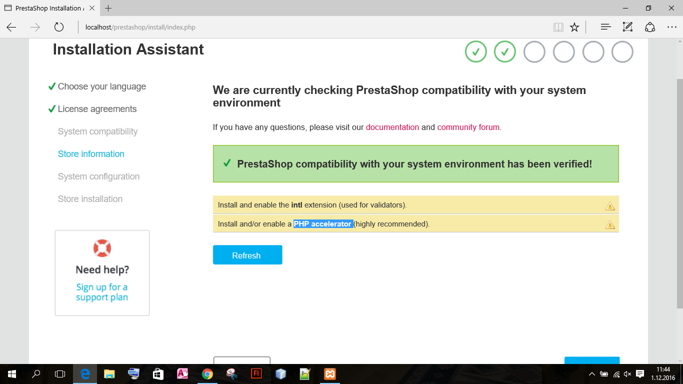

Aleyküm Selam,
Dostum kurulum sirasindakiler hata degil sadece prestashop'u daha performansli ve stabil kullanabilmen icin öneri. Sadece odev yapmak icin kuracaksan bunlara takilma ama illede bunlari cozmem gerek diyorsan;
1.) İntl exention (eklenti) kur ve aktif et.
2.) Bir php hizlandirici modulu kur diyor. Bunuda kurarsan sorun cozulecektir.
Kolay gelsin.
