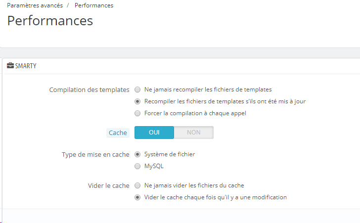

      {if isset($HOOK_EXTRA_RIGHT) && $HOOK_EXTRA_RIGHT}<div class="extra-right">{$HOOK_EXTRA_RIGHT}</div>{/if}
Normalement si l'option "recompiler les templates si mis à jour" est cochée dans les performances, vous verrez de suite le résultat.
