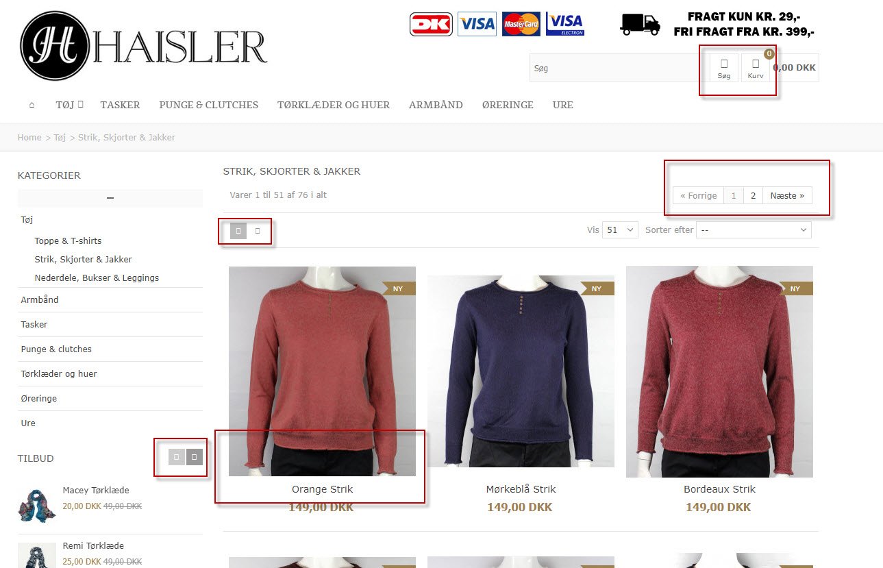

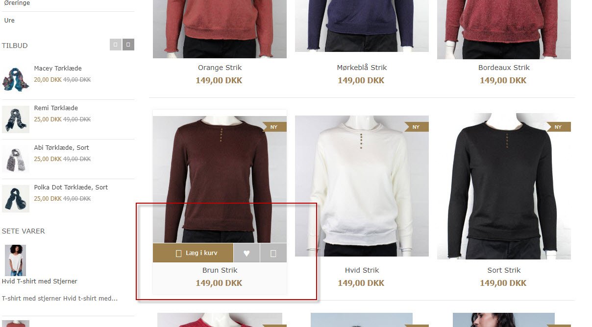

mpeg69 Posted August 18, 2019 Share Posted August 18, 2019 (edited) Hej Alle, Vi har virkeligt fået en del problemer på vores side: haisler.dk - Det virker til at det er opstået pludseligt, og vi kan ikke rigtigt finde årsagen til det. Det eneste vi har lavet i lang tid er, at oprette nye varer. PROBLEM: .. det virker som om det er i "toppen" af siderne noget går helt galt: 1. Man kan ikke gå ind på de første tre varer under kategorierne - og ved mouse-over får man ikke "Læg i kurv" 2. Der mangler en del ikoner (pile m.v.) 3. Man kan ikke gå til de næste sider (se. eks. https://haisler.dk/26-strik-skjorter-jakker) - "næste" knappen virker heller ikke. Kører man i bunden af siden virker knapperne?? INFO: ver. 1.5.6.2 Se evt. også de vedhæftede filer. Jeg håber nogen har en rigtig god ide til hvad det kan være, og hvordan vi kan løse det. På forhånd tak. Mvh. Morten Edited August 18, 2019 by mpeg69 (see edit history) Link to comment Share on other sites More sharing options...

mpeg69 Posted August 18, 2019 Author Share Posted August 18, 2019 Jeps.. tak for det.. jeg ser om det virker... problemet med manglende ikoner er løst. Det var noget smart Cache til CSS der skulle slås fra... så nu er det "kun" problemer med de første varer jeg ikke kan tilgå.... Jeg kan se at når jeg klikker på en af de varer jeg ikke kan tilgå, så kommer URL'en til at se sådan ud: https://haisler.dk/26-strik-skjorter-jakker#/ ... hvilket heller ikke giver mening.. og min paging fungerer stadig heller ikke i toppen.... Link to comment Share on other sites More sharing options...
