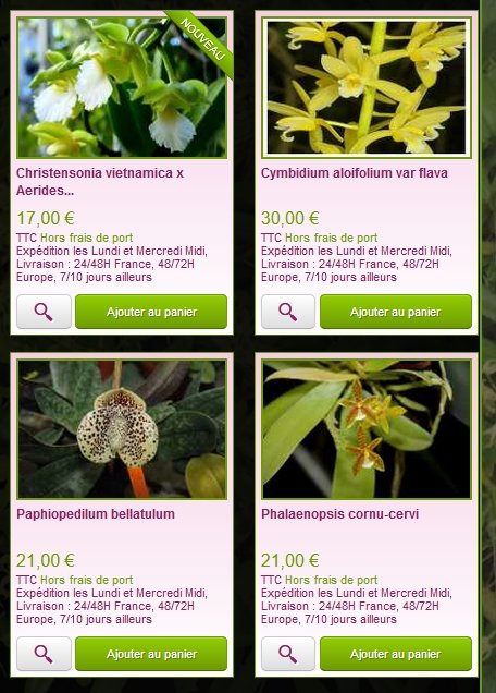

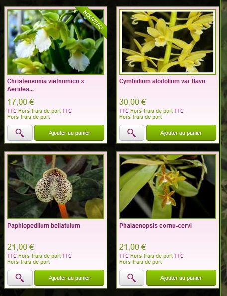

Patrick POLBOS Posted August 17, 2019 Share Posted August 17, 2019 (edited) Bonsoir à tous, je rencontre un souci que je ne parviens pas à solutionner avec le module conformité européenne avancée et le cache Smarty En effet avec le cache smarty activé, impossible d'afficher correctement le module sur mes produits phare (Voir image du dessous) alors que sans Smarty tout est OK (Voir image du dessus) J'ai totalement désinstallé et réinstallé le module, rien n'y fait. J'ai le phénomène sur mon site de prod (http://www.patrickpolbosorchids.fr/boutique) mais pas sur le site de test (http://www.patrickpolbosorchids.fr/test1.6) qui est une copie de test de ce site..... Voila deux mois que je me tord les neurones, si quelqu’un peu m'aider ou me guider merci d'avance bonne soirée PS : pour ceux qui souhaitent suivre les liens fournis, actuellement sur le site de pro, le cache smarty est désactivé Edited August 17, 2019 by Patrick POLBOS (see edit history) Link to comment Share on other sites More sharing options...
Patrick POLBOS Posted August 19, 2019 Author Share Posted August 19, 2019 Re-Bonsoir, j'ai vidé le cache par l'intermédiaire de presta, vidé les répertoires en FTP, vides le cache CCC, rien n'y fait dès que j'active le cache mon affichage est erroné. En résumé si je veux être conforme à la règlementation européenne je dois tourner sans cache donc avec un site lent Quelqu’un aurait il une solution même payante à me proposer ou une piste? Repartir d'une installation neuve en exportant mes client, factures..... est ce que cela solutionnerait. Merci d'avance à tous ceux qui peuvent m'aider à avancer bonne soirée Link to comment Share on other sites More sharing options...
