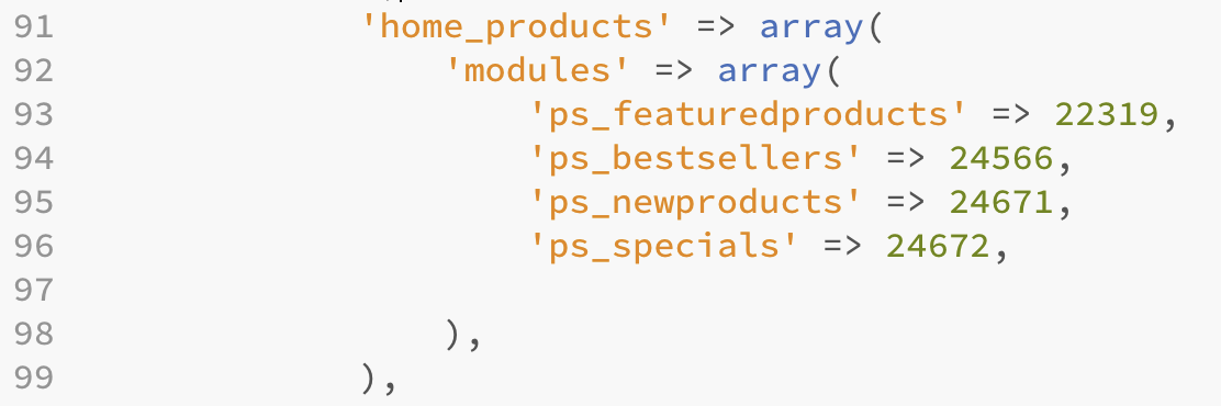

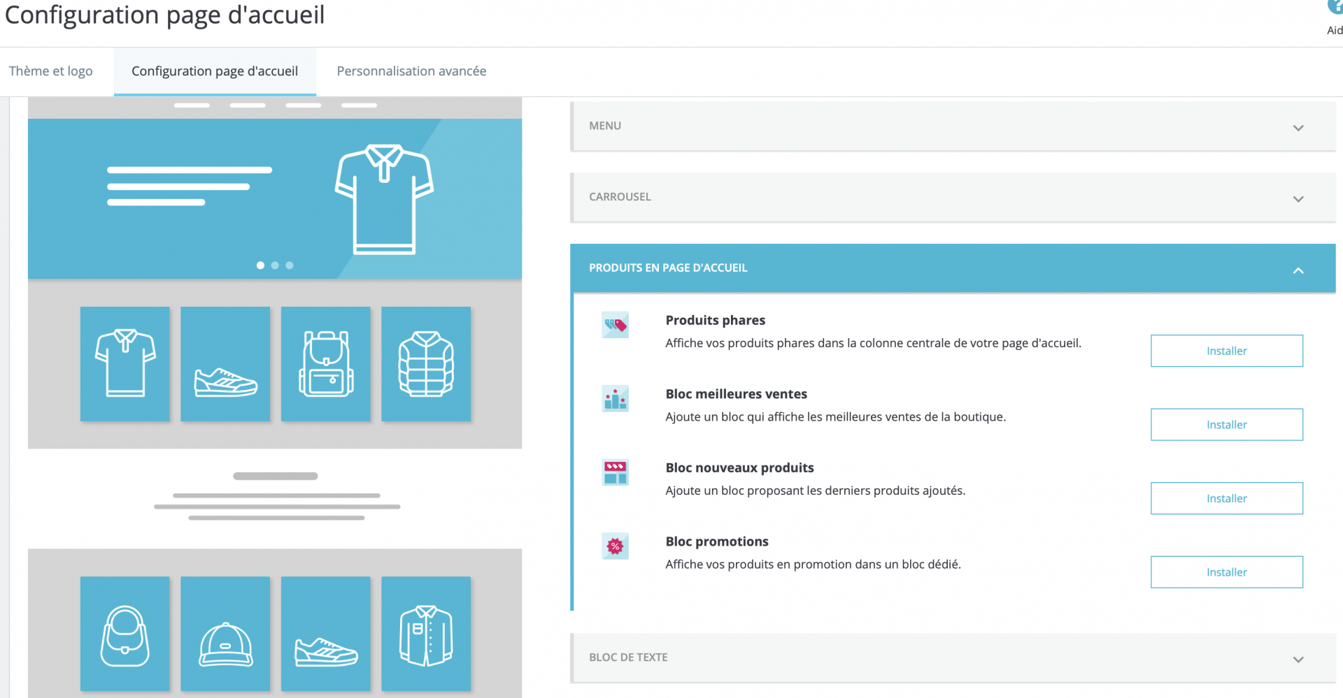

Studio Kaloa Posted August 22, 2019 Author Share Posted August 22, 2019 Déjà fait… je suspecte un lien avec le thème Classic et la fonctionnalité "Configuration de la page d'accueil" : le module : "ps_themecusto" Même lorsque le module n'est pas installé, il apparaît dans la liste des options "Produits en page d'accueil". Maintenant, il faut que je trouve où est gérée cette partie et le lien avec "home_products" Link to comment Share on other sites More sharing options...

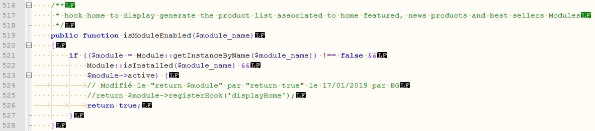

BGUERBET Posted October 5, 2019 Share Posted October 5, 2019 Bonjour, Vous dites "Problème résolu"... Qu'avez-vous fait exactement ? Quand je commente la ligne, plus rien ne s'affiche... sur 1.7.4.2. Link to comment Share on other sites More sharing options...
Studio Kaloa Posted October 5, 2019 Author Share Posted October 5, 2019 Ajouter un nouvel override pour ce module (overrides/modules/ps_googleanalytics/ps_googleanalytics.php ) et faites le retourner true au lieu de faire une greffe : <?php if (!defined('_PS_VERSION_')) { exit; } class Ps_GoogleanalyticsOverride extends Ps_Googleanalytics { public function isModuleEnabled($module_name) { if (($module = Module::getInstanceByName($module_name)) !== false && Module::isInstalled($module_name) && $module->active) { // return $module->registerHook('displayHome'); return true; } } } 1 Link to comment Share on other sites More sharing options...
BGUERBET Posted October 5, 2019 Share Posted October 5, 2019 Merci beaucoup... J'ai ajouté un override, puis finalement j'ai opté pour la modification directe de ps_googleanalytics.php, car j'avais désactivé Google analytics (officiel) et ça m'avait créé une erreur 500 qui me bloquait l'accès au backoffice. Un grand merci pour votre réponse si rapide Link to comment Share on other sites More sharing options...
BGUERBET Posted January 17, 2020 Share Posted January 17, 2020 Pour Google Analytics v3.2.0 voici la modification dans "modules/ps_googleanalytics/ps_googleanalytics.php" ligne 524 à 526 1 Link to comment Share on other sites More sharing options...
