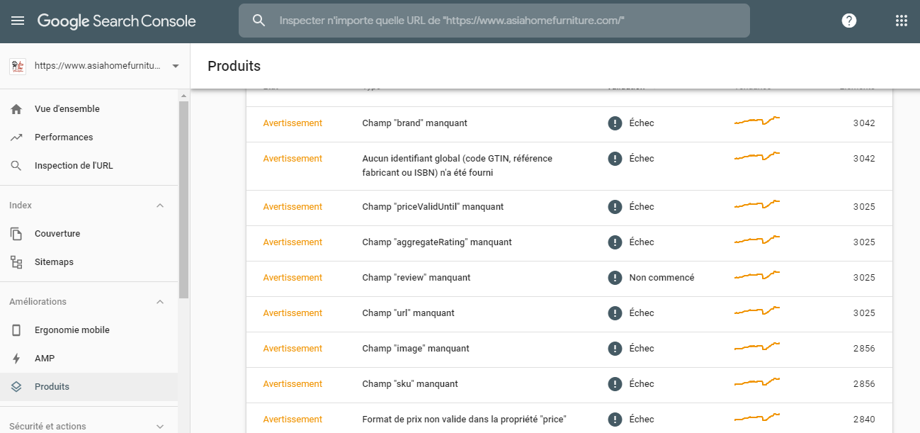

Bonjour,
PS 1.6.1.7.
Le test de Google Search donnait une série d'avertissements de champs non remplis : url, priceValidUntil, sku, availability, mpn (ou isbn), brand, aggregateRating et review.
Sauf pour les 2 derniers, j'ai réussi à modifier product.tpl et product-list.tpl pour ne plus avoir les avertissements (le client ne mettant pas de référence ni d'isbn à ses produits, j'ai feinté avec l'id du produit. Et pour priceValidUntil je me suis servie d'un tuto de Webbax et ai mis content="{'Y'|date+1}-12-31").
Par contre pour les 2 derniers, vu que c'est le module Avis Vérifié qui est installé, il n'y a pas d'avis clients via le module de base de Prestashop. Ce ne sont que des avertissements et donc en principe cela ne devrait pas avoir d'incidence. Mais pour que les résultats soient "propres" comment peut-on faire ? Webbax donne des valeurs à mettre, mais ce ne sont pas des vrais avis, cela ne posera-t-il pas plus de problèmes que de laisser les avertissements ?
Merci d'avance

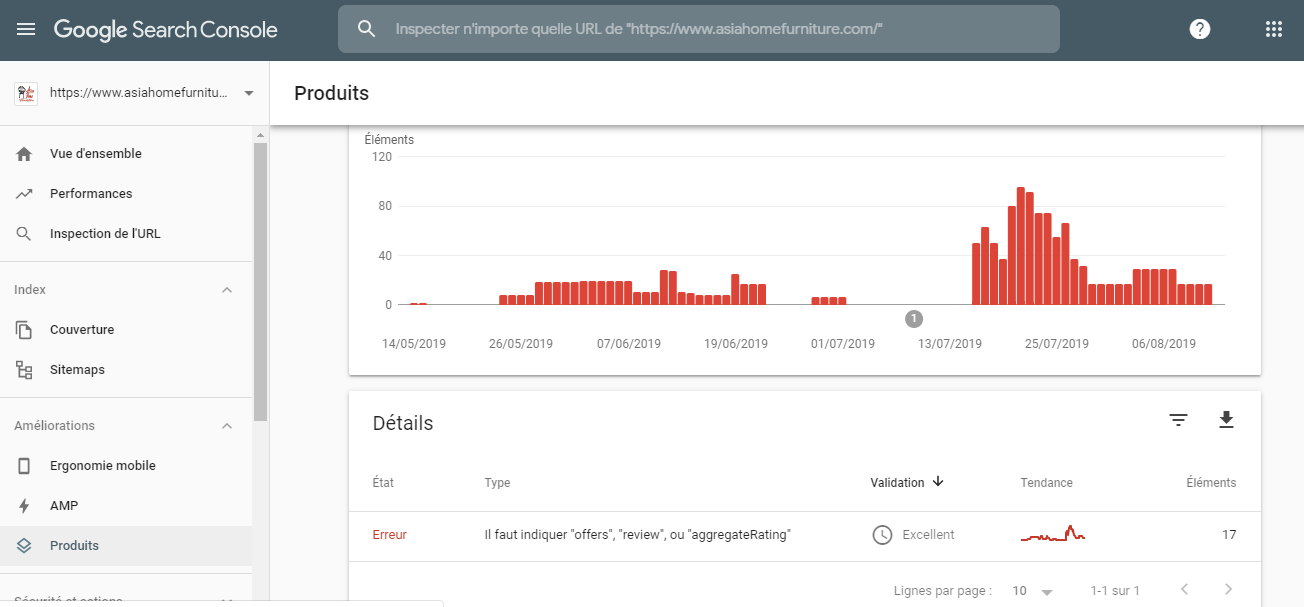

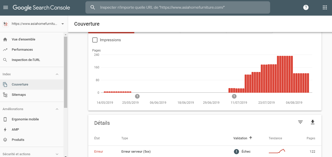

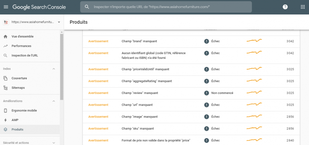

Bonjour, je viens de vous lire, je me rends compte que je ne suis pas le seul à avoir ces soucis
De plus je fais des tests en utilisant le code de chacun mais ça empire donc je remets à chaque fois le code original, exaspérant !
Je me permets de partager avec vous les copies d'écran que j'ai sur ma console en attachement.
Qu'en pensez vous ?
Bien à vous,
Yves397615958_ErreurCouverture-erreurServeur5xx-122pages.thumb.png.3878960a66849c2b880f178c181dd0ce.png
Oops, je viens de consulter à nouveau ma console et le nombre d'erreurs couverture a augmenté, c'est passé de 122 à 170, surement du à mes tests, ca me frustre
Et je découvre 396 erreurs pour AMP (erreur serveur 5xx) !

Rebonjour,
Suite à la lecture de mon fichier robots.txt et vù le nombre grandissant d'erreurs AMP et wishlist (bloqué par le fichier malgré son indexation), j'ai ajouté cela dans le fichier :

Pour les snippet, j'ai réussià tout régler sur le 1.6. J'attaque un 1.7 et quand j'aurai trouvé la solution, je viendrai la mettre. Car autant sur 1.6 il y a un fichier pour afficher les produits en liste, et 1 pour un seul produit, autant sur 1.7 c'est le même fichier, ça complique le bazar si on veut mettre les snippets sur la page produit et pas sur les pages catégories.
  • 3 months later...
On 8/15/2019 at 4:32 AM, kerlin said:
Bonjour,
pour les warning, j'ai quasiment tout résolu sauf review. Mais c'est sur un PS 1.6.
Sur product-list.tpl, j'ai supprimé tous les itemxxx (itemprop, itemtype, itemscope) et je n'ai plus de warning pour brand, sku, url sur les pages des catégories ni sur la home. Pour 1.7, vu l'heure, je n'ai plusles idées claires, mais il me semble qu'il utilise le même fichier que la paeg producuit (catalog/_partials/miniatures/product.tpl) donc c'est moins évident.
Dans ce fichier j'ai rajouté des itemprop. Si votre thème ne les utilise pas, il faut se baser sur le fichier du thème Classic. Sur le thème sur lequel je travaille, il n'y avait rien pour afficher les sku, brand. J'ai ajouté des meta itemprop (pour ne pas les afficher mais régler les warnings). Il faudrait voir votre site pour essayer de vous aider (pas le courage maintenant). Faut que je retrouve aussi toutes les pages que j'ai trouvées pour m'aider.
Pour aggregateRating et Review, si le module de commentaires est activé, ce ne sont plus que des avertissements qui disparaissent sur les pages produits où il y a des avis clients.
Pour le robot.txt, c'est curieux.
Pour le coverage, vous avez beaucoup d'erreurs serveurs ?
Pour l'indexation, relancez une indexation des produits, recréez un sitemap avec le module google sitemap et envoyez le à google via votre console google.
