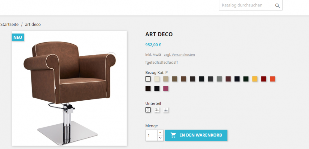

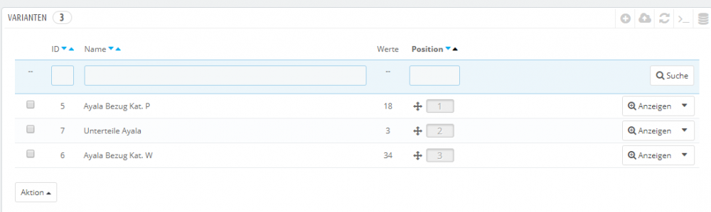

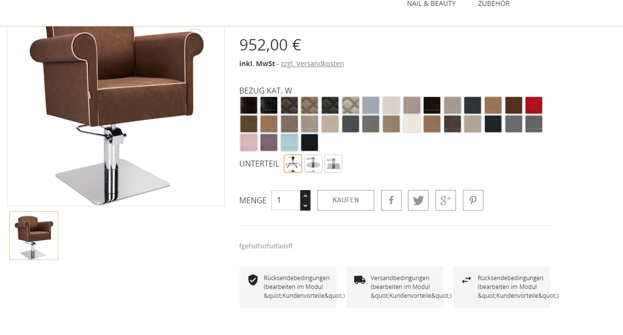

urban-urban Posted August 8, 2019 Share Posted August 8, 2019 Hallo Zusammen. Prestashop 1.7.6.0 Shop theme classic Version 1.0.0 Ich habe noch eine weitere Variante ( Bezug Kat. P ) diese wird im Backoffice bei Artikel mit Varianten richtig angezeigt. Im Shop aber nicht . Wenn ich die Reihenfolge ändere wird si auch im Front office angezeigt dafür dann die Kat. W nicht mehr. Ich vermute mal das da der "Block" nicht groß genug ist. Wo oder Wie kann ich das ändern? drei Varianten Gruppen geht das hatte ich vorher ausprobiert. gruß Urban Link to comment Share on other sites More sharing options...
rictools Posted August 8, 2019 Share Posted August 8, 2019 Was passiert, wenn du "Unterteil" an die dritte Position setzt? Und wenn du eines der beiden Ayala einmal umbenennst, vielleicht die Punkte weglässt? Was ich nicht verstehe, die beiden Bezugs-Variantengruppen sind doch wohl alternativ, d. h. der Kunde darf nicht gleichzeitig zwei verschiedene Bezüge auswählen, oder? Link to comment Share on other sites More sharing options...

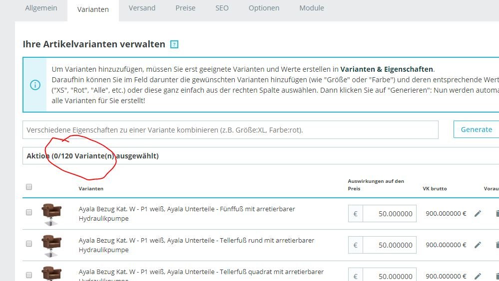

urban-urban Posted August 9, 2019 Author Share Posted August 9, 2019 @rictools hatte ich alles schon ausprobiert. klappt nicht. habe jetzt auch festgestellt das ich insgesamt ( 3 x 52)156 mögliche Varianten habe. Es werden direkt beim Artikel auch nur 120 Möglichkeiten erstellt. Link to comment Share on other sites More sharing options...
GrafFoto Posted August 13, 2019 Share Posted August 13, 2019 Ich arbeite ab und zu für einen anderen Presta-Möbelhändler ... da gab es auch immer Probleme mit dem Erstellen der Varianten. Evtl. bricht das Script ab, wenn es zu lange dauert alle Varianten zu erstellen. Obwohl das ja eigentlich bei dir noch harmlos aussieht. Dann den Variantengenerator noch mal neu starten. Evtl. würde ich auch mal testen, das Produkt in mehrere Produkte aufzuspalten. Also für jedes Unterteil ein eigenes Produkt erstellen. Spätestens wenn du eine dritte Variante ins Spiel bringst (Armlehne z.B.) wird es sonst Probleme geben. Link to comment Share on other sites More sharing options...
urban-urban Posted August 16, 2019 Author Share Posted August 16, 2019 hallo Jürgen ich habe Pretshop angesprochen die haben dann den Wert anscheinend erhöht ich kann jetzt genügend Varianten erstellen. Auch Ist es problemlos Möglich eien dritte Variante mit ins Spiel zu bringen. Link to comment Share on other sites More sharing options...
