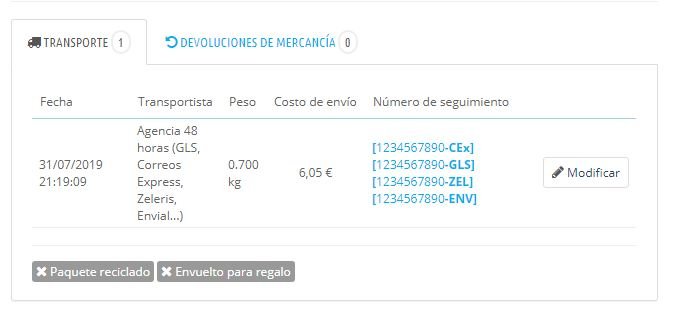

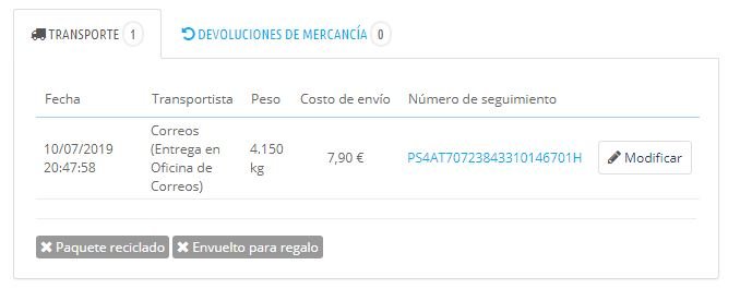

Para el admin me ha resultado un poco más complicado. La idea era crear un checkbox para marcar la agencia y modificar la url de seguimiento en función de la agencia seleccionada, pero la pereza me ha podido.
Al final, como son 4 agencias he cuadruplicado el nº de seguimiento, cada uno con una url de cada agencia, con eso me basta. Esto es solo para un transportista seleccionado (en mi caso agencia 48 horas) para el resto no cambia nada, funciona todo como siempre.
Adjunto un par de capturas, yo tengo ps 1.6.1.20, si alguien está interesado subo las modificaciones.
